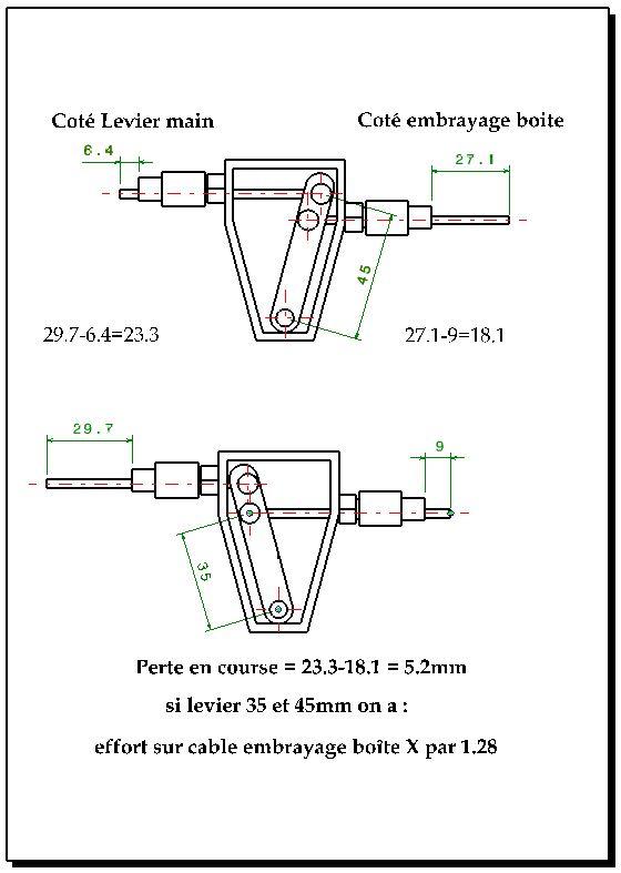

  Posté : 21-03-2022 01:09
Ce que tu présentes Forya peut fonctionner mais ce que tu gagneras en démultiplication ,
tu le perdras en course utile . A en juger la courses utile de l'embrayage de Lady Blue,
il me semble qu'effectivement on peut allonger la course du levier pour diminuer
l'effort sur celui-ci .
Il faudrait mesurer la course du câble pour passer de complétement débrayé à complétement embrayé puis
mesurer la course du câble entre levier complétement sorti et levier butant sur le guidon
et le rapport des 2 te donnera approximativement le gain en force déployée .
D'après ce que je vois le système est basé sur un seul levier mobile autour d'un axe avec 2 points
d'articulation câble-levier .
Là il est tard mais demain je te fais le schéma explicatif .
Message édité par : KildeRouge / 21-03-2022 16:08
  Posté : 21-03-2022 15:32
Bon j'ai fait un modèle en me basant arbitrairement sur un levier à 1 axe et 2 points d'attache
ce qui fait des bras de leviers de 45 et 35mm . Dans ce cas une traction de 500 newtons sur le câble
coté poignée du levier d'embrayage induit une traction de 641 newtons sur la câble du coté levier
d'embrayage coté moteur soit une traction multipliée par 128% mais au détriment d'une course augmentée
de 5.2mm

  Posté : 21-03-2022 15:58
Le point important étant la course utile du câble coté levier à main du guidon .
Il faut mesurer la course entre le point où l'embrayage dés-accouple boite et roue Arr
et le point où l'accouplement a lieu sans aucun patinage avec un peu de jeu de part
et d'autre. Notons cette course+jeux L .
Dans le cas du dispositif avec bras de levier 35-45 mm L au guidon sera multiplié par 45/35= 1.28
donc L X 1.28 doit pouvoir être contenue dans la course possible totale du câble au niveau levier
d'embrayage du guidon. Je ne peux pas l'estimer ici car ton embrayage n'est pas le mien !
Je ne sais pas s'il a été durci , s'il a d'autres ressorts ni ne connais l'épaisseur de tes disques .
Par contre , et cette fois c'est le bénéfice recherché , la tension T qui existe sur le câble
au niveau du tendeur de la poignée d'embrayage est elle aussi X par 1.28 soit une force supérieure de 28%
appliquée sur le petit levier d'embrayage fixé sur le carter frontal du bloc moteur . Donc embrayage +
facile au niveau de la main du conducteur !
  Posté : 21-03-2022 16:06
Dans ce cas d'amplification mécanique , il est possible de fabriquer sans trop de complication
et dans les conditions de course du câble précisées ci-dessus mais aussi de calculer la multiplication
de l'effort sur le levier du carter moteur en sachant les 2 longueurs du bras de levier du dispositif acheté.
Bon je vois que tu as commandé , peuvent-ils te dire le rapport de démultiplication ?
Message édité par : KildeRouge / 21-03-2022 16:17
  Posté : 21-03-2022 16:28
D'après eux ça diviserait par 2 l'effort sur la poignée...
Mais esr ce bien réaliste ?..
