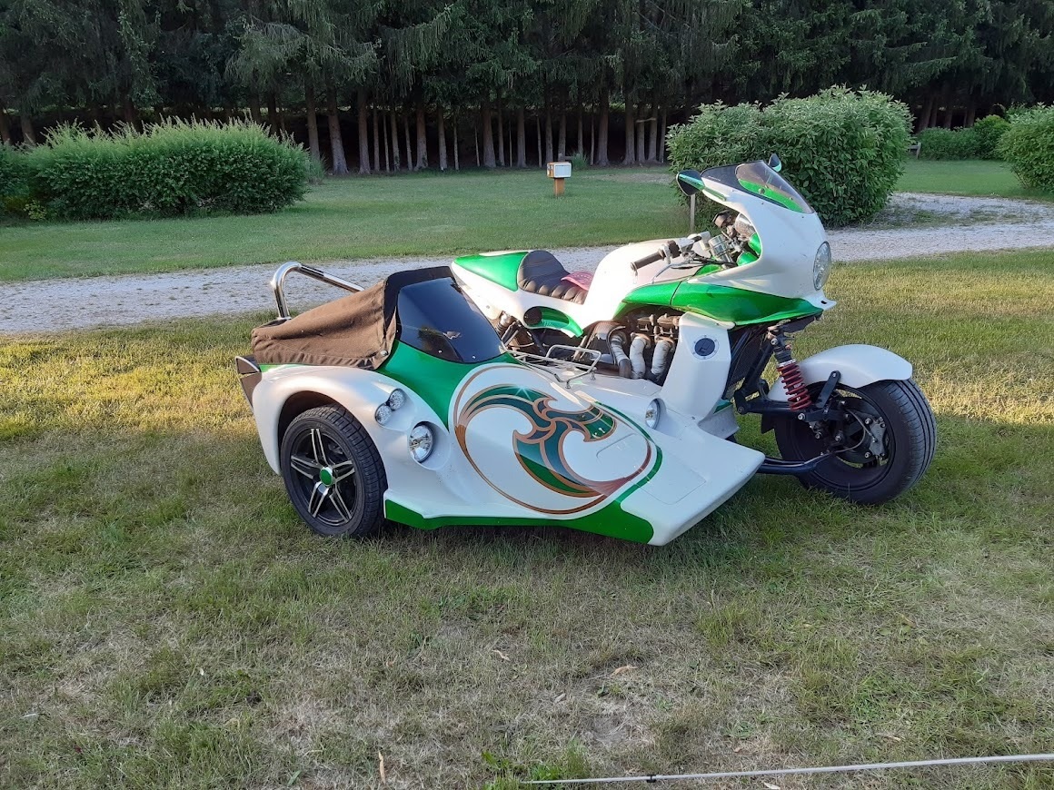

bonjour
certain ont il déjà été confronter a des problème de claquement de pont
je localise nettement le bruit au niveau du couple conique
une fois ouvert rien d anormal a signaler au niveau dentures ou roulement
je déduit donc que je suis bon pour un billet de 2000eur sans être sur
triumph ne vendant pas de pièces détachées pour cette partie la
roadster 2012 20000km attelée d'accord mais quand même
si certain on déjà été confronter au problème je suis preneur d infos
cordialement merci

merde pas pris de photo je vient de le refermer pour continuer a chercher,partis remise
mais sincèrement les cannelures sont comme neuve ,j aimerais avoir les même sur ma 90s de 150000km
remonter dégraisser juste un petit jeux que je pense normal dans le calage du couple conique difficile a quantifier peut être 2ou3 10eme entre entrée et sortis
c est survenus juste au retour d une petit road trip de 5000 borne en italie
je vais refaire un essaie sans la roue pour voir si j ai le bruit mais je pense que sans l inertie de la roue
avec mon petit pneus ((245 ))je ne suis pas sur de retrouver le bruit
je vient de le faire tourner a vide dans un tour et rien
avez vous connaissant de problème de se genre?

  Posté : 29-01-2022 11:54
bon je regarde comment mettre des photos sur le site c est pas gagner, je préfère jouer de la clef de 13 que
du clavier
pour mon bruit
je suis passer au drugstore triumph ce matin pour demander gentiment avec le sourire derrière le masque a la gentille poupée derrière le comptoir si un mécano pouvait prendre 3mn pour écouter un bruit
j avais prévus le cric et tous
elle me réponds gentiment que comme elle a un side car ce n est plus une triumph
bref après lui avoir expliquer a quelle point j étais heureux d avoir bientôt 70 piges (elle as pas compris)
bref elle finit par aller chercher deux jeune bien sympas et admiratif de la tondeuse
pour avoir eu le cas sur une ils m on mis le doute sur la localisation du bruit et plutôt de la résonnance
il me disent qu' il chercherais plutôt vers le roulement de sortis de boite
ce qui est un problème reçurent non?
comme je suis troubler par le fait que dans le couple conique tous est neuf
a votre avis ca semble cohérent la découverte du problème sitôt de retour de road trip charger ou
l enfoncement du bras oscillant relativement permanent a pus me cacher le problème??
merci de vos avis
et mer.... a triumph
et ces marchand de kleneex
  Posté : 29-01-2022 19:47
Et je rejoins leur avis, pour ça que je te demandais de quelle région étais-tu.
C'est dépose moteur obligatoire, de plus comme c'est un side c'est encore plus compliqué parce qu'il va falloir déposer le panier !
