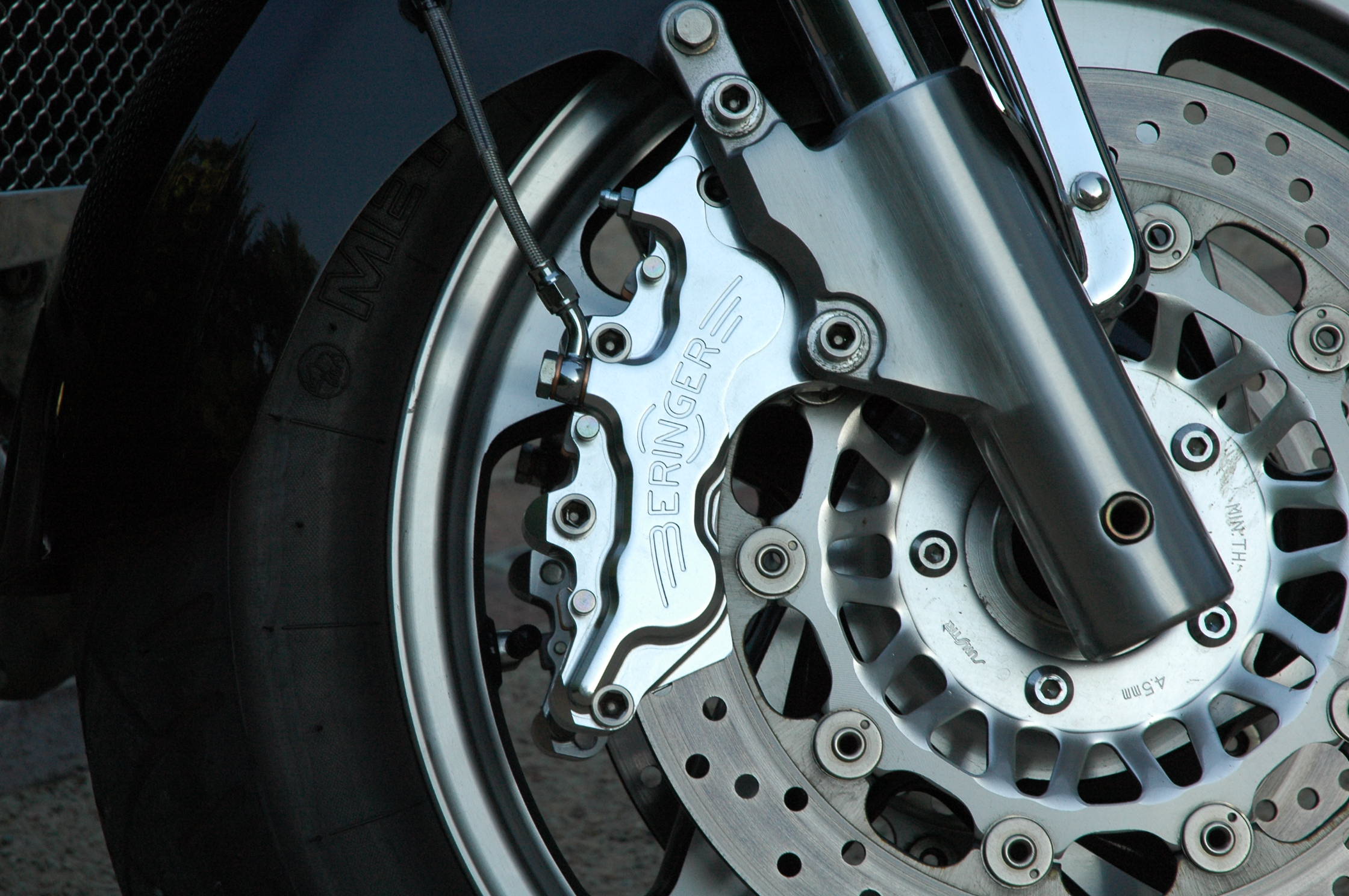

j'aimerais avoir votre sentiment sur le freinage avant de nos rockets préférées, pour moi, pas bon c'est pas drole de se retrouver avec deux doigts coincés entre la poignée de frein et la poignée de gaz et que ça ne s'arrête pas, grosse frayeur, deux fois déjà, marre j'ai résolu le problème, cher, mais moins que envoler.
A l'essai, un doigt et tu arrête la moto sans le frein AR, et plus cette impression d'élastique?

Le prix est de l'ordre de 486 Euros l'étrier.
Ref : T O1 étrier droit
ref : T 11 étrier gauche
L'excellent disque Aéronal est également dispo pour la R III :
Aéronal Triumph7 : 403 Euros le disque.

Essai concluant, concernat le prix, tracker sait tout, à rajouter une centaine d'euro pour le montage et remplacement des durites trop courtes. Le disque convient très bien. Le touché est franc, ce qui prouve que je n'avais pas de prob de joints, la machine s'arrête sur un doigt, attention aux 1ers freinages, je viens de me faire un petit AR dans le cerdon, SUPER

C'est trés important à savoir car ce n'est pas toujours le cas (cf : HD par ex.)et le changement de disque est impératif.
Citation : Rol-rider
Ce qui signifie que les étriers d'origine sont élastiques.
