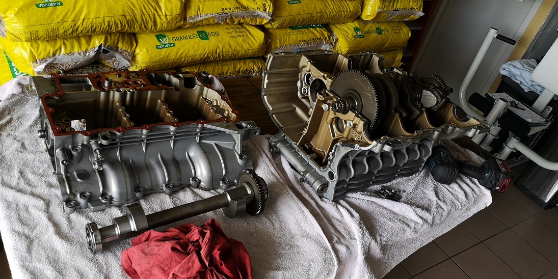

Bonjour à tous, j'ai acheté une Triumph Rocket 3 en pièces détachées avec une boite de vitesse HS, je m'oriente donc vers un remplacement du moteur si j'en trouve un, ou une remise en état avec un deuxième moteur qui aurait le demi carter inférieur intact..... J'ai démonté le moteur, le demi carter est HS et non réparable! Dès que j'aurais trouvé comment on fait, je posterai des photos du démontage.

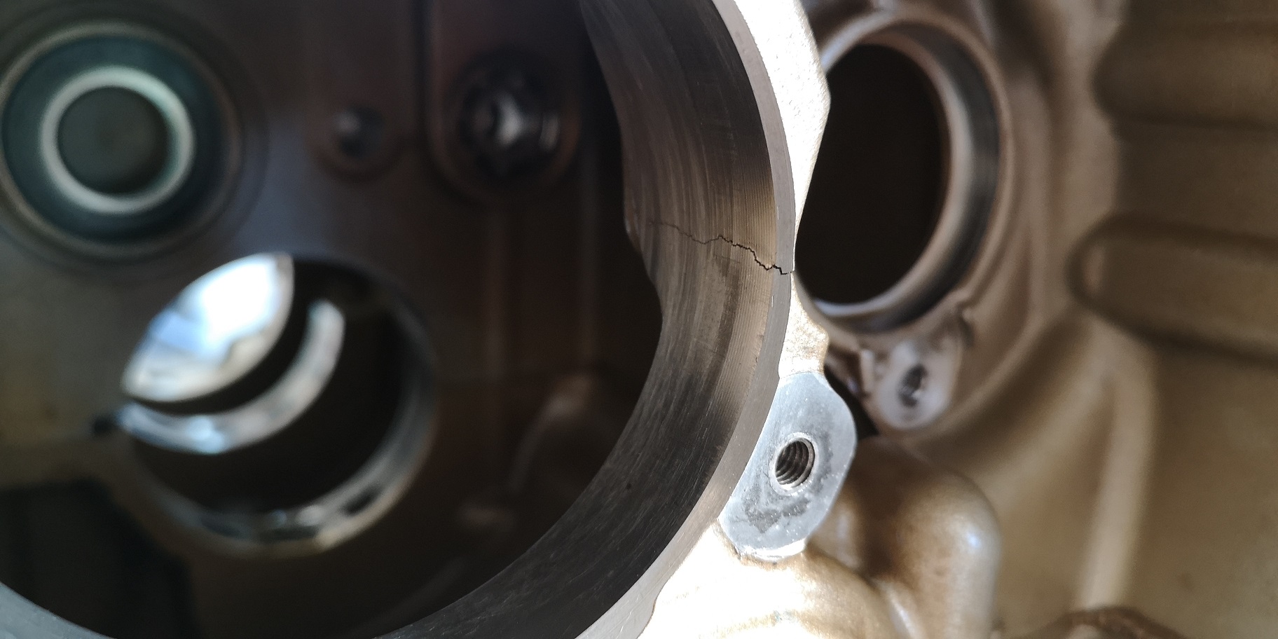

Tu ne peux vraiment pas tenter une soudure puis rectif ?

Bonjour à tous, non la soudure ne servirait à rien car le carter s'est expansé du coup le roulement a du jeu dans sa cage! Patounet 2300 je t'appelle ce soir pour discuter des moteurs, je suis également sur un moteur qui aurait-eu un décalage de distribution, donc possibilité de récupérer les deux demi-carters!

Le problème est-il visible à l’œil ?
Est-ce qu’il y avait un bruit avant le démontage ? Ou de la limaille au fond du carter .
Je dois démonter la même chose et je m’y intéresse de près .
