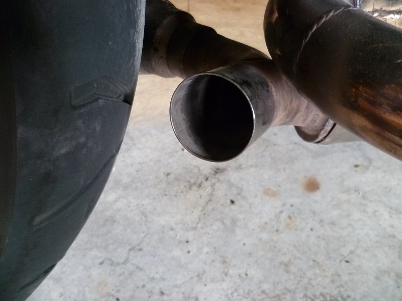

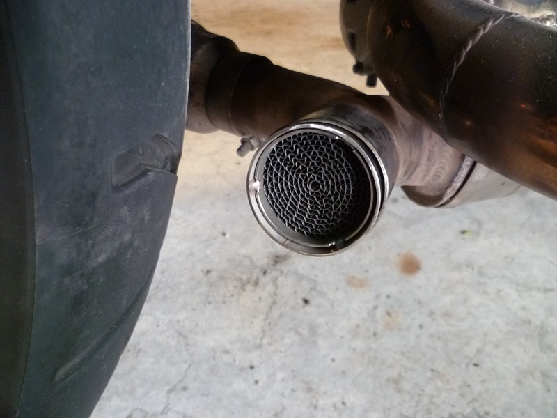

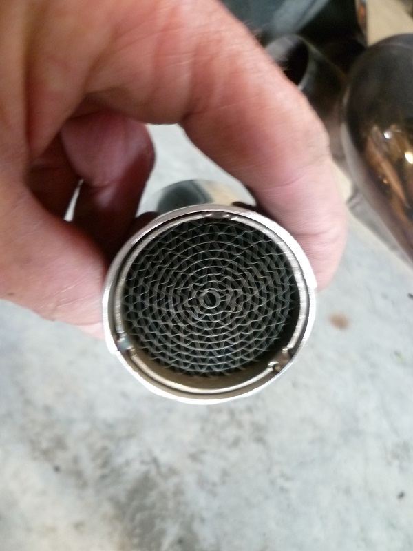

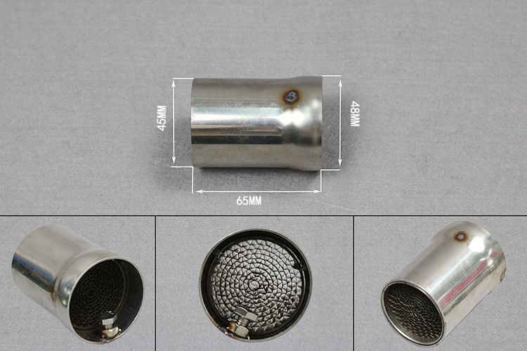

J'avais commandé des DB Killer chez Ali pour mes Shorty,
https://www.aliexpress.com/item/32822311344.html?spm=a2g0s.9042311.0.0.27424c4dEZVzfI
je viens de les modifier (juste coupés plus court) et installés sur les pots.

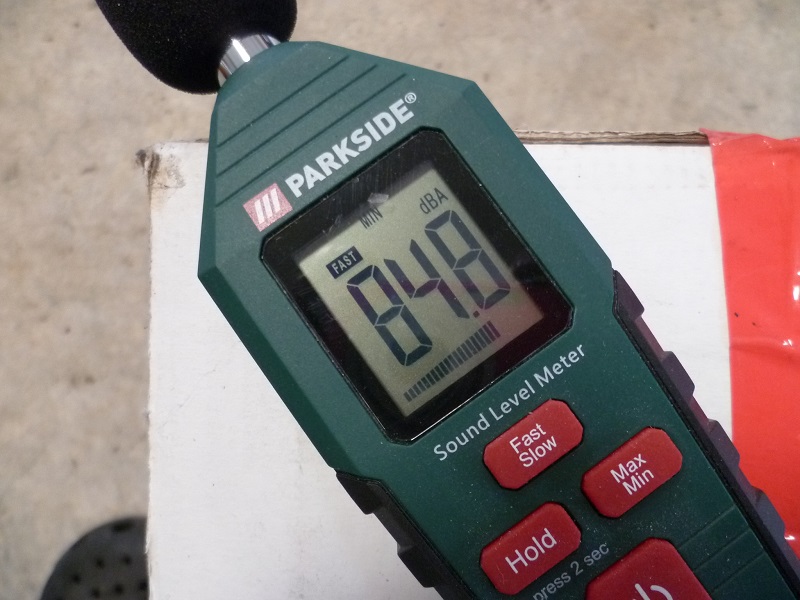

Résultat j'ai perdu un peu de db, entre 1 et 2 db je pense car le sonomètre de Lidl n'a peut être pas la précision des FDO...
En plus, mesure faite dans le garage à 2000 tr/min (je sais c'est pas komesakonfé ), mais bon il pleuvait dehors...
Avant, 87db, après +/- 85.
Voilou, c'est tout.

Théoriquement ta puissance sonore est donc divisée par à peu près 1.6
mais il peut y avoir des réverbérations dans un local fermé et l'influence
non négligeable de la distance sonomètre-sortie échappement : passer
de 40 cm à 60 cm diminue de 3 dB !

Ah ??? La moto était dans mon garage et j'ai mesuré dans le salon de mon voisin...
Blague à part, j'avais mesuré avant et après dans les mêmes conditions, mais je referai une mesure à découvert...quand il fera meilleur !
