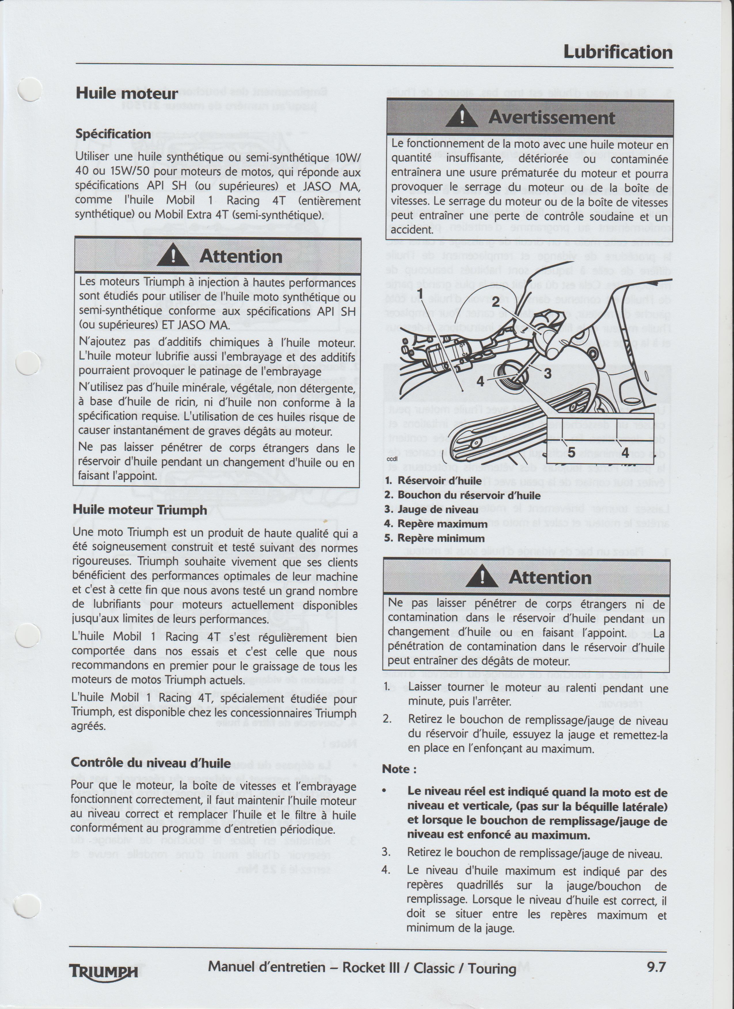

La première procédure essayée:
Le contrôle s'effectue comme suit (cf page 60 du "Manuel du Conducteur"):
1/ Mettre la machine verticale (cale en bois ou autre sous la béquille latérale)
2/ Faire tourner le moteur environ 1 minute (lorsque la machine est froide) et arrêté le moteur!
3/ Retirer le bouchon-jauge et l'essuyer (moteur éteind)
4/ Remettre le bouchon-jauge attendre 10 secondes(toujours moteur éteind)
5/ Retirer le bouchon-jauge et lecture du niveau(encore et toujours moteur éteind)
Si je fais cela, pas ou très peu d'huile sur la jauge.
Par contre si je roule tranquillou 3/4/10 km puis control dans les premières minutes après l'arrêt, moto droite, le niveau se trouve légèrement au dessus du maxi. Sachez qu'à mon retour après l'achat de la moto soit disant révisée j'ai retiré 300ml d'huile donc finalement j'en ai encore de trop.

  Posté : 17-03-2021 21:26
La rocket est une moto équipée d'un carter SEC ! Il faut donc que la pompe de retour ait le temps
de vider le carter avant de vérifier le niveau donc faire tourner le moulin 2-3 minutes . Puis
simplement suivre la procédure du manuel d'atelier !
Même si tu as un peu trop d'huile quand ton moteur tourne , la majorité de l'huile est dans le réservoir
donc aucun risque que les masses du vilebrequin vienne percuter le niveau !
  Posté : 17-03-2021 21:29
Rappel : pour avoir l'image en taille réelle : clic droit sur l'image dans la fenêtre qui s'ouvre
choisir afficher l'image puis clic gauche !

Non tu as bon aussi. Arrêtez de vous prendre la tête avec ce niveau, il est loin d'être critique. Avant d'en mettre trop il y a qd même de la marge et quant à n'en mettre pas suffisamment non plus, aussi.
Le niveau se fait à chaud moto droite mais si tu fais tourner ton moteur 3,4 mn cela reviendra au même.

‌Je comprends ce que vous voulez dire mais perso j'aime bien être en mesure de lire mon niveau d'huile sans trop me poser de question et pour le coup c'est loin d'être clair.
J'ai refait le niveau hier en la laissant tournée 5 mn, pas d'huile sur la jauge, il me faut plutôt la laisser tourner 10 mn pour avoir une lecture. J'ai complété pour être entre les deux repaires.
Probablement que je me prends la tête pour rien ou pas grand chose. Pour partir sur de bonnes bases, je vais me programmer une vidange avec filtre histoire de mieux appréhender le truc.

Justement, fais le à chaud, dans sa plage d'utilisation, au moins tu es sûr de ne pas te tromper.

Attention pour les 2500cm3 , la moto doit tourner 60a 90 secondes ,couper le moteur tout en laissant la béquille latéral, différent de la 2300cm3 , ne vous trompez pas :
