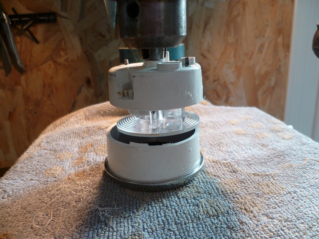

Ma montre étant en panne, j'ai décidé d'essayer de la réparer...et j'y suis arrivé non sans mal !

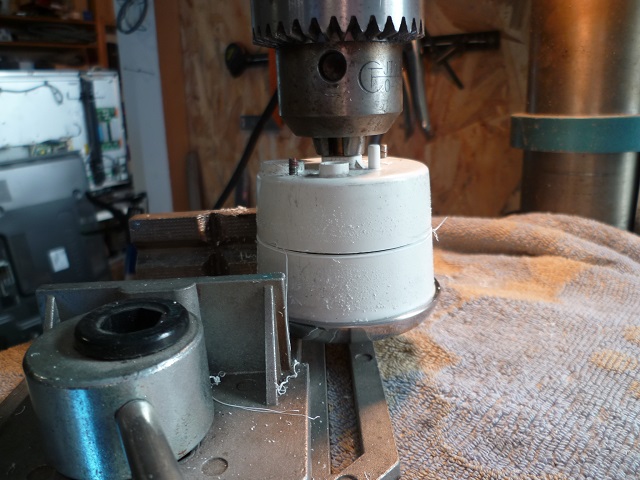

- n'ayant pas la possibilité de dessertir le biniou, j'opte pour couper le boitier en plastique.
(pas de tour à la maison, donc perceuse et scie à métaux)

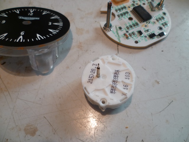

- on accède à l'électronique (c'est pas une Patek... )

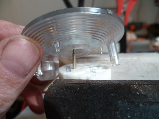

- démontage de la 1ere aiguille, fastoche
- démontage de la 2eme...c'est le bordel pas de prise

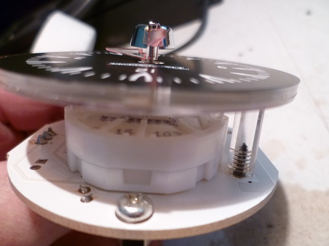

- de-soudage du moteur avec le cadran, du coup par dessous on peut pousser la 2eme aiguille
- référence du moteur introuvable

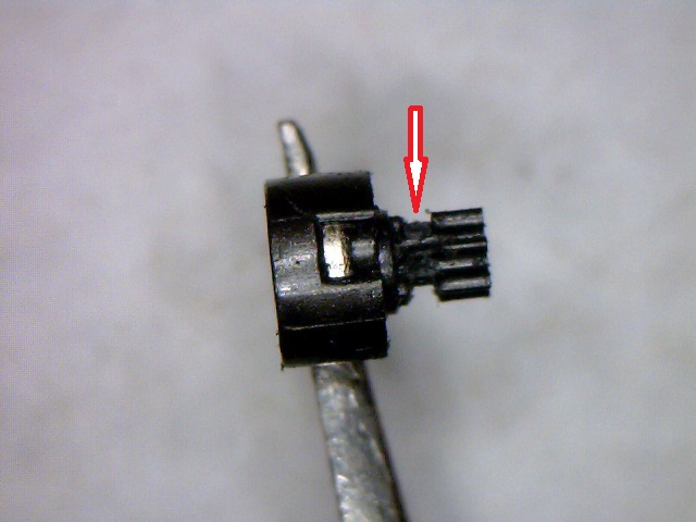

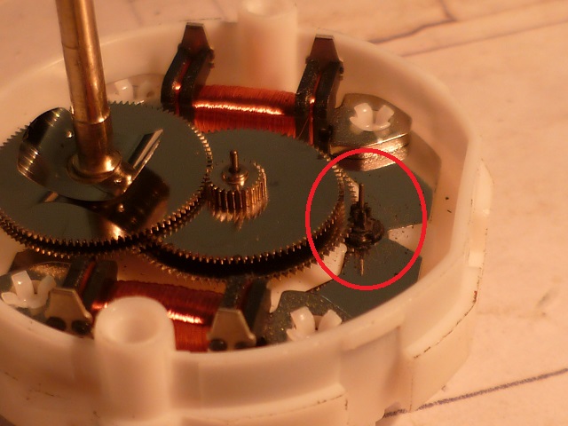

- démontage du moteur, le minuscule pignon magnétique est bouffé
- il y a Dieu et son infinie bonté...et Lionel et son infini bordel

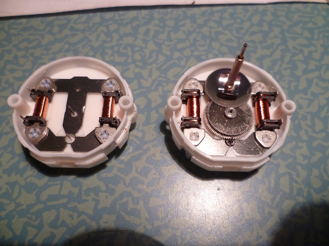

- je retrouve un moteur de compteur qui ressemble, bingo, le pignon est le même
- je monte le pignon, referme le moteur, re-soudage, cadran, etc...

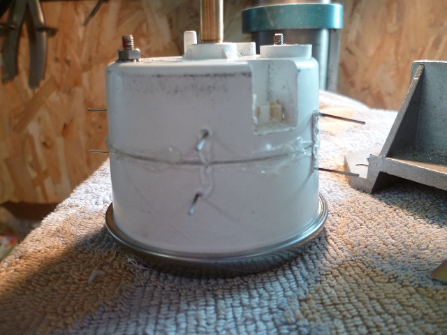

- collage et agrafes des deux parties en plastique
Et voilou, réparée la breloque
