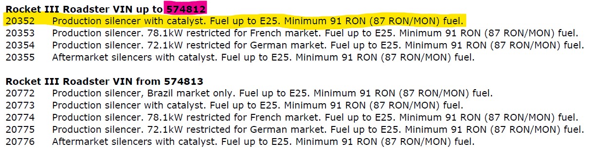

Donc, si j'ai bien compris le VIN de ma moto (6 derniers chiffres de la case E de la carte grise ) étant 52xxxx je dois donc prendre une carto dans VIN up to 574812, soit la 20352 pour la mettre en full. ok !
Ayant des pots Tor, je ne dois pas mettre une carto spécifique ? (je ne vois rien sur TuneEcu, pourtant, je cherche )

perso dans cette liste je vois le 20355 qui me semble mieux correspondre à ton cas avec les tors et catalyser
Tu peux toujours tester, chaque modification de carto est réversible.
Pour commencer, tu lis ta carto et tu l'enregistres. Ensuite tu vas chercher la nouvelle et tu la charges...
On conseille de retirer le fusible des phares pour éviter de trop tirer sur la batterie.
