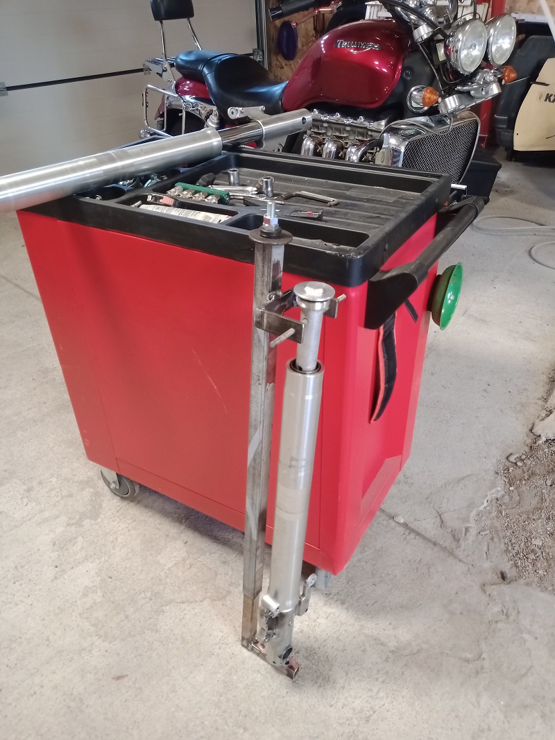

Et voilou, dernière sortie, me suis fait un joint...(spy de fourche )
N'étant pas bien lourd (n'est-ce pas Sbeud ), j'ai quelques difficultés à comprimer le ressort.
Donc, j'ai fouiné sur le Web et j'ai vu des outils sympas mais relativement onéreux.
J'ai fait mon petit chinois, j'ai copié un modèle...chinois

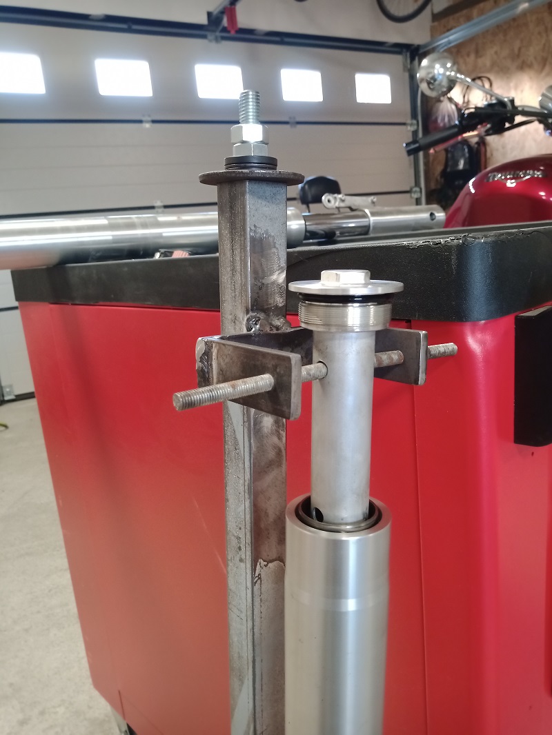

2 bouts de tubes carré (30X30 et 25X25),du fer plat, une tige filetée de 12 et une de 8,des écrous, une grosse rondelle et une butée à galets.
Mon truc est super fonctionnel, enfantin de comprimer le ressort !
Il faut maintenant que je le peaufine, mais ça m'a permis de démonter le biniou.

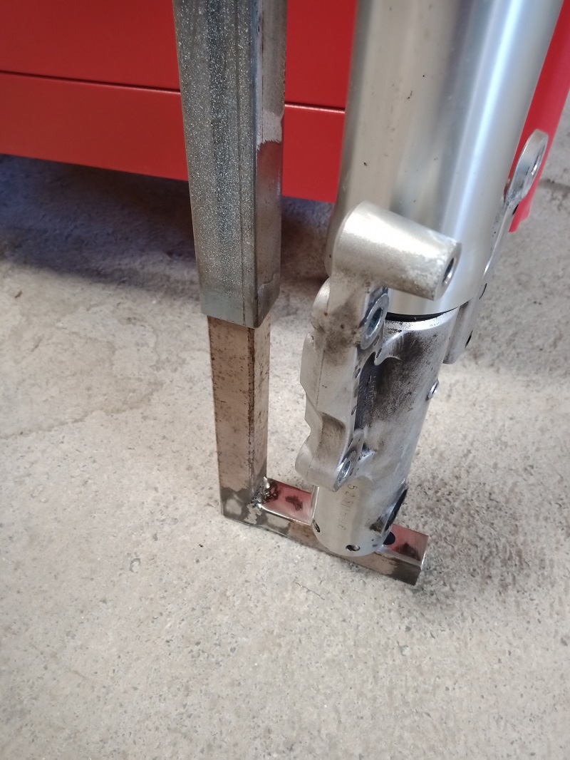

  Posté : 03-03-2021 19:42
Va falloir changer de poste à souder Lionel !
Piloulebon
33
Piloulebon
  Posté : 03-03-2021 19:55
Pas faux 👐
Piloulebon
Carpediem !!
  Posté : 03-03-2021 21:07
Le poste, les baguettes ou le bonhomme...
J'avoue que j'ai du mal avec les faibles épaisseurs, je suis plus à l'aise avec le chalumeau.
Peut être un TIG un des ces jours, ou une bonne formation
