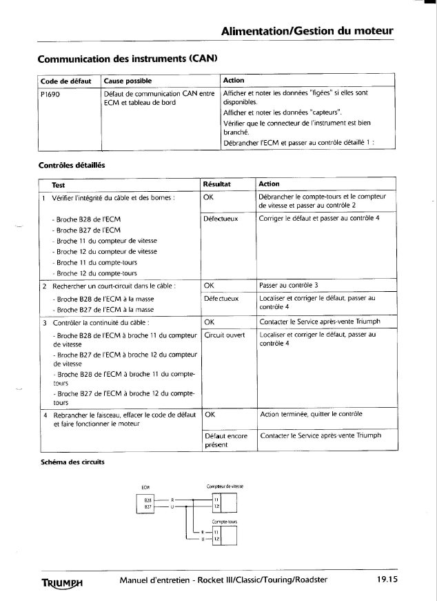

  Posté : 09-03-2021 01:25
Bon alors j'ai une bonne et une mauvaise nouvelle!
La bonne, ton compteur fonctionne très bien, aucun soucis à déplorer.
La mauvaise c'est qu'il va falloir que tu sous traite, je te vois mal dépanner tout seul. va falloir faire du fil à fil.
Je te joins le fichier de ton code panne (1690), faut déjà commencer par ça.
Tes symptômes sont un mauvais contact, ça peut être assez chiant à trouver.
Voilà de quoi travailler.
Rien de compliqué en soit mais ça prend du temps, un minimum de matos et quelques compétences tout de même.
Le postulat est quand même que l'alim du compteur se coupe alors même que celle du compte tour persiste. Ceci devrait réduire la fenêtre de recherche.
Message édité par : jenaimarredecepseudo / 09-03-2021 14:16
