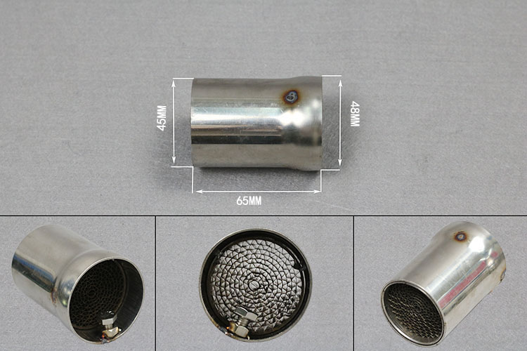

Salut, mon shorty n'est pas un 3 en 1 mais 3 en 2 (2 trompettes avec boîte à fumée).
Par contre j'ai des DBkiller inox que je peux monter entre la boîte à fumée et les trompettes (moyennant une petite modif).
Commander chez Ali:
https://www.aliexpress.com/item/32822311344.html?spm=a2g0s.9042311.0.0.27424c4dEZVzfI
Voilà à quoi ça ressemble:

Intéressant comme solution aussi Lionel, vu que je n’ai plus de catalyseur je ne sais pas si cela va fonctionner mais je garde ça dans un coin de ma tête étant donné le prix et la facilité de montage
