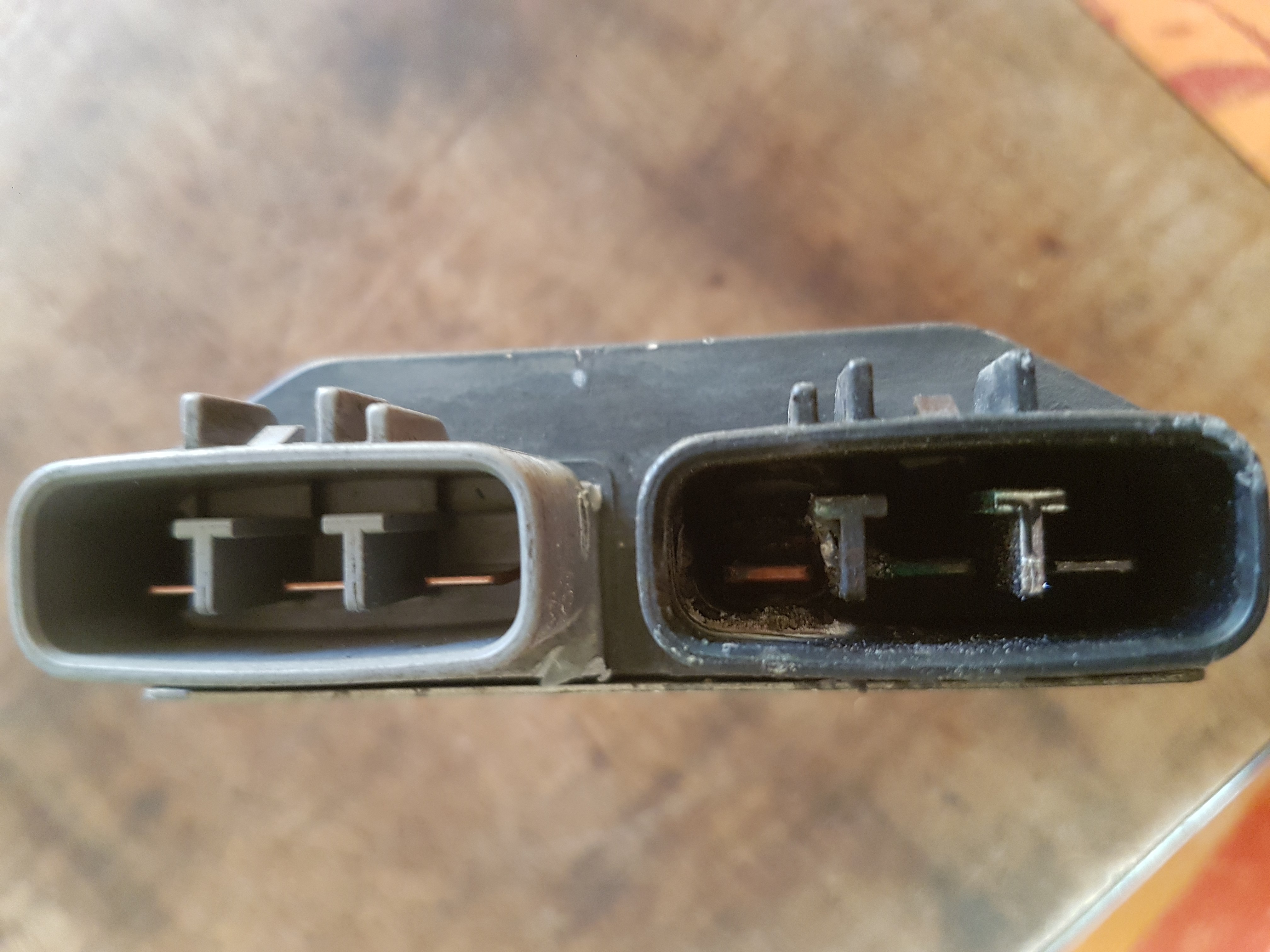

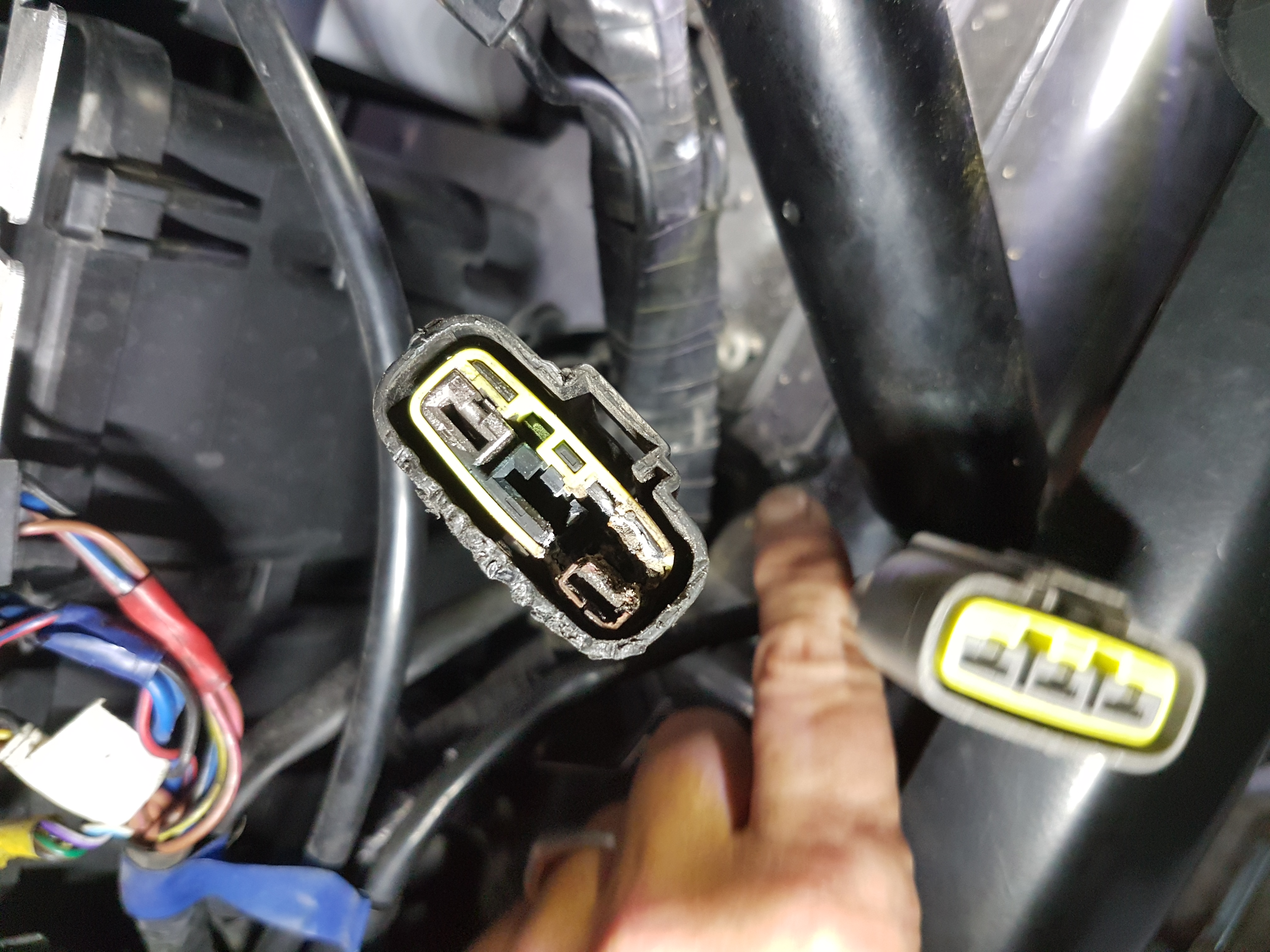

Bonjour les amis , je suis tombé en carafe avec la Roadster je pense que c est le joint caoutchouc de la prise qui était déchiré donc la flotte est passée, je peux trouver ce genre de prise ?
merci d avance

  Posté : 27-11-2020 16:44
suite photo

Salut Dominique, regardes ici:
https://www.aliexpress.com/wholesale?catId=0&initiative_id=SB_20201127082115&SearchText=Furukawa+QLW+.250
ou ici:
https://www.easternbeaver.com/Main/Elec__Products/Connectors/R-R_Connectors/r-r_connectors.html
Plus près UK :
https://kojaycat.co.uk/3-way-Grey-Mosfet-Rectifier-Plug-FH012-FH020

  Posté : 29-11-2020 19:12
Salut Dominique
Si tu ne changes que le connecteur coté faisceau , tu risques d'avoir très prochainement
le même problème car le connecteur coté boitier rectifier/régulateur s'est certainement
oxydé et donc à moins d'avoir le moyen de décaper les pignoles à l'intérieur du connecteur
et être sûr que son épaisseur n'a pas trop varié , je changerais aussi la cellule
redresseur/régulateur .
Autre solution : souder 2 ou 3 ( je ne vois pas bien si la pignole centrale est présente )
gros fils à l'intérieur du connecteur femelle , tout noyer d'araldite
et mettre les 2 connecteurs mâles et femelles neuf l'un au bout des 2 ou 3 fils l'autre
en remplacement du femelle cramé .
Mais à vérifier si ta cellule n'est pas cramée .
Message édité par : KildeRouge / 29-11-2020 19:14
Message édité par : KildeRouge / 29-11-2020 19:16
  Posté : 29-11-2020 21:06
Le "Dremel" s'impose pour nettoyer les broches côté régul de toute façon.

Coucou, merci beaucoup des réponses le jeu de prise est commandé mais délai d un mois ça vient de Chine , du coup comme le régulateur a bien chauffer aussi je le change une des séparations de la prise mâle en plastique est cassé
