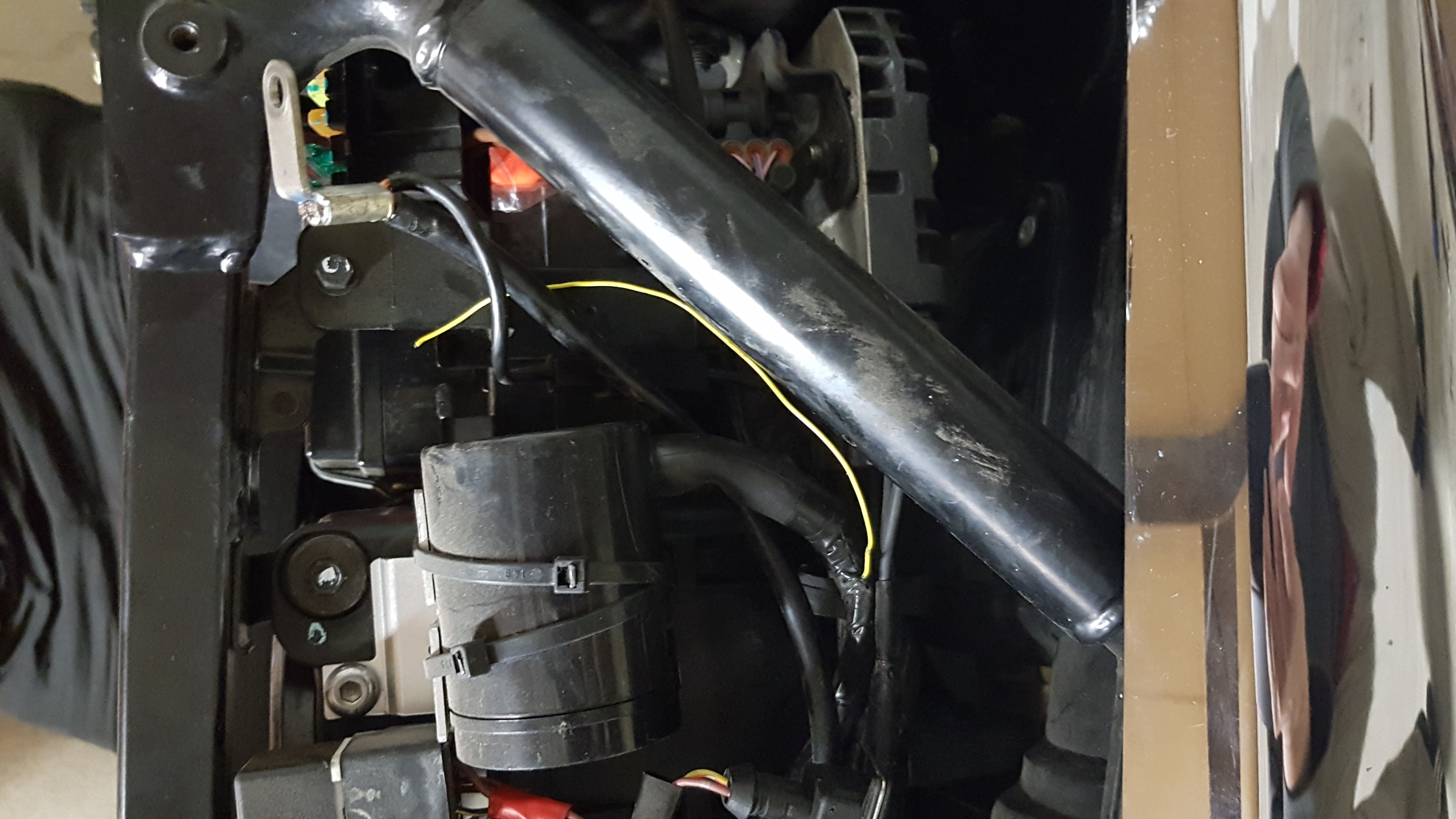

salut a tous;le problème est le suivant, pas de démarrage car pas de valse aiguilles pas d'éclairage rien...sauf klaxon,feu stop et clignotants..
j'ai fouillé un peu partout et un p'tit fil jaune tout fin se balade coté gauche entre les relais et la batterie..une idée?

Pas assez d'éléments dans ta requête!
On dirait déjà un condo de filtrage de rajouté donc une modif et je ne pense pas que ton ton soucis ait un quelconque rapport avec ce fil.
Si pas de valse des compteurs commence déjà par le 30A , bouton rouge comodo, etc...
Panne la plus courante, Neimann, cherche sur le forum comment le shunter pour éliminer ou pas cette piste.
Ensuite fil qui à chauffé dans connecteur du Neimann sous réservoir, à vérifier.

Ben achetée neuve et sortie telle quelle de chez triumph, pas de modif de mon coté..30A ok..vais creuser dans le forum.

Négatif, le cylindre tyrapé c'est pas d'origine ça

Ben suis le seul et premier proprio et j'ai rien modifier désolé !
Après shunt des fuses elle démarre..

bon..apres ouverture du dessous neiman,toutes les soudures en place et fils ok...

Si tu shuntes le Neiman et qu'elle démarre c'est que c'est,...,le Neiman!

Il m'est arrivé qu'un fil se désoude à l' INTERIEUR du contacteur à clef
Quand au fil jaune qui ne semble aboutir nulle part ( même en agrandissant
ton image) je le supprimerais . Tu seras heureux de savoir que ta bécane
n'est pas strictement d'origine : Comme dit Maître Olive le gros cylindre noir
tenu par des collier rilsan n'est pas d'origine ! Si ce n'est pas toi , c'est donc
ton conss qui l'a ajouté . Il serait utile que tu lui infliges le supplice de la roue
jusqu'à ce qu'il t'avoue ce qu'il a mis là !

Ok,je suis bon pour un changement de contacteur donc!
