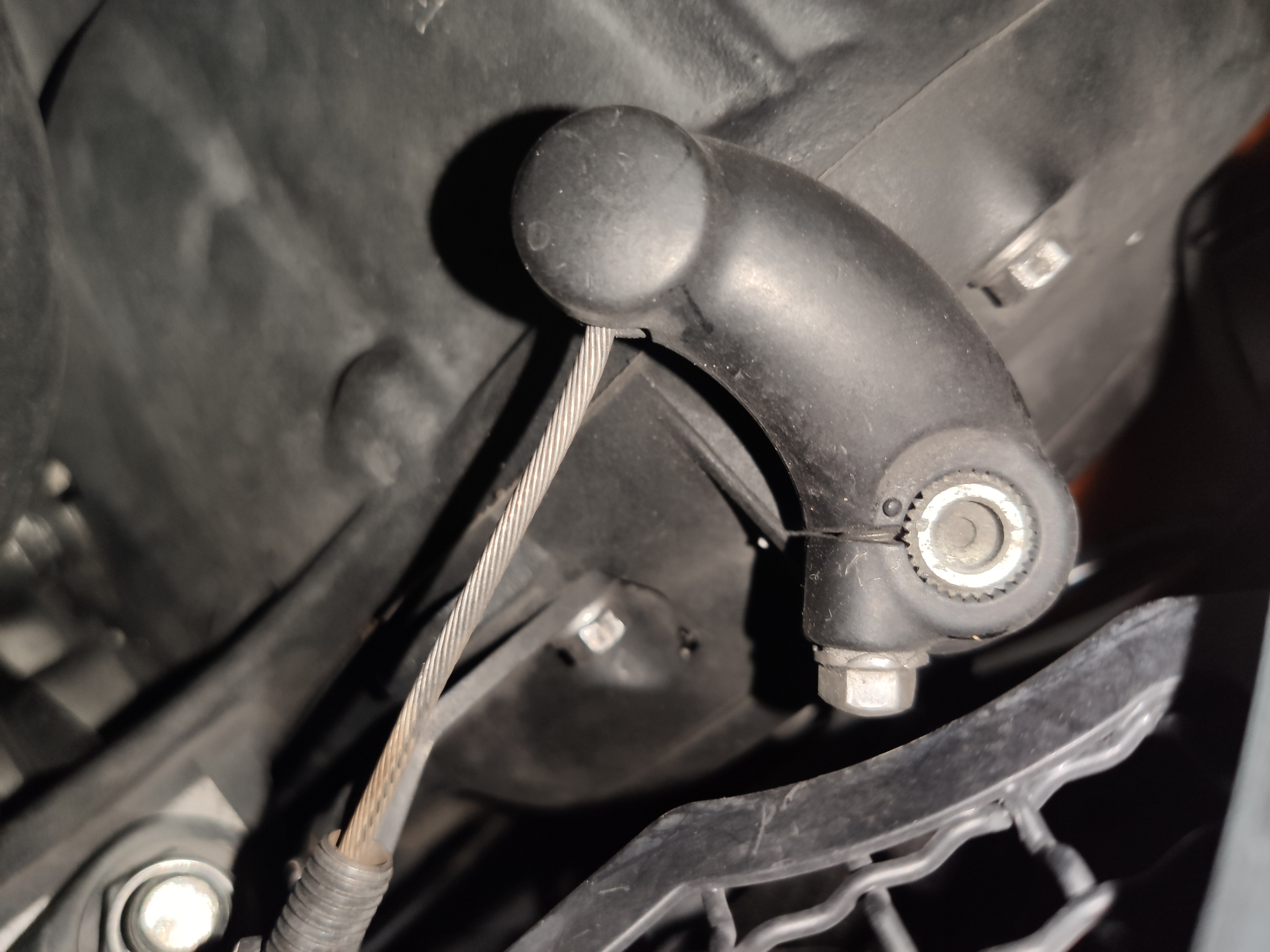

Salut à tous,
J'ai changé le guidon de ma R3 Classic pour celui d'un R3 Roadster.
Est ce que je dois également changer le cable d'embrayage ?
A mon avis non, mais je préfère quand meme demander à ceux qui savent !
Une autre question, j'ai du démonter le support du cable d'embrayage dans sa partie basse, celui qui est relié à l'axe rotatif qui actionne l'embrayage. Il semble y avoir des repères dessus. Pourriez vous m'éclairer sur ce point pour effectuer le remontage ? Evidemment j'ai été trop bete pour prendre une photo avant démontage...
4296
  Posté : 04-10-2020 21:03
Alors à ta première question, oui l'inverse est plus difficile, les câbles de la Classic sont plus longs.
Pour la seconde, une photo sera beaucoup plus simple.
Le point doit être en face de celui de la cde ou qd il est absent tangent à l'ouverture de serrage.

  Posté : 04-10-2020 23:22
Merci pour cette réponse et pour ta photo !
Ce n'est pas gagné pour tout mettre en face...
Donc si je t'ai bien suivi, il faut que je change le cable car ce dernier va etre trop long ?
4296
  Posté : 04-10-2020 23:31
Non justement tu n'auras pas ce pb.
