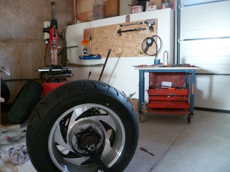

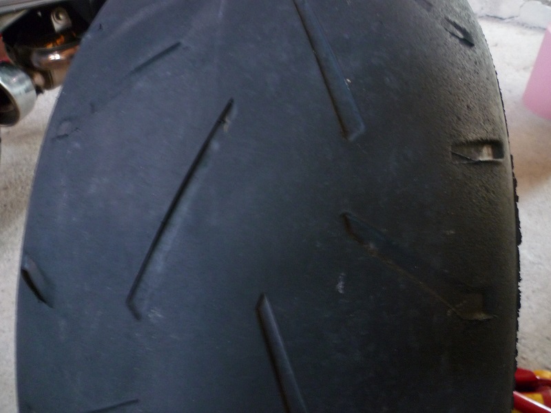

En prévision de la météo radieuse qui nous attends pour l'automnale...j'ai mis un péneu neuf à l'arrière.
Suis très content des Bridgestone Exedra e-max, le dernier m'a fait 11400 Km, même pas à la toile, juste aux témoins.
