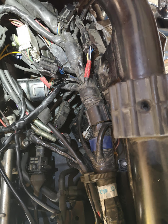

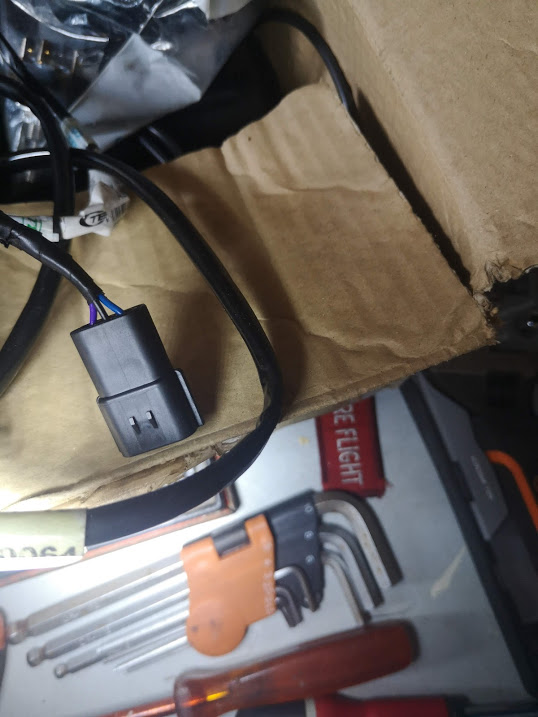

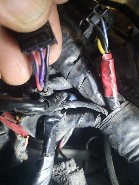

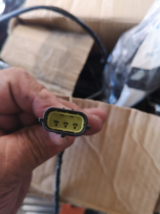

je voudrais monter des poignées chaufantes,( triumph) mais les connecteurs ne semblent pas correspondre
j'ai regardé le tuto de Kil et le seul connecteur (fil bleu/rouge, violet, noir) qui est a peu pres au meme endroit est different de celui du kit,(fil violrt, bleu noir) avant de couper pour adapter je voudrai etre sur lequel avec lequel si c'est le bon connecteur
je joins des photos

Si ton commentaire est du second degré , Il suffit de vérifier si le + sur le connecteur
du faisceau est bien un + après contact et de vérifier qui est la masse .
Qu'il n'y ait pas continuité des couleurs dans les fils de la jonction assemblée est sans importance .

j'ai mis les moufles et j'ai trouvé en suivant le diagrame electrique, et j'ai retouvé le connecteur adequate 52 sur le diag, J'avais le GPS qui etait branché a la place, mais le connecteur fournit avec le kit ne matché pas donc j'ai branché fil a fil, maintenant il ne me reste plus qu'a faire la modif sur mon guidon pour passer les fils, sinon le branchement fonctionne
