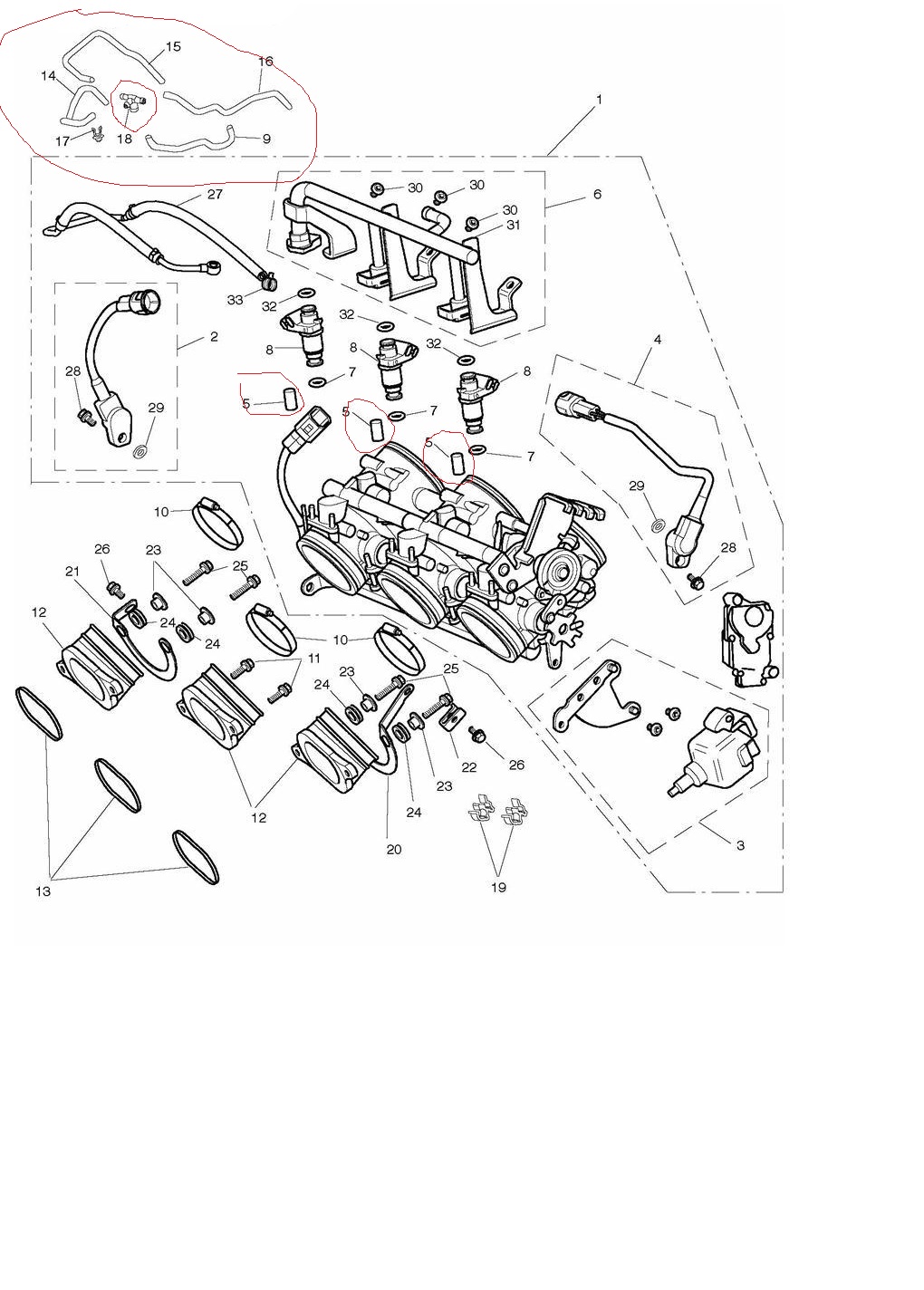

Salut, tu as regardé les vis platinées...
Plus sérieusement,vérifies les tubes et le raccord à 4 voies du capteur de dépression, et les 3 petits capuchons caoutchouc.

J'avais pensé spontanément aux capuchons notés 5 sur le croquis de Lionel mais
l'écart de 40 HPa peut expliquer aussi pas mal de symptômes .
Vires le plenum et mets un RamAir ! C'est bon pour la moto mais aussi pour
ta sérénité !
