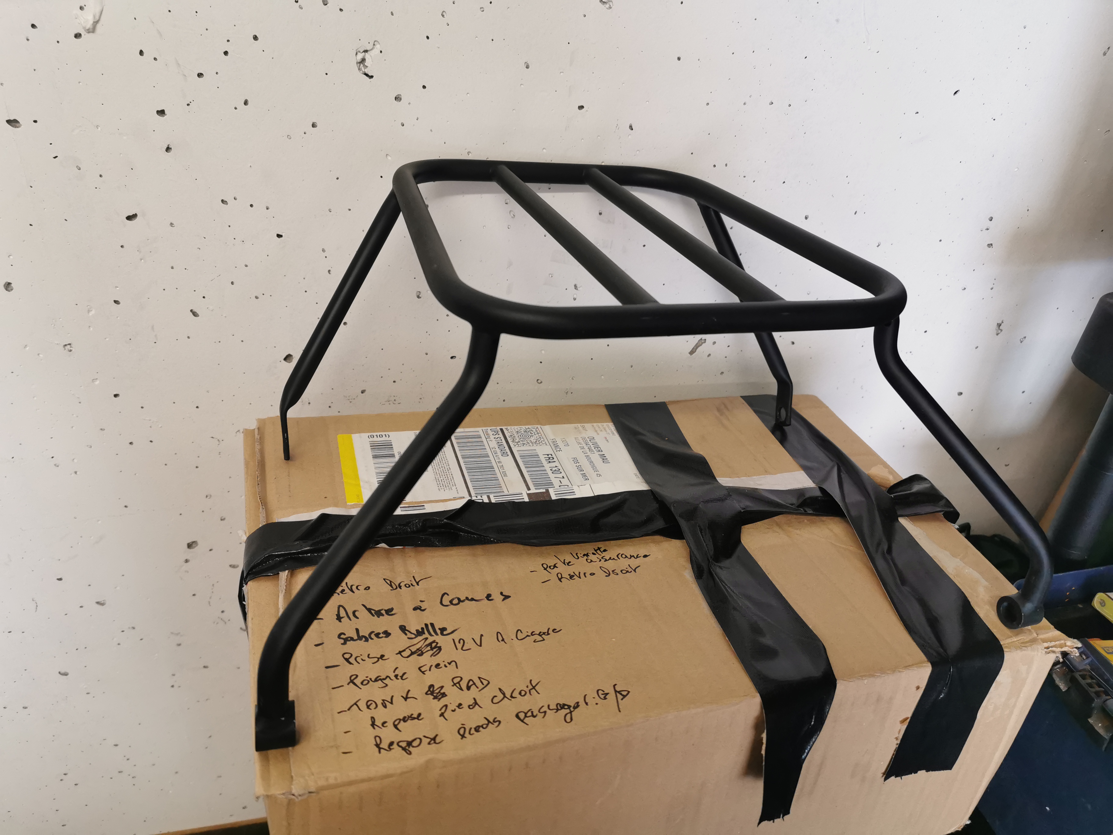

Bonjour, j'ai acheté un porte paquets mais je galère pour le monter, visiblement mes vis sont trop courtes d'1,5 cm à l'avant et 1cm à l'arrière. Grrr
Quelqu'un a déjà installé ce truc ?
Je pars samedi et je me demande où je vais trouver ça !

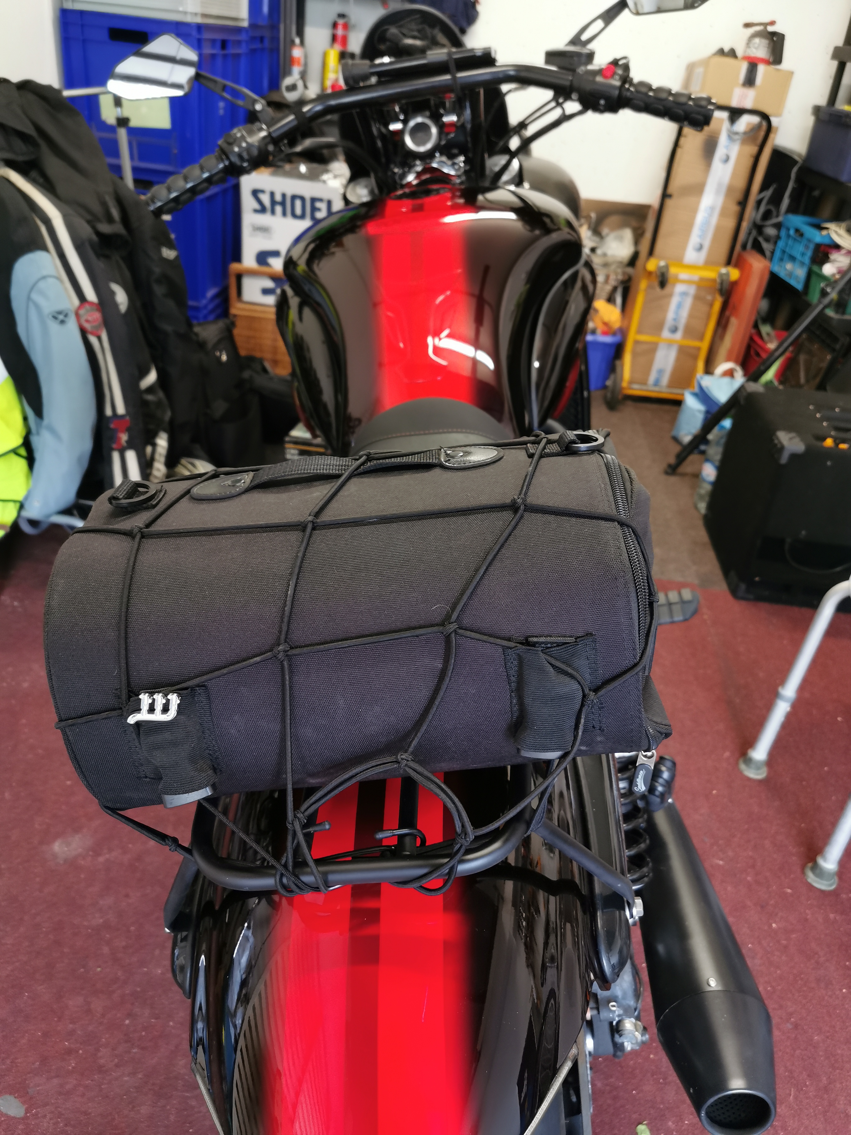

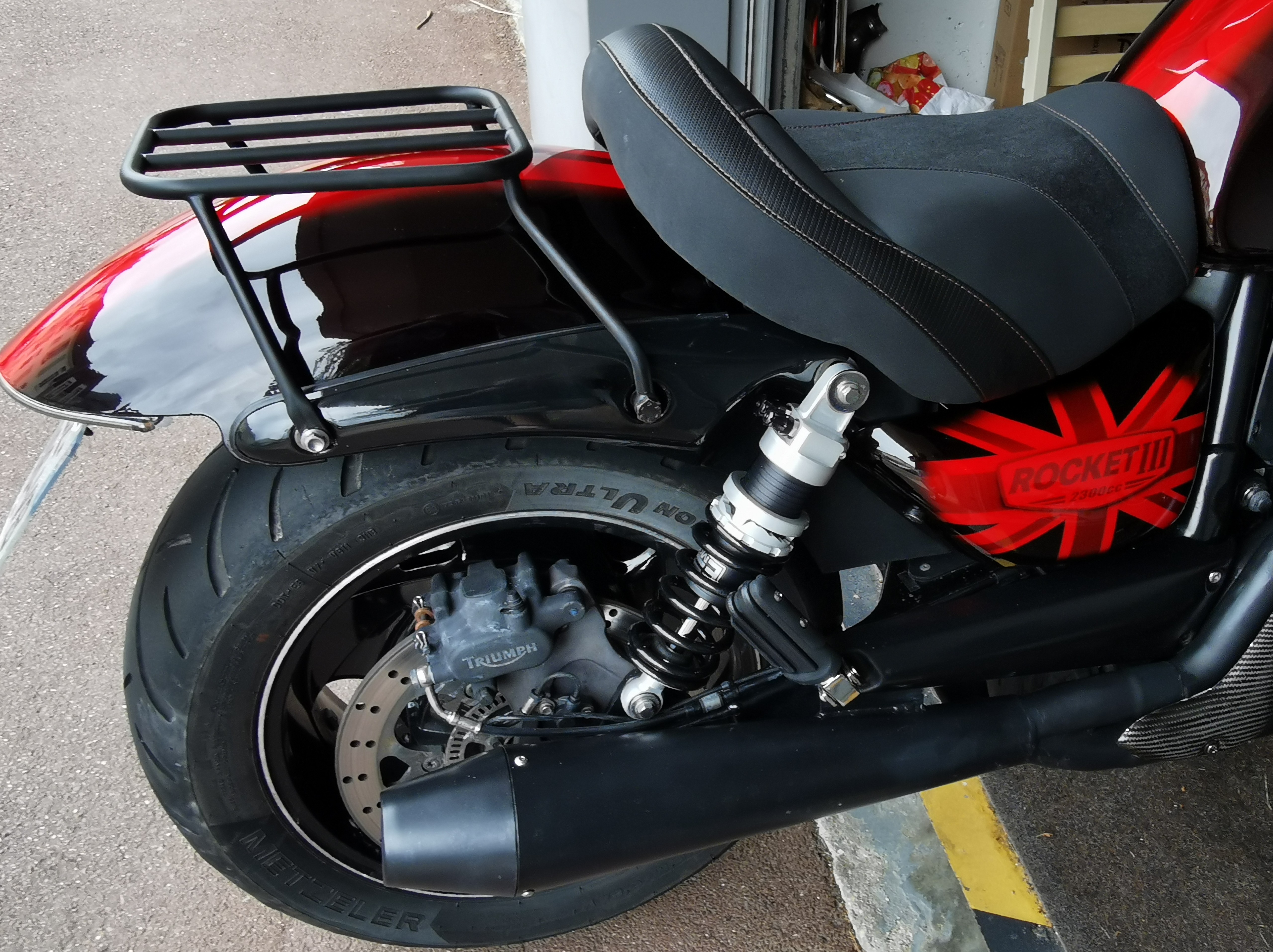

Et bien voilà, c'est réglé, qu'est ce qu'on ne ferait pas avec de la recup de matériel dcenique qui traînait au garage ! 😂😂
Merci à vous, je ferai ça proprement pour la prochaine fois mais pour ce voyage, ça ira très bien !

Gaffe car sur ces 4 vis de Ø10 , 2 ont un pas de 1.25mm et 2 autres un pas de 1.5mm
Surtout ne jamais forcer si interversion !
  Posté : 04-07-2020 21:09
Non, c'est vis et boulon, pas de soucis, merci.
