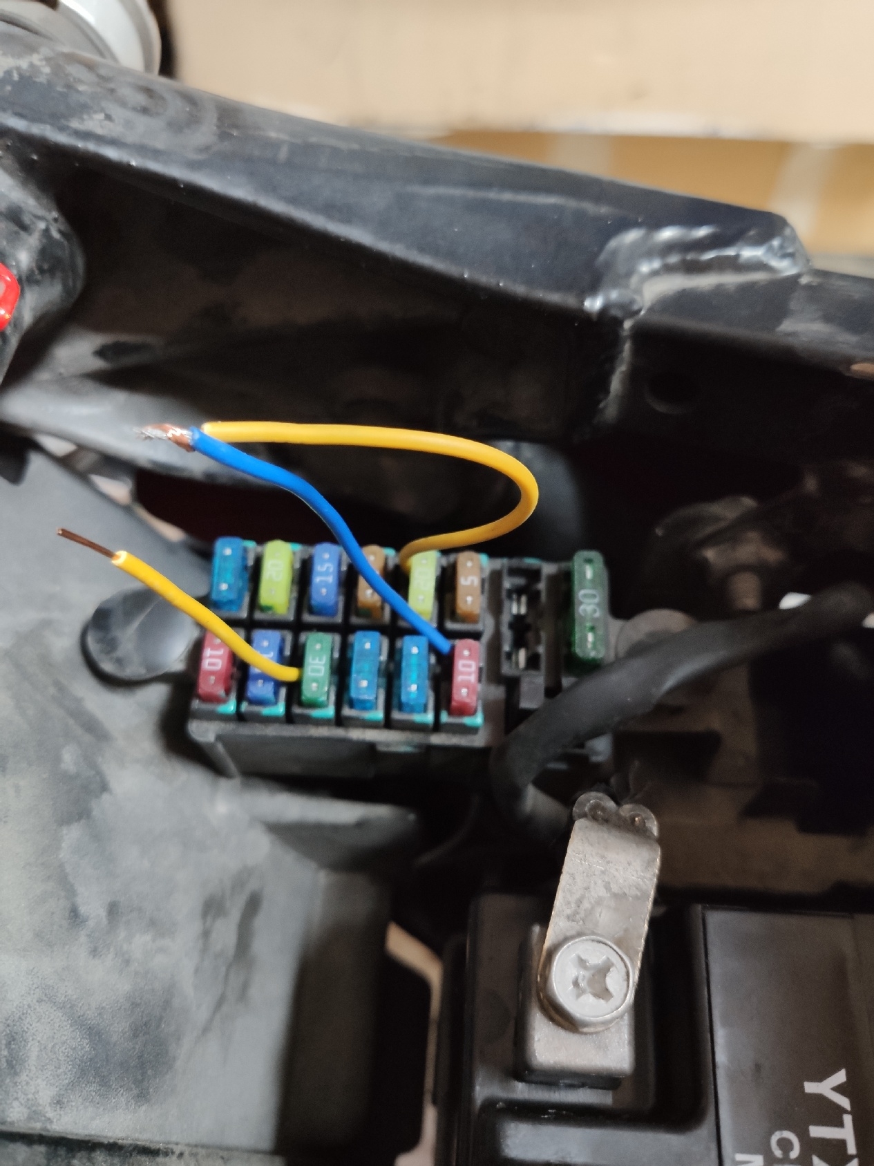

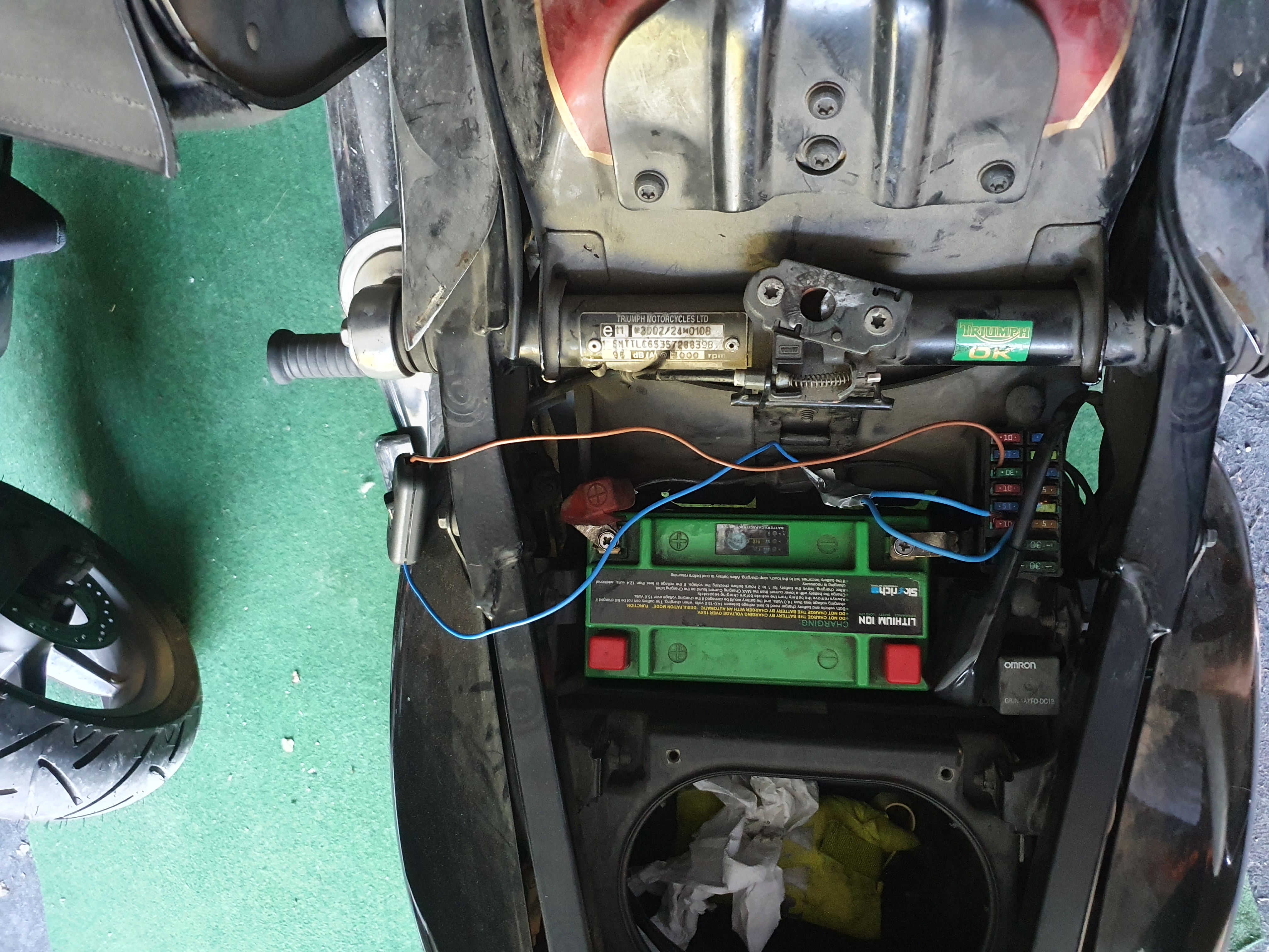

Pour ceux que ça intéresse
La première photo permet donc de shunter le Neiman en cas de pb de soudure ou pour vérifier le diagnostique.
La seconde vous montre la façon d'ajouter un interrupteur provisoire avant de dépanner ou de remplacer le Neiman.

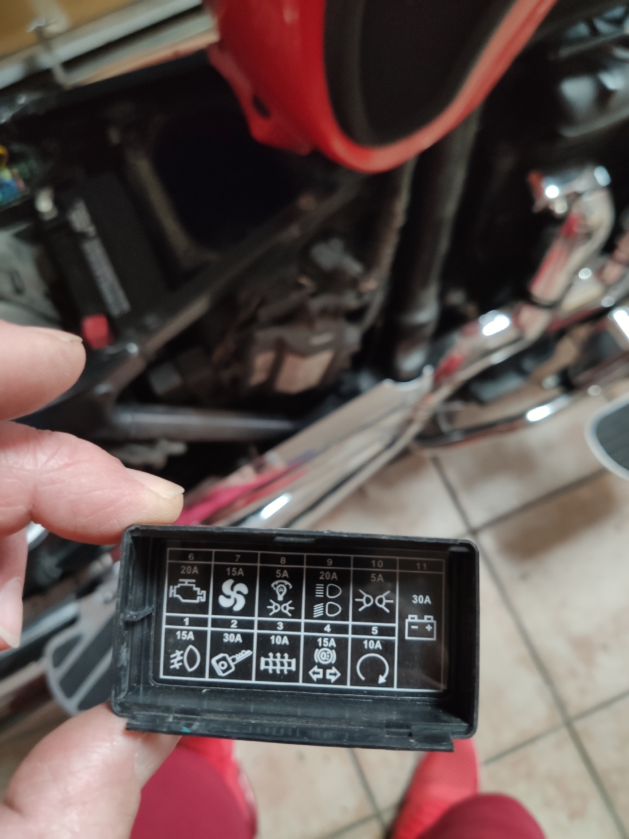

Et enfin la troisième, pour que ce montage soit réalisable, il faut que vous ayez les mêmes emplacements de fusible.
Voilou Enjoy!
Ah oui!, avant toute manipulation on retire le 30A!

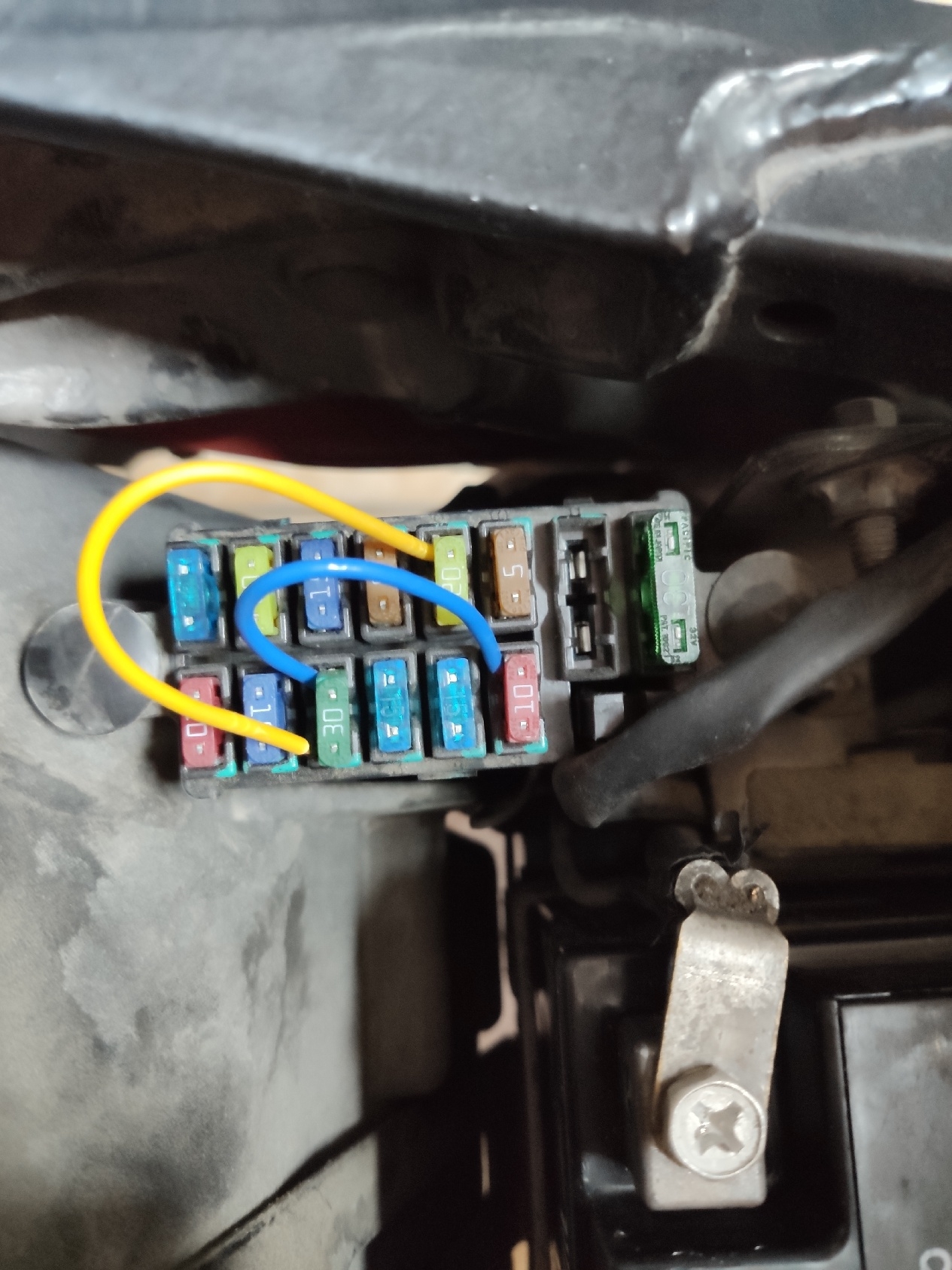

  Posté : 30-06-2020 08:36
Et le résultat avec interrupteur par frère Fox

ça veux dire: je rajoute dans ma boite a outils quelques bouts de fils et le schéma
4296
  Posté : 01-07-2020 09:01
Exactement Ange
