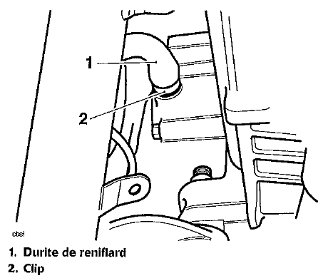

A vérifier également si le reniflard n'est pas bouché.

Question : Y a t'il de la pression ou pourrait il y en avoir suite à un problème moteur? Pour expliquer la poussée du joint.
  Posté : 15-05-2020 11:42
Oui si reniflard bouché comme le dit Lionel, sinon juste mauvais montage et usure des rondelles joint a force d'être serrées.

perso j'ai remonter mon joint d'origine avec de la pate a joint dessus et dessous et zéro fuite.
Puis avec un scalpel, découpe du surplus quand c'est sec.
il est ou le renifleur o fait ?

Salut Fred, à l'arrière du moteur, un tube qui part dans le bas de la boîte du filtre à air.
