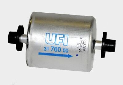

Hello,ma touring a 800000 et je ne vois pas dans les entretiens faits si le filtre à essence a été changé.j'en conclu qu'i faudrait peut être le changer hors sur WOT il y a le filtre complet dans les 40€ et un filtre nu dans les 10€.Que faire?J'attends les retours et j'ai du temps devant moi ;bon pas trop quand même.

Salut JC,
Equivalence du filtre:
- UFI 31 760 00
- KNETCH FB759
- PUROLATOR PFC39
Tu vas trouver ça à moins de 15€ sur des sites de pièces auto
exemple:
https://www.mecatrouve.com/piece.auto/ufi/3176000-filtre-carburant-ufi--or13702326.htm
Bises

Et pour le montage fait gaffe au sens de la flèche......Mais bon, tu devrais t'en sortir

Merci Roger,je ne l'ai pas encore commandé.Est ce qu'il faut changer le joint également puisque tout ça se trouve dans le réservoir?
  Posté : 10-04-2020 10:58
Je pense qu'il vaut mieux changer le joint caoutchouc et ceux du raccord Banjo, tu risques des fuites...et ce n'est pas de l'eau !

Non ce n'est pas la peine mais tu dois scrupuleusement respecter le couple de serrage, c'est du caoutchouc, trop serré, ça fuit...
