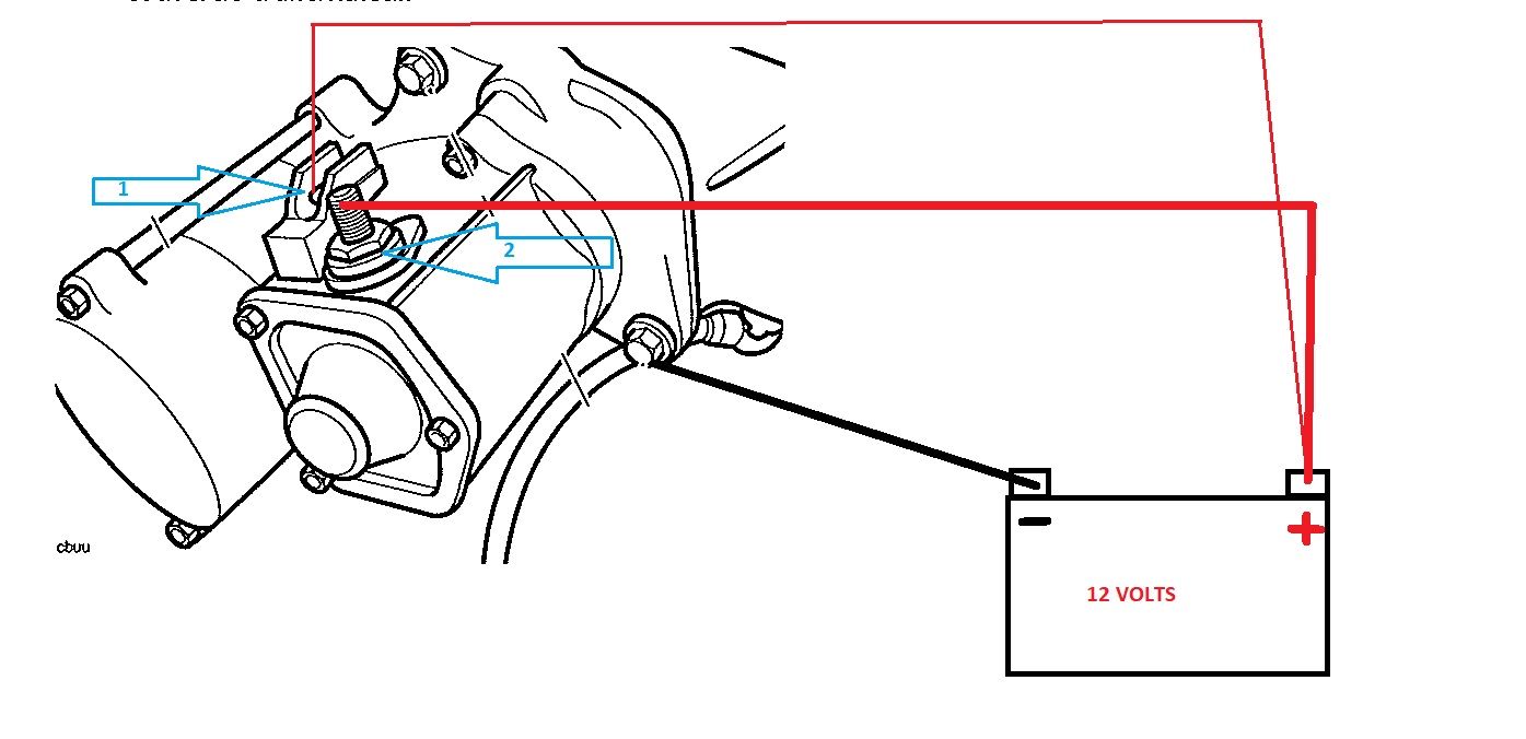

Comment tester un démarreur de Rocket 3 roadster de 2010 sachant qu'il est démonté ????

- tu fixes le démarreur dans un étau.
- tu branches le - d'une batterie de test sur la carcasse du démarreur avec un câble de démarrage.
- tu testes le solénoïde en faisant contact avec un fil sur la petite cosse (1) et sur le + de la batterie, on doit entendre le soléno qui claque.
- tu branches le + de la batterie de test sur la grosse cosse du démarreur (2).
- tu fais contact avec le fil du soléno comme plus haut, le démarreur doit tourner.
Ca c'est la base...mais il faudrait aussi mesurer les courants en charge...

Bon essai effectué, il tourne mais comment effectuer le contrôle des courants en charge ???

Ça c'est plus compliqué...il faut un banc de test.
Sinon, tu fais la même procédure avec le démarreur sur la moto.
Si ça tourne alors ton problème ne vient pas du démarreur et il faut regarder ailleurs.
