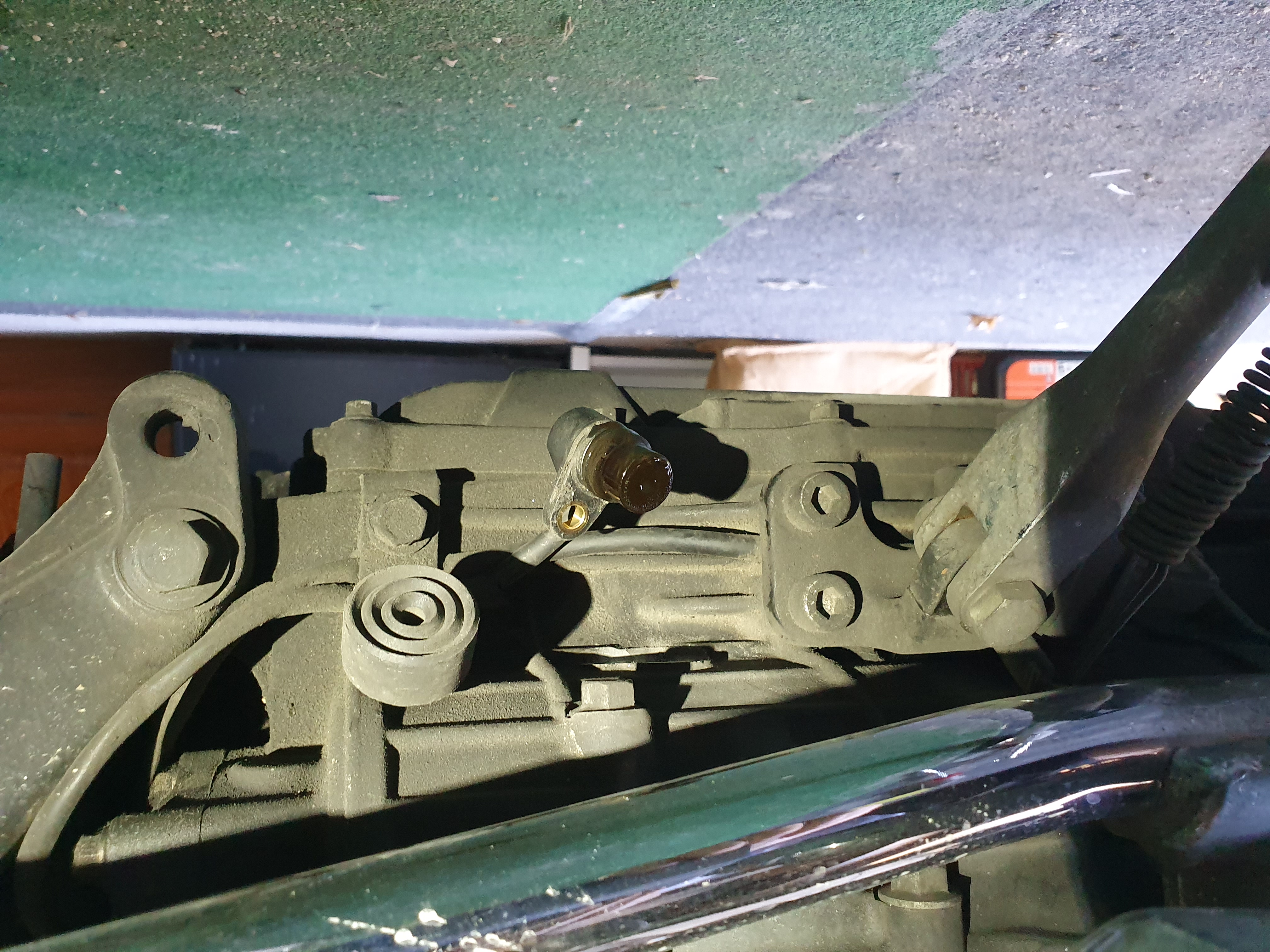

Hello, j'ai bien fouillé partout et je n'ai pas trouvé ce symptôme sur le forum!!!
Compteur de vitesse : aiguille ne bouge plus et kms ne s'ajoutent plus. en revanche le totaliseur digital des kms est bien alimenté en energie.
Koitesse docteur ? un tuto pour m'aider ou fo que je fasse 500 bornes pour aller voir mon mécano adoré ???
Ha aussi.. au bout de 100 bornes après le dysfonctionnement , le voyant orange s'est allumé...
Bises

Salut Fox, regardes le capteur de vitesse (sous le moteur vers la béquille)il peut avoir de la limaille dessus.
Sinon, regardes le code erreur avec TuneEcu.
  Posté : 11-08-2019 19:22
Ben y a surtout de la crasse... faut le démonter ?
En // je vais tenter le tuneecu... ca fait longtemps que j''ai pas fait...

Oui, tu le démontes (il y a une vis) et tu l'essuies bien.

Hello, c'est à le capteur de vitesse. Y baigne dans l'huile ?
  Posté : 12-08-2019 19:49
S'il baignait dans l'huile , tu aurais vidé le carter en enlevant le capteur !
Vires bien toute trace d'huile ou de limaille mais pas sur que cela suffise
à guérir tes compteurs . A la mise du contact les aiguilles des 2 compteurs
valsent-elles ?
  Posté : 12-08-2019 20:03
Oui oui.
Elles font le droite gauche.
C’est bon signe herrr doctor. ?
  Posté : 12-08-2019 20:14
Si elles valsent toutes les 2 , les moteurs qui le font bouger sont donc bons !
Qu'est-ce que cela donne après nettoyage ?
