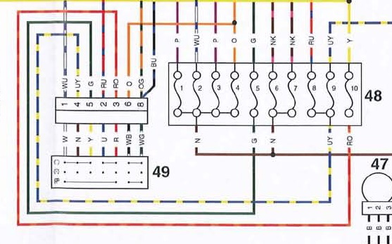

Salut, j'ai eu le même problème sur la moto de Grandbank,les connecteurs des veilleuses avant (déplacés pour mettre des feux LED)étaient en court circuit.du fait d'avoir enlevé les lampes.
En plus du court jus (ou à cause), plus de 12V sur le fil du contacteur à clé qui alimente les veilleuses.
A vérifier tout ça.
Pour info:
sortie fusible N° 10 veilleuses :fil jaune
arrivée fusible N° 10 veilleuses : fil orange/rouge
sortie veilleuses du contact à clé (N°49 du schéma): fil rouge

Sur le schéma électrique du Roadster , je ne vois pas de gros fil rouge !
Il y a un fil rouge/bleu et un rouge/orange

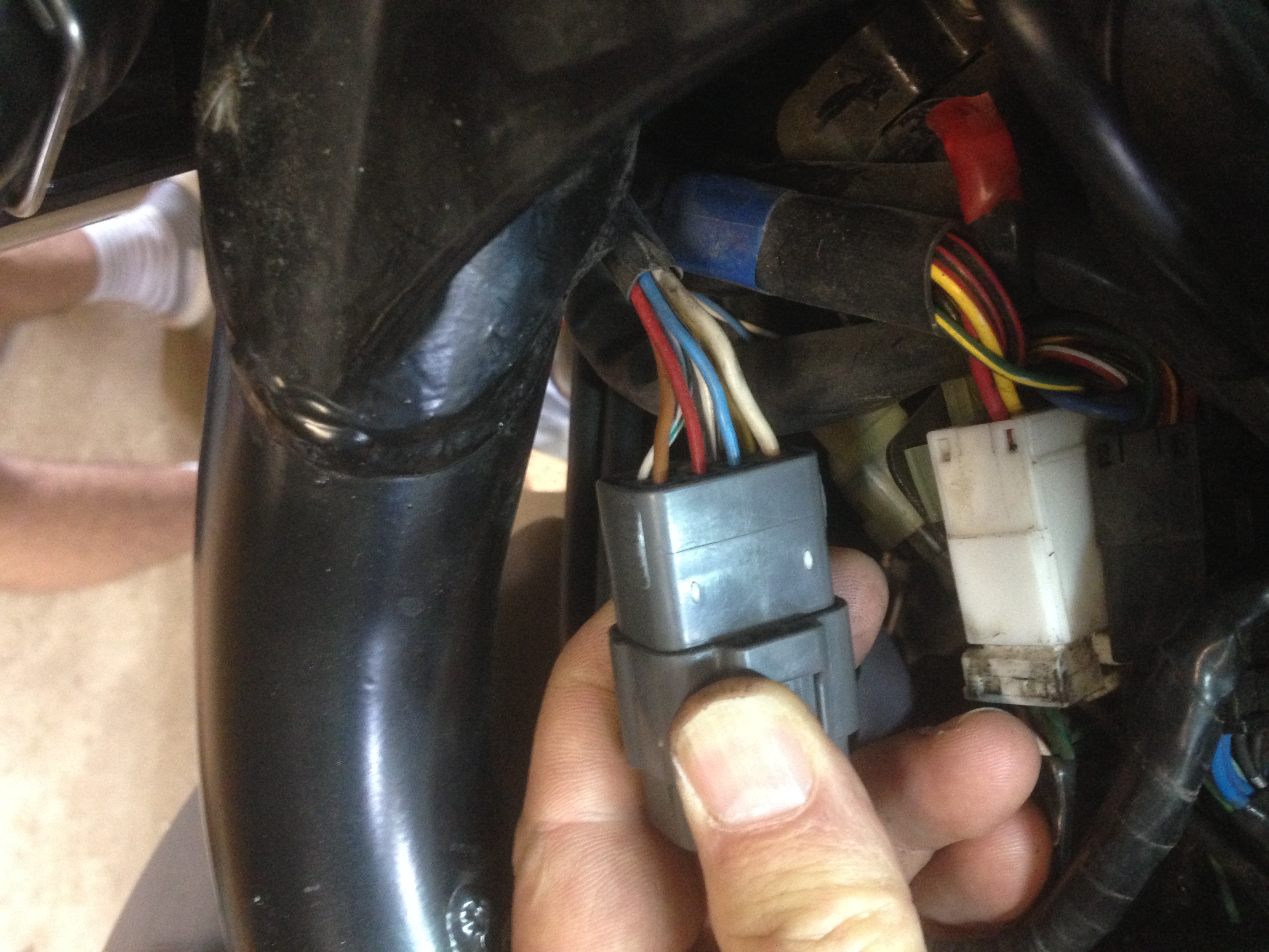

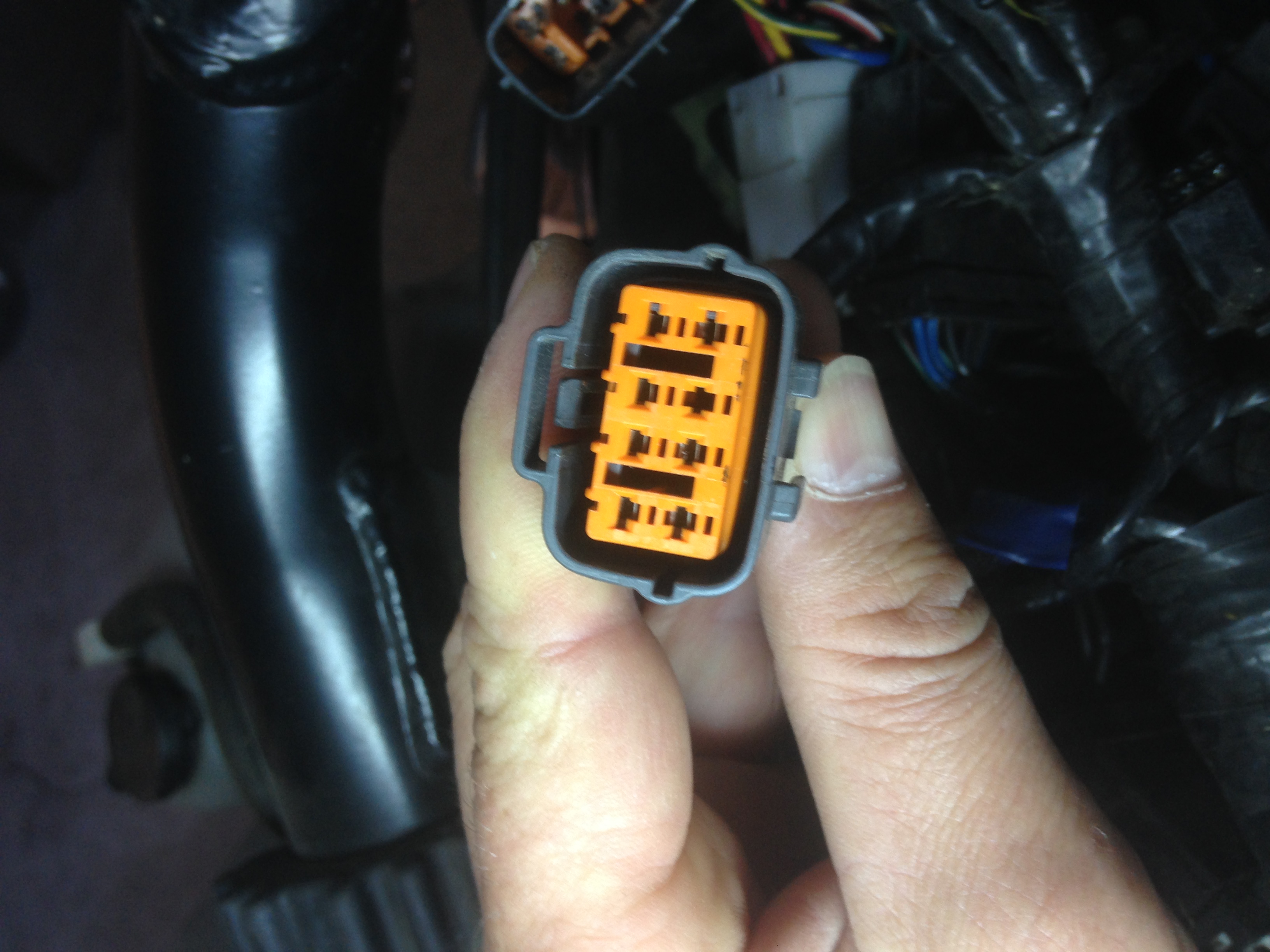

Si tu faisais une photo de ce connecteur ?
Il arrive que le connecteur du contacteur à clef subisse un brulage des contacts
surtout sur le gros fil blanc . Cela décolore le plastic du connecteur
(voir mon tuto sur la fabrication d'une bretelle )

  Posté : 14-06-2020 11:51
Bonjour,
Le fil rouge, c'est Lionel qui en parlait, je vais couper la gaine pour voir.
J'ai regarder le tutos et j'ai régardé, pas de trace de chauffe sur aune des connectique.
Je n'arrive pas à ajouter une photo.
