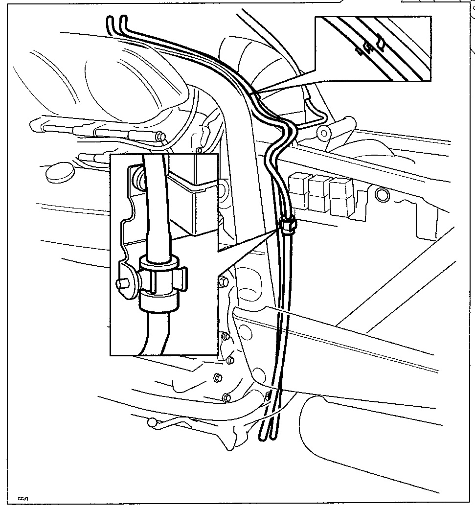

Comme dit Olivier, ce sont les durites de trop plein.
Le schéma:

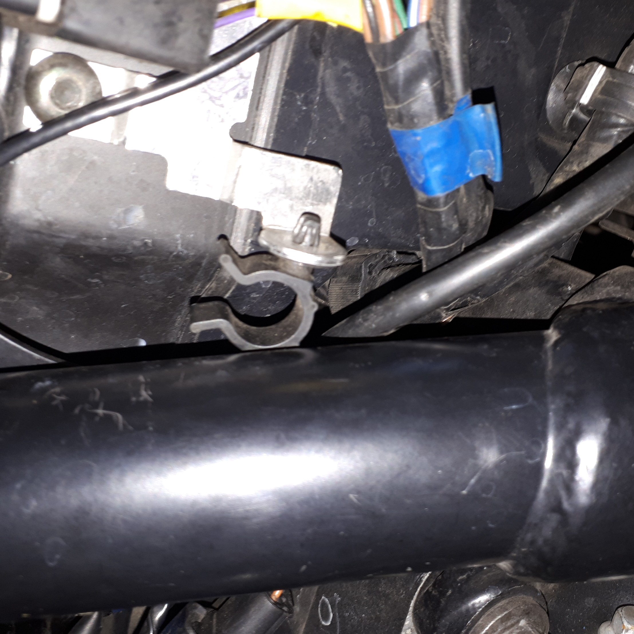

  Posté : 21-05-2019 22:16
Ok je viens de vérifier, et voilà le résultat : le clip où devrait se trouver le clapet anti-retour est vide, monté à l'envers et il n'y a pas de durite vacante dans les environs.
Pour trouver le clapet je pense que je suis obligé d'aller chez Triumph ?

Pour le remontage, il semblerait au vu du schéma que la sortie la plus en avant passe par la valve anti-retour alors que celle plus à l'arrière sort en direct...
