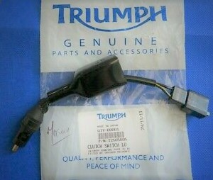

Qui a déjà changé son contacteur d'embrayage?
Je n'arrive pas a trouver la ref!

Salut Olivier,
Le contacteur fait partie de la cocotte (T2046018).
Mais tu dois pouvoir utiliser ceux-ci moyennant bricolage:
T2505005

Citation : Lionel
Salut Olivier,
T2505005
Bises
Message édité par : Lionel / 21-05-2019 12:30
Nickel, merci lionel, je vais partir la dessus

ca fait qq fois que ce contacteur me gonfle malgré un démontage-nettoyage complet, selon le tuto de Kil
commandé celui la

Me suis mal exprimé
Ai acheté celui que propose lionel plus haut
