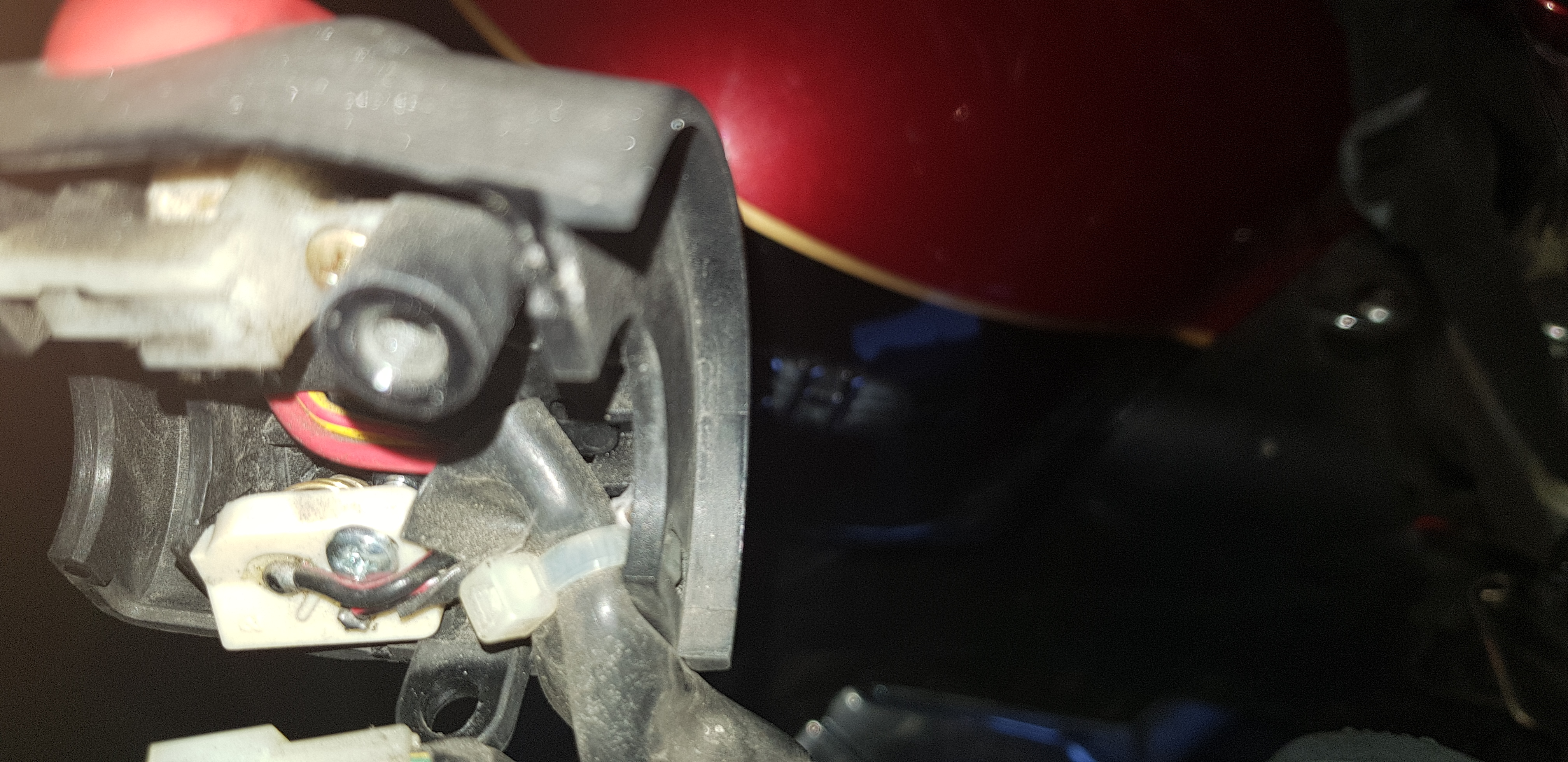

Hello, l'année se termine mal pour ma belle... après une série de tentatives de démarrage à froid sans réussite, batterie out. Donc avec des câbles je me remets à l'ouvrage.. et là, grand désarroi, mon démarreur ne veut plus rien savoir... même plus un petit "toc"... Ca me l'avait déjà fait et en patientant un peu ça revenait...
Là, Nada, quedal, queutshy.. la misère..
J'ai vérité les fusibles etc... la batterie est chargée à bloc.. et même avec des "avant-arriere" vitesse enclenchée (méthode du Toff) le démarreur ne réagit pas
Me voilà donc dans l'embarras...
Il me faudrait un diagnostic avant de me lancer dans les frais... une idée ?
et le plus chiant ça va être de l'emmener au garage...
Fais chier....

Hello, dans un premier temps, regardes:
1-Le bouton RUN/STOP (ça parait ridicule, mais ça m'est arrivé... )
2-Le bouton du démarreur (démontage cocotte et un petit coup de KF contact)
3-Le contacteur d'embrayage
4-Le contacteur de béquille
5-Le relais de démarreur
6-Le démarreur lui même
L'idéal, c'est quand même d'utiliser un contrôleur pour pouvoir déterminer la panne !
Message édité par : Lionel / 30-12-2018 12:06

Merci, je vais démonter la cocotte (c'est bon pour le renard la cocotte )...

Le Fox a osé démonter la cocotte sans tuto...
Y gratter un peu les 2 tétons qui étaient bien noirs sur la surface, y mettre du KF ... remonter le tout..
et vavabroummmm le pied...

Et bien voilà, un petit coup de jaja, et ça repart !
Si c'etait noir c'est que tu avais un faux contact, voir un court circuit.
On croise les doigts pour que tes soucis soient finis.
