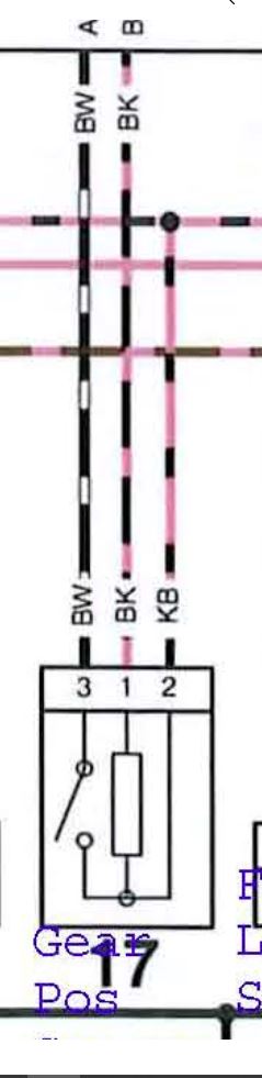

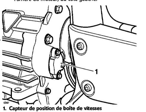

Salut, le capteur est indiqué sur la photo, tu suis le câble.
Et là c'est le câblage avec les couleur dudit capteur.
Pour le reste, tu peux me contacter en MP.
