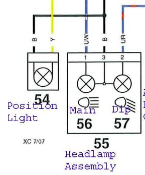

Aujourd'hui je suis en train d'installer des feux additionnels au phare d'origine sur ma Touring de 2009, de chaque côté du phare principal.
Quelqu'un peut-il me dire avec certitude de quelle couleur est le fil correspondant au feu de croisement (code), et lequel au feu de route (phare), sachant que l'un est bleu/blanc (cosse de droite), et l'autre bleu/rouge (cosse supérieure), la cosse de gauche, la masse je suppose étant noire ?
Merci de vos réponses...

  Posté : 01-02-2019 22:24
Bleu / Blanc = phare
Bleu / Rouge = code

  Posté : 01-02-2019 23:33
Merci Kild pour tes plans;
Curieux comme je suis, j'ai regardé à la loupe
Comme dit Forya, y'a un plug and Play ds l'air électrique !
Il existe trois connecteurs 3 points pour alimenter des "accessoires d'éclairage", un "afficheur Montre", des "poignées chauffantes",
et un connecteur 2 points en "accessoire autre".
Je suppose que ces 4 connecteurs sont gentiment en attente quelque part pas très loin du guidon
( un ingénieur a dû penser que ces accessoires seraient positionnés sur le guidon pour les poignées en tout cas )
Sous le réservoir m'a dit un jour Nico.
D'après un autre document , un fusible protège délicatement ces 4 accessoires; le fusible des feux de position pour la Montre, un fusible dédié pour l'éclairage accessoire et un fusible dédié pour les 2 derniers accessoires.
Donc est il raisonnable de vampiriser les fils d'alimentation du phare ?
D'autant qu'il y a un connecteur dispo pour les Feux additionnels que tu veux installer et qui plus est, avec une protection fusible qui lui est dédiée.
Dans tout les cas, il faut bien installer un interrupteur pour l'allumage des Feux additionnels

  Posté : 06-02-2019 17:36
Hello Wick,
Pour répondre à ta question sur la bonne raison ou non de vampiriser l'alim du phare ou du code, la meilleure est celle que tu donnes toi-même : qu'il est nécessaire dans le cas contraire d'ajouter au guidon (ou ailleurs) un interrupteur supplémentaire... Par contre j'hésite encore sur le choix duquel vampiriser (code ou phare), car ce ne sont pas des origines Triumph (introuvables aujourd'hui), et je n'ai pas, ni les connecteurs Triumph, ni vu comment ils éclairent...
En fait, je ne les mets que pour le look, et pas pour mieux y voir la nuit, car je ne peux plus rouler la nuit
Donc, à tout prendre, il vaudrait mieux qu'ils soient allumés en même temps que les codes...
Merci encore pour tes conseils,
Max
Ol' bikers never die...They just ride elsewhere forever...
Wick
574
Wick
  Posté : 06-02-2019 22:06
Bon si tu le prends comme ca
Si tu veux absolument ne mettre aucun interrupteur alors oui, il faut vampiriser l'alimentation des feux "route/croisement".
Mais même dans ce cas la j'insiste encore sur les connecteurs en attente, non mais dit donc !
Si tu ne veux pas mettre d'interrupteur, il te faut repérer le connecteur n° 52 qui a les 3 fils de couleur: Violet(P)/Noir(B)/bleu(U)
- c'est le connecteur réservé aux poignées chauffantes.
Vampirise ce connecteur comme tu veux ( en mettant un domino au pire ) en libérant les fils Noir (-) et Bleu (+)
avec ca tu alimentes tes feux additionnels tout pareillement que tes feux "route/croisement".
A savoir qu'il y a coupure de l'ensemble d'éclairage quand tu actives le démarreur. Ca c'est le minimum obligatoire voire syndical pour préserver la batterie.
Tes feux "route/croisement" et tes feux "additionnels" seront sur un meme fusible; le n°9 qui fait 20A.
Bon là, il serait conseillé de mettre des ampoules à LED. Faut pas dépasser un total ("route" et "additionnels") de # 220 Watts
Voilà, à toi de jouer à la recherche du connecteur ( ca sera tellement plus propre )
