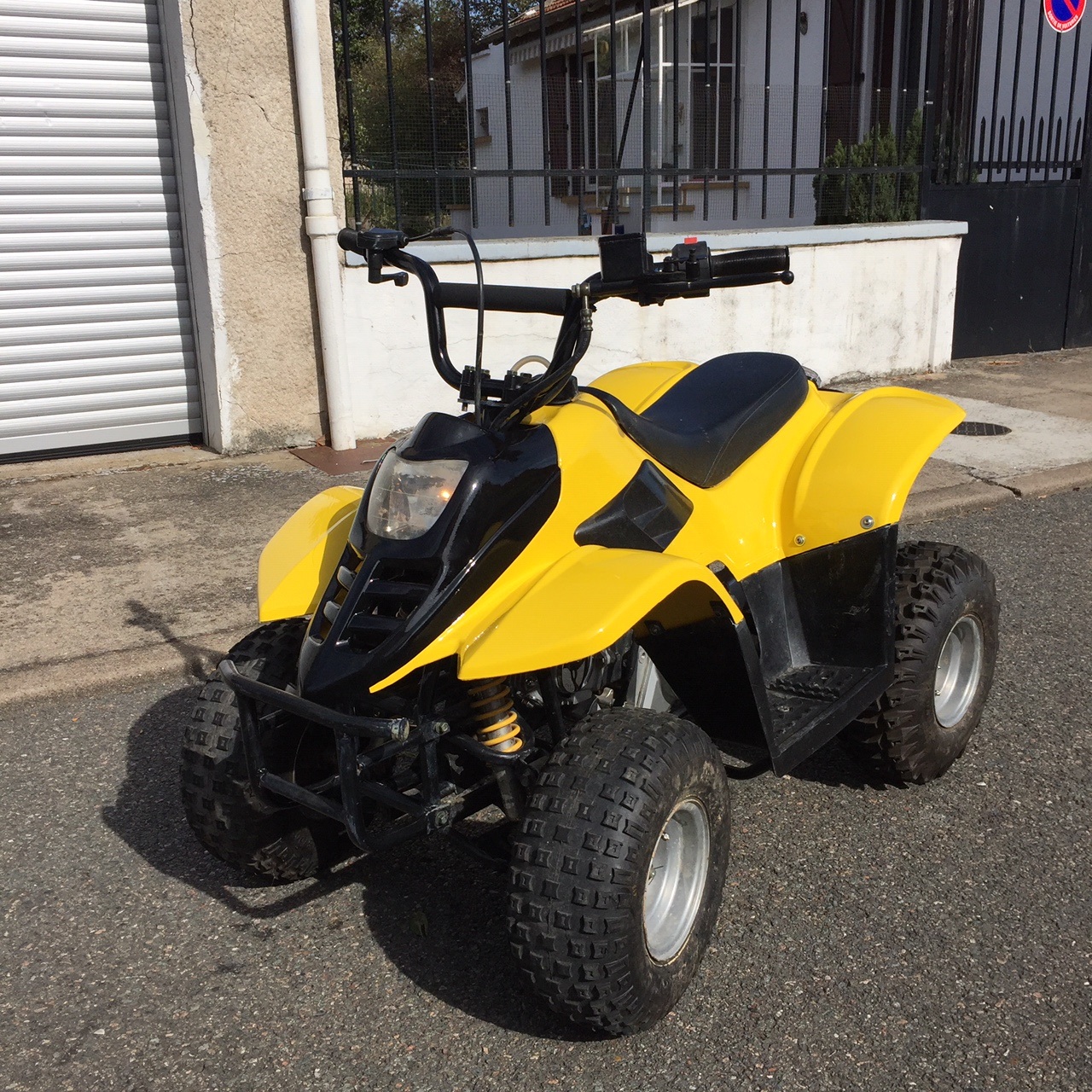

Ouf!!! 2 Kg ça me parait énorme.
Je viens de refaire un quad (pour les p'tits n'enfants ) , et pour la carrosserie (intérieur et extérieur) j'ai passé même pas 300g...et bien chargé.
