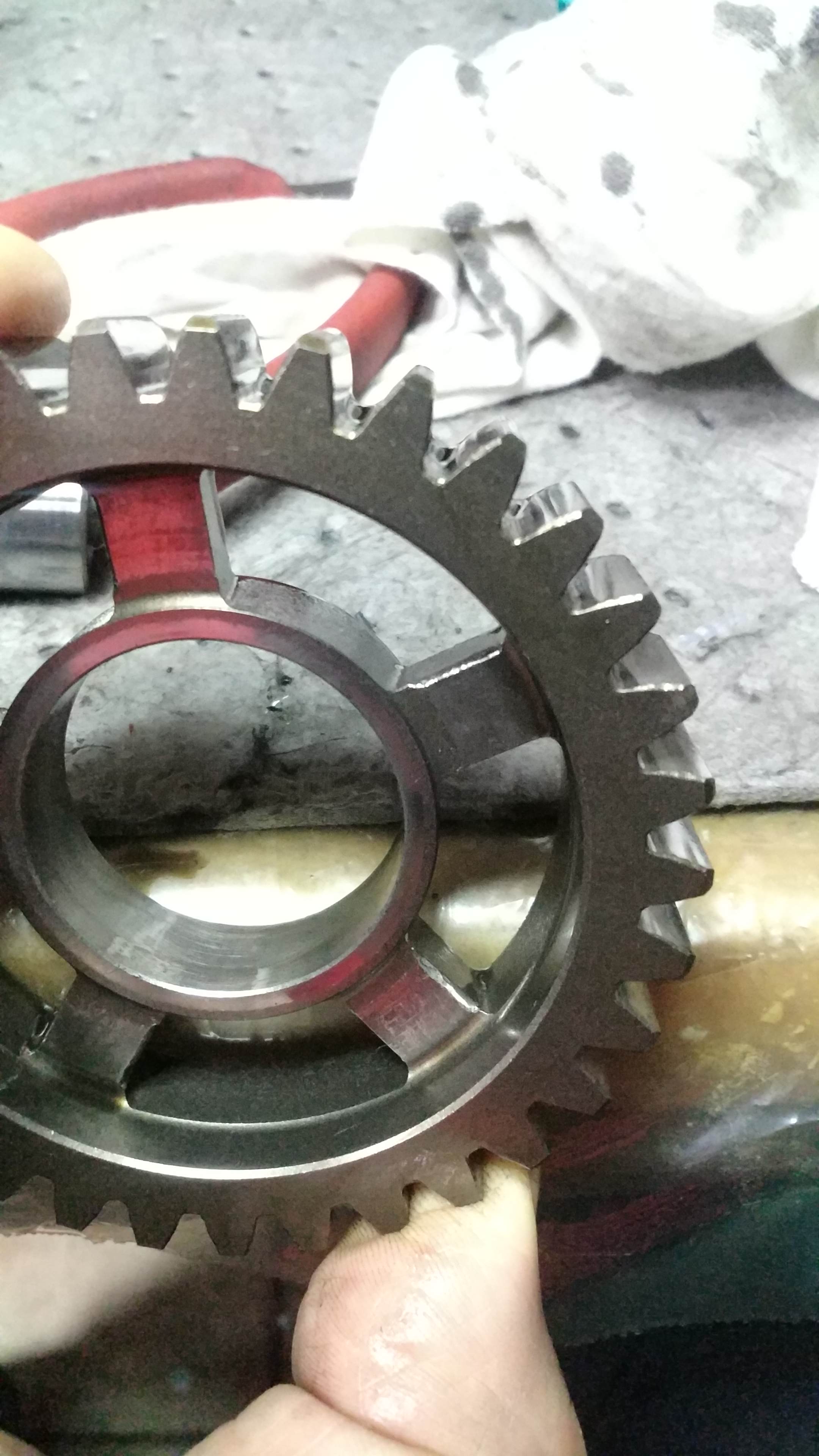

Bon, aujourd'hui la journée avait bien commencé avec une participation au Motor and Soul. Mais sur la route du retour, gros soucis avec ma Roadster de 2011 : toutes les vitesses sautent, course importante du sélecteur et point mort entre chaque vitesse. Il me semble avoir lu que le problème est connu surtout sur les modèles d'avant 2008. Je pense qu'il va falloir ouvrir. Si quelqu'un est déjà passé par là, je suis preneur de tout conseil et retour d'expérience car, après avoir lu tout ce qui concerne les problèmes de boîte sur le forum, je n'ai trouvé que des casses de seconde, mais rien qui ressemble à mon cas.

Ressort cassé,spécialité d'Olivier qui m'avait récréé la mienne à l'époque....

Ressort? bcp trop simple!
J'ai la moto chez moi, remplacement des pignons 1,2,3 et 4 de l'arbre de sortie....
  Posté : 15-09-2018 16:18
Bigre !
Il y avait de l'huile dans la boîte ?

De l'huile....il en faut là aussi

Les portées très abîmées...
  Posté : 16-09-2018 22:03
Etrange...4 pignons + 1 arbre

Non, je n'ai pas parlé de l'arbre! Mais je viens de rajouter la trans à la liste!...
