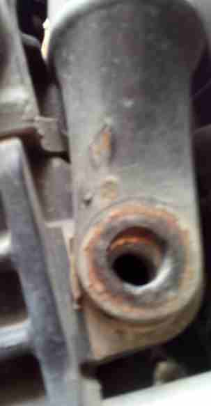

Bonjour,
juste une mise en garde si vous montez/démonter ou changer vos pares cylindres avant, penser à mettre un cric sous le bloc moteur !
Je ne devais pas être bien réveillé lorsque j'ai changé mon pare cylindre pété, la machine posé sur sa béquille je trouvais l'extraction
du boulon de fixation un peu dure....
J"ai donc mis une tige pour pousser c'est bien sorti, mais de l'autre coté:
D'ou la precaution du cric !

  Posté : 10-05-2018 14:18
Pareil pour les fixations arrières du moteur. Il est littéralement suspendu dans le cadre et une fois le tout serré, il participe à la rigidité de ce dernier.
4297
  Posté : 10-05-2018 14:19
Les gars, le cadre est posé sur le moteur, pas l'inverse...
