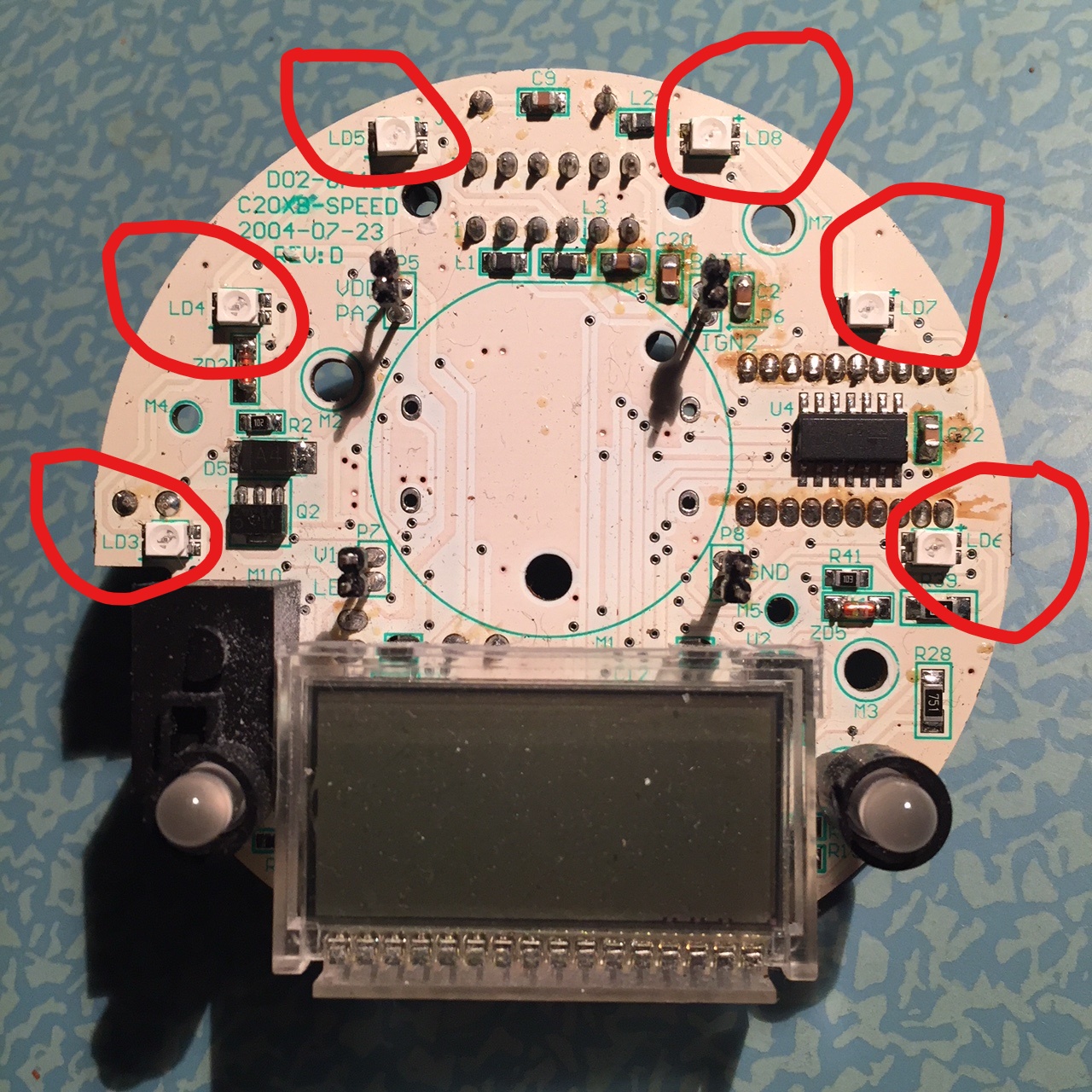

Savez vous comment changer l'ampoule (ou LED) du compteur de vitesse ? J'ai la moitié qui est dans le noir...

Bon courage.
Il me semble que tu vas devoir changer ton compteur.
  Posté : 03-04-2018 21:31
Il faut (en théorie...) dessertir le compteur. Ce sont des LED CMS qui assurent l'éclairage.
Comme dit Lechat...Bon courage.

A ta place je ferais un trou dans la coque du compteur et j'y emmancherai
une ampoule à filament et referais une étanchéité . Parce que dessertir
la glace ... bonjour !
  Posté : 04-04-2018 17:49
Pas évident non plus...
J'en ai un démonté si vous voulez des photos.
  Posté : 04-04-2018 19:07
C'est comme le coup de la bombe contact dans les TPS , il ne faut pas
percer n'importe où ! Et avoir des photos d'un compteur démonté est
indispensable !

  Posté : 04-04-2018 22:07
Merci pour vos retours.
C’est donc bien ce que je pense,
C’est une galère cette histoire de compteur... et pas bien étudié pour le coup !
Je veux bien que tu m’envoies tes photos. Stp.
Si je decoupe le cerclage en chrome avec une dremmel, le vitrage tombe « tout seul » ?
PS : c’est juste mon deuxième compteur, j’ai la poisse je crois !
