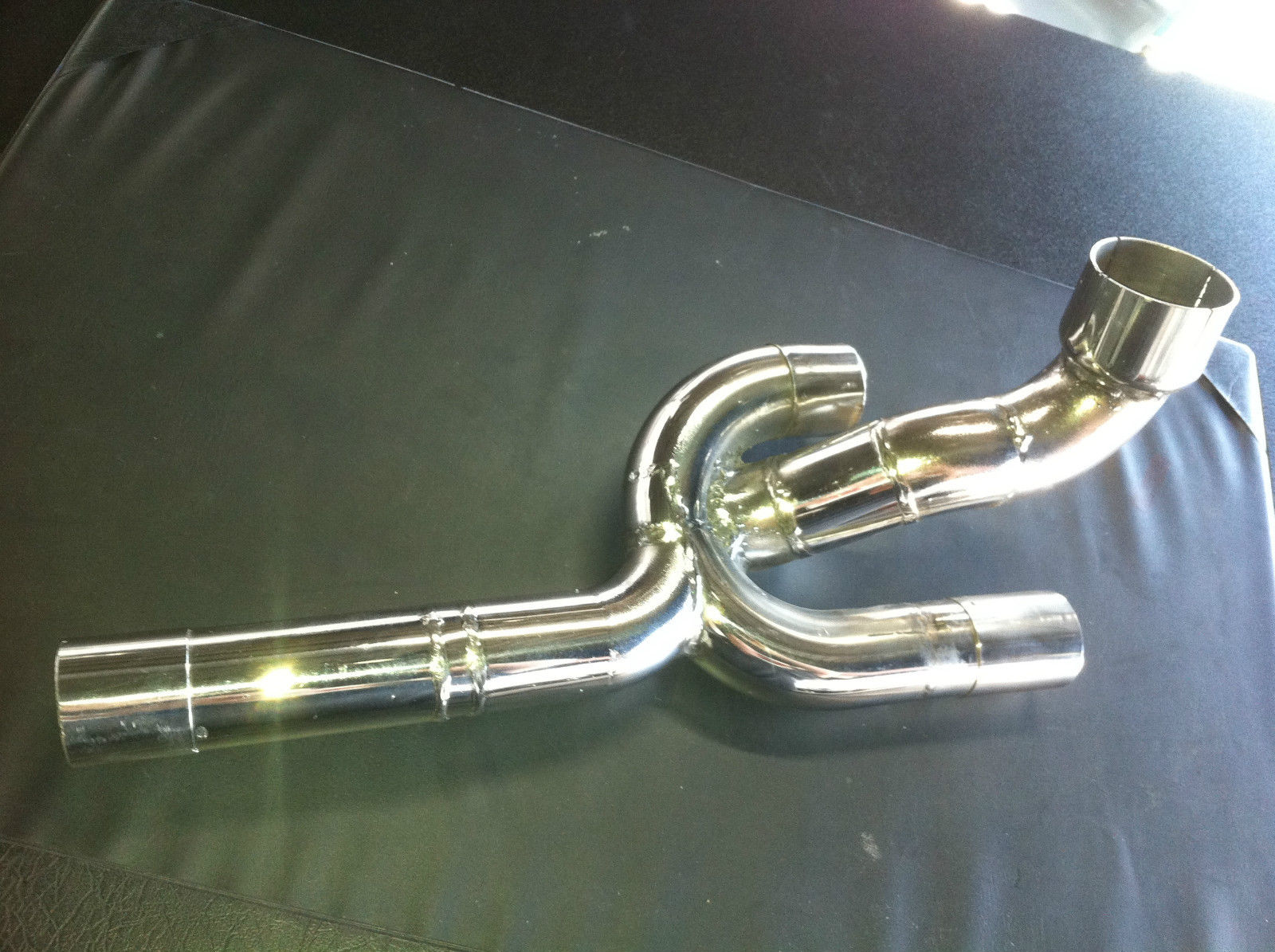

salut les gars je suis en train de voir pour faire en petite serie quelques bypass exclusivement pour les versions trois pots. je vais servir de cobaye et vous dirais si la qualite et le rendu sont la. qui serait interesse???

il n y a pas que le son, il y a aussi la répartition des gaz, et ca c est le plus important.

je me base sur un bypass "normal"

Attention aux longueurs de tube, les 3 doivent avoir une longueur totale égale pour la dynamique des gazs.

lol comme tu dis :) je vais me baser sur le cata d origine pour la longueur des tubes non???

Je te déconseille de te baser sur la photo que tu présentes .
Le parcours des gaz y est mal foutu . Bien peu des gaz passeront
par le coté des 2 sorties et l'essentiel passera directement du coté gauche .

tu n as pas une idee de la forme que je dois faire??

soit tu fais une chambre de tranquillisation/expansion sur laquelle viennent
se piquer les 3 sorties mais en faisant gaffe que la résistance à l'écoulement
des gaz soit identique pour les 3 .
Soit tu fais un 1 en 3 avec toujours la même contrainte .
Concevoir un système d'échappement performant implique une étude poussée
en méca flu et la réalisation de plusieurs protos pour pouvoir mesurer
les résultats . Es-tu équipé pour cela ?
Après tu peux te contenter de l'exemple que tu as montré tout en sachant
que c'est mal foutu mais en te disant que les chevaux perdus ne sont pas
un grand dommage et qu'il te reste suffisamment .

Le by-pass de Dave Platt est moins pire sur ce point de vue .
