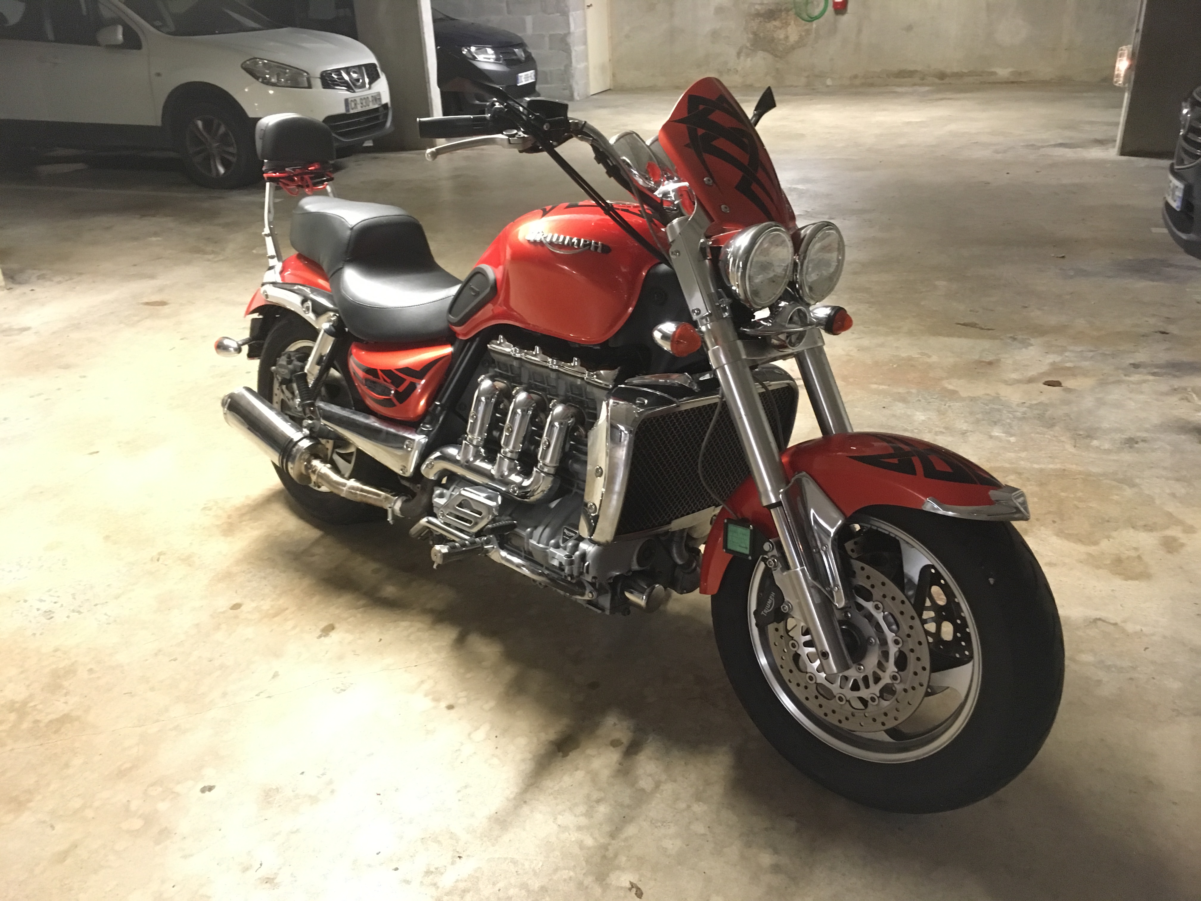

Salut à tous,trouvant mes 3 pots d’origine superbe mais trop discrets niveau son je me suis lancé dans une démonte en règle et stockage de l’ensemble catalyseur et silencieux ne laissant que le collecteur 3 en 1.

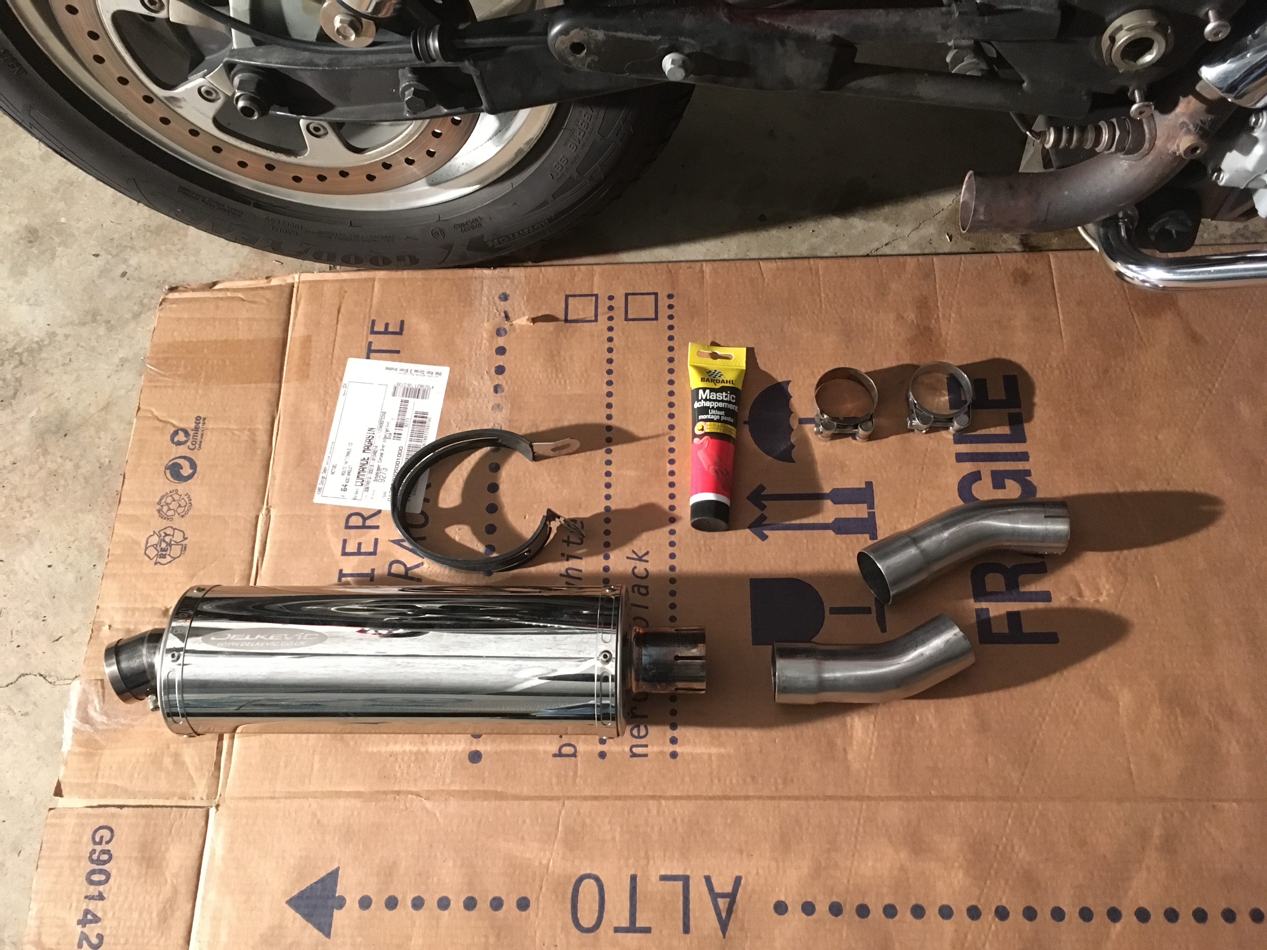

Après avoir épluché le bon coin et internet je me suis décidé à acheter un silencieux Delkevic inox oval en 350mm de long. 95€ en super état complet avec sa patte de fixation genre collier pour s’adapter à toute machine. D’ailleurs le gars qui le vendait l’avait monté sur un scooter 125 Xmax et le trouvait trop bruyant :-
Pour le « brancher »au collecteur j’ai acheter sur un site (Gt2i) 2 tube inox coudés à 30deg pouvant se manchoner. Diam int 45mm d’un côté et 48mm de l’autre,les 2 tubes identiques,noter bien les sections INTERRIEUR c’est important. En effet avec un peu de mastic d’echappement,4 fentes à la meuleuse et un bon collier d’échappement un des tubes se racorde au collecteur(qui fait 44,5mm ext)alors que l’autre se manchonne dans l’entrée du silencieux qui fait 50,8mm int. Et oui merci les maths...nous tiendrons compte que le métal a une épaisseur de 1,5mm et donc une extrémité des tubes mesure 48+1,5+1,5=51mm extérieur.
Il a fallut donc grâce à ma meuleuse fétiche et papier à poncer que j’enlève 0,2mm...
Le résultat est génial un bruit d’enfer sans le db killer(que je conserve JP) la machine peut rester discrète en fonction du dosage et le moteur RUGIT lorsqu’il monte dans les tours c’est que du bonheur le son est enfin au niveau des 2300cc...

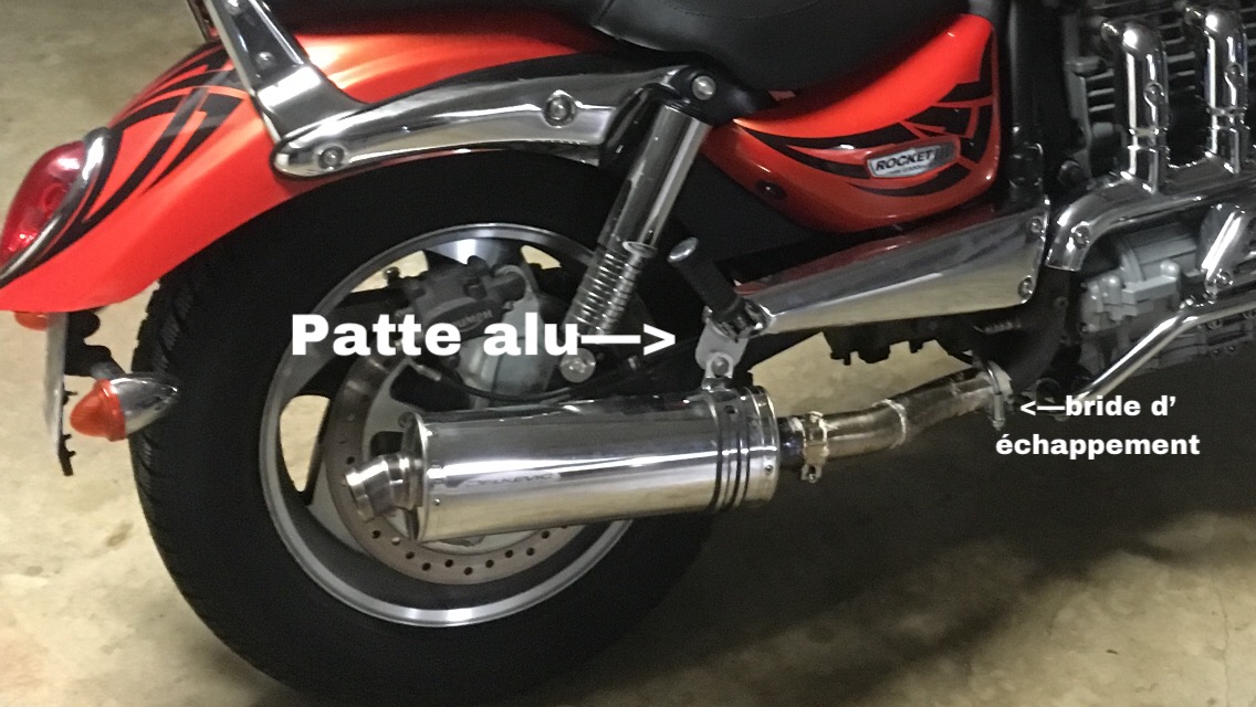

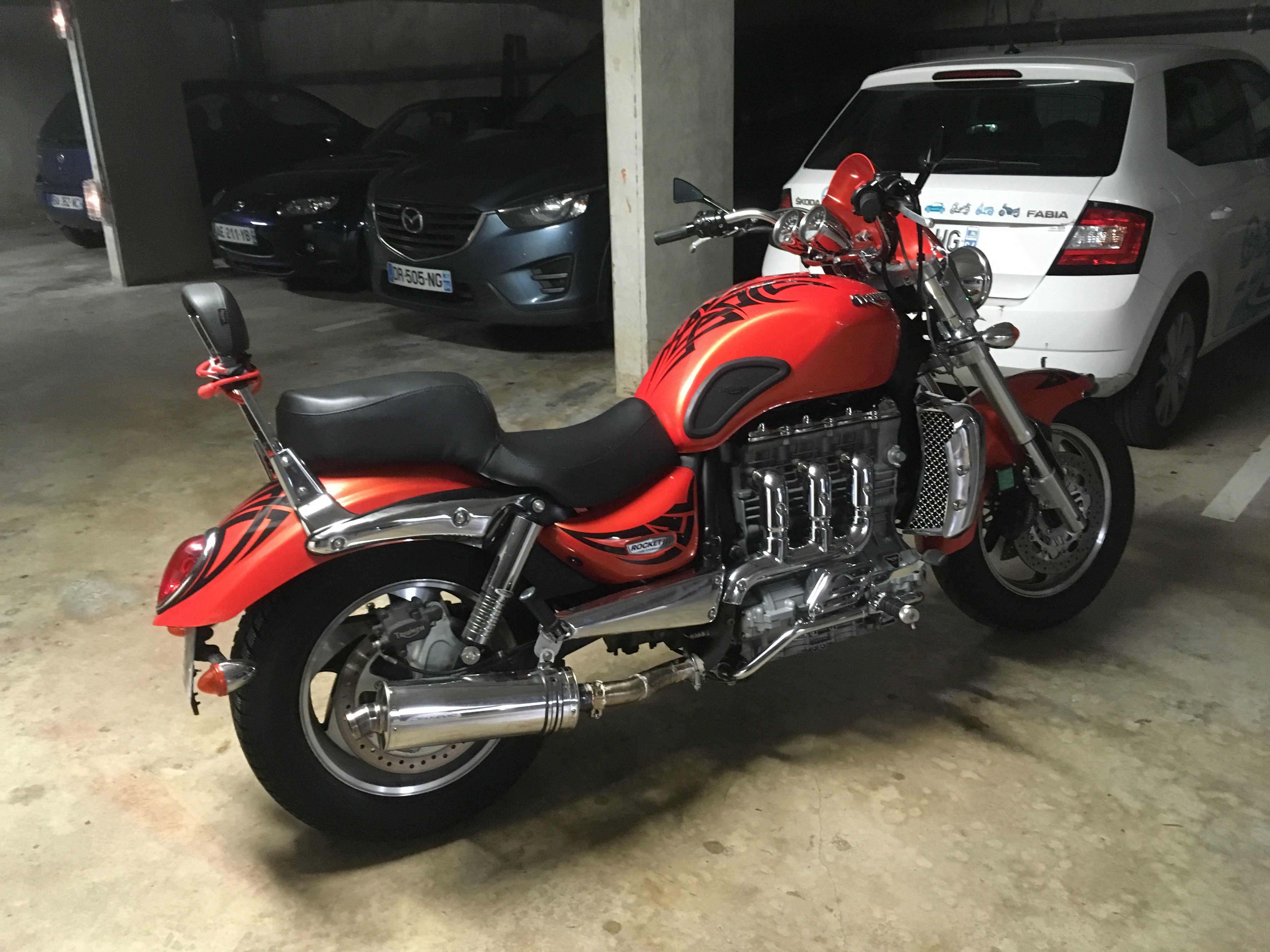

D’autre photos.

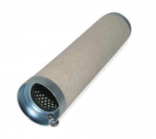

J'ai finalement commandé ce db killer,
Je le reçois en fin de semaine, verdict bientôt !!!

Tu as trouvé un bon db killer on dirait qu’il est « habillé « de laine de roche?
Quant à mon boulot je n’ai pas précisé qu’il a fallut que je fabrique une patte en alu pour mettre un peu de distance entre le cale pied passager et la fameuse patte collier en inox du silencieux dans le but de garder la ligne à l’horizontale. Pour fixer le premier tube au collecteur j’ai utiliser un simple collier bride d’échappement en acier pour tube de 48mm (44,5+1,5+1,5)acheter 8€ je crois chez un fournisseur de pièces auto. Les 2 tubes ont coûtés moins de 20€ pièce et il a fallut que je les raccourcissent car ils étaient trop long au montage à blanc le silencieux allait trop loint du cale pied passager. Le tube de mastic d’échappement pour très haute température 12€.
Je m’en sors pour moins de 200€ et à la revente j’ai la ligne d’origine dans les cartons.
