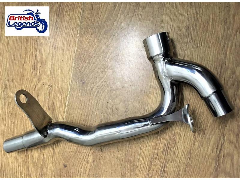

http://www.britishlegends.fr/fr/bypass-haut-debit-rocket-iii-triumph.html
429 euros

Pour répondre brièvement à tes interrogations, la mise en place d'un by-pass était la première modif à faire pour améliorer les performances sur les versions anté Roadsters.
Plus de bruit et plus de puissance, normal plus de catalyseur!
Maintenant, pour trouver un By-pass c'est la tanné...D'où le cata vidé, qui est bien aussi bien que les gaz résonnent un peu dans la boite, tirage un peu moins efficace qu'avec un By-pass, mais bon...
