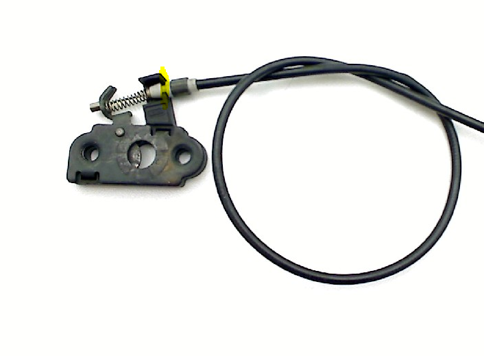

Bonjour, si j'ai rencontré ce problème, je ne dois pas être le seul...
Le câble qui actionne l'ouverture de la selle sort régulièrement de son logement au niveau du mécanisme sous la selle.
Pour y remédier à moindre frais :
Ôter le câble du mécanisme puis à l'aide d'une pince plate que vous avez chauffée, vous pincez délicatement la partie qui clip le câble (en jaune)
Cela va renforcer le maintien du câble qui ne devrait plus sortir de son logement.

Ou plus simplement plier un peu la partie métallique enserrant la butée de gaine .
Mais c'est effectivement un truc à faire avant les ennuis ...A votre prochaine
ouverture de selle par exemple !

Ben j'avais pensé au collier mais celui-ci empêche de remettre la boite à outils.
