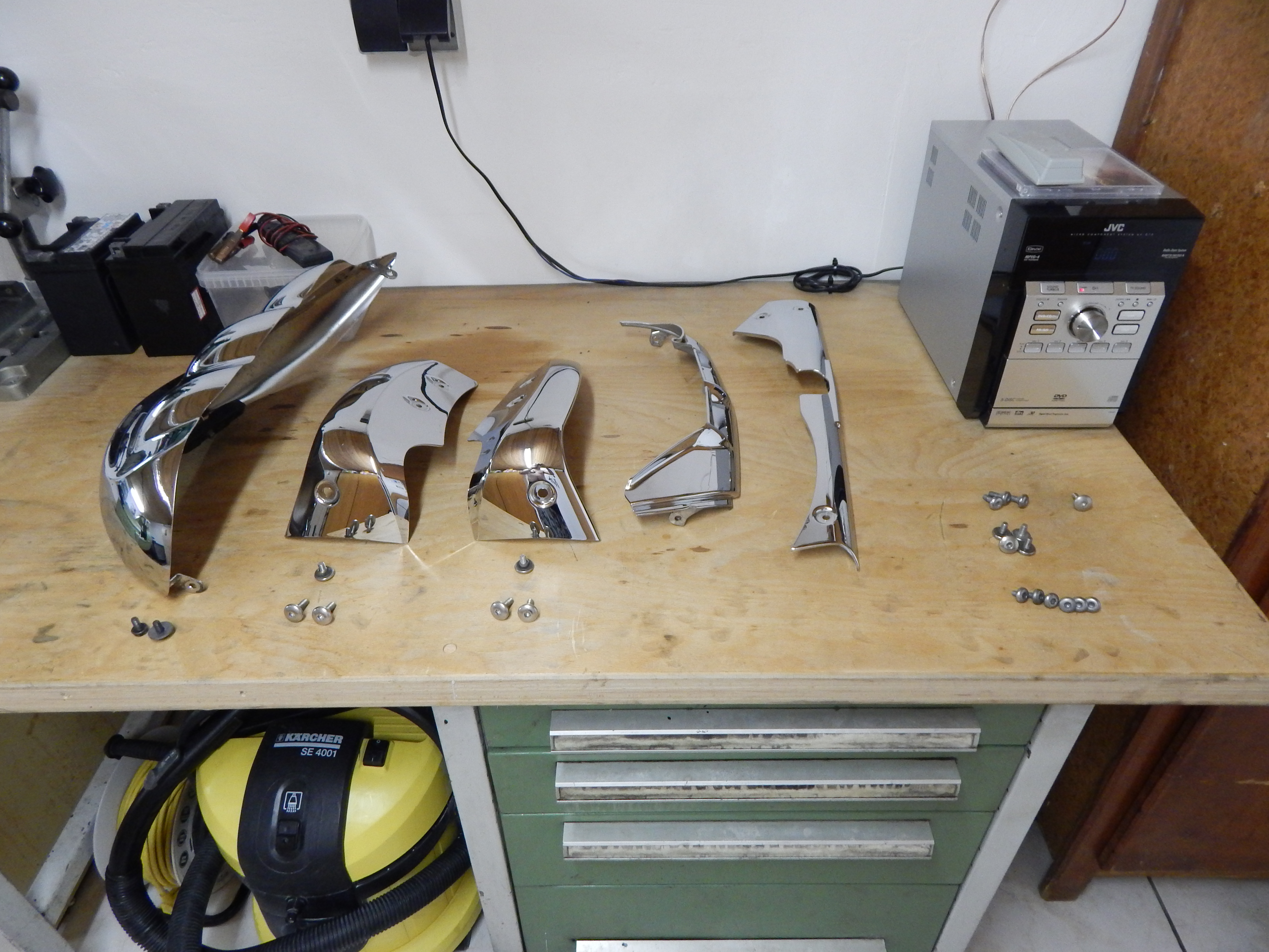

Ces derniers temps j'avais une fuite au radiateur, donc démontage, vidange puis réparation du radiateur chez un spécialiste (= 40 euros pour nettoyage, soudure et peinture).
Je remonte le radiateur avec son ventilo et les durites. La moto tourne, je refait l'appoint et tout est nickel.
Ensuite il ne me reste que les écopes de radiateur en plastique, les 3 grilles et la "griffe d'ours" sur le côté gauche du réservoir à remonter. Mais voilà le problème: je reconnais les vis du "bear claw" les deux petite allen avec leur rondelle et les 4 autres plus longues des 2 écopes latérales, j'en ai une qui tiens le réservoir, mais après je ne sais plus où va le reste sans parler que j'ai aussi 3 vis torx!?

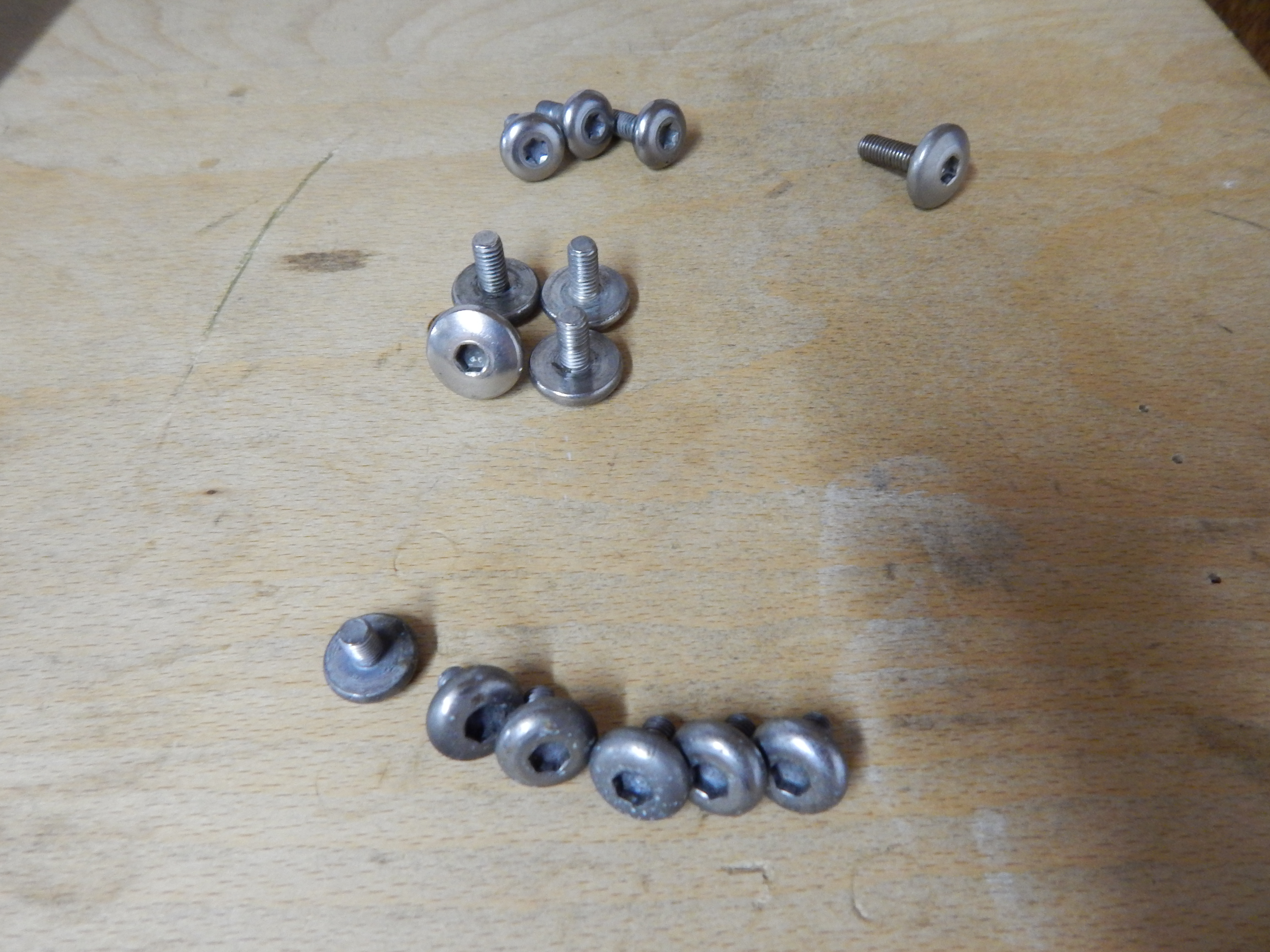

Je suis surtout inquiet pour ces vis là:
  Posté : 02-01-2018 17:32
Regardes ici, tu as l'éclaté avec toutes les vis avec leurs dimensions:
http://www.worldoftriumph.com/triumph_motorcycle_parts_locator?block_01=&block_02=100065326-0-2&block_03=610500
  Posté : 02-01-2018 18:03
Surtout , tu remontes les vis des enjoliveurs de radiateur avec un graisse spéciale
anti-seize : ce sont des vis en inox de qualité moyenne qui vissées dans l'alu du radiateur
développent un corrosion qui les "soudent" dans celui-ci ; rendant la décapitation quasi inéluctable au dévisage suivant ! (expérience vécue ! )

  Posté : 02-01-2018 20:10
En regardant la vue d'ensemble de Lionel, je viens de me rendre compte que j'ai peut-être inversées les 3 vis torx épaulées du ventilateur avec les 3 vis allen noires... Du coup ça changerait tout, je vois ça demain.
Merci pour votre aide et vos conseils!
