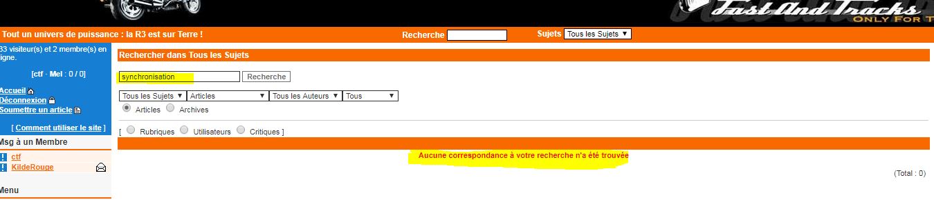

J'ai bien compris et j'admets le principe qu'il faille se donner un peu de peine avant de poster et c'est ce que je fais ! Certes le site regorge d'infos et souvent la réponse est déjà présente mais encore faut-il pouvoir la trouver...je ne sais pas pour les autres mais le moteur de recherche me renvoie 0 résultat à chaque demande.

Pour la fonction recherche , il faut utiliser celle figurant dans le sous-onglet "forum" .
Je viens de le faire en tapant Ramair et le bazar me sort une tétrachiée de références .
