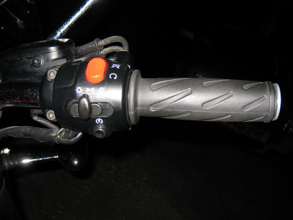

Bonjour, j'ai lu avec intérêt le tuto sur le montage très ingénieux du système d'interrupteur des phares. Pour ma part, je recherche un montage plus simple du style un inter au guidon pour couper les phares quand je le souhaite.
Je pense reprendre l'alimentation du circuit de commande du relais et la faire passer par un inter discret voire intégré dans le comodo coté droit à la place du faux bouton. Quelqu'un a t-il déjà effectué cette modif ?
Je peux résister à tout sauf à la tentation !
  Posté : 07-11-2017 21:44
Toute la difficulté réside dans la trouvaille du dit inter que tu veux integrer dans la reserve du comodo!
Si tu trouves je serai également preneur!
  Posté : 08-11-2017 08:47
J'ai trouvé que sur les T100 de 2003 il y avait ce fameux bouton
http://www.triumphrat.net/air-cooled-twins-technical-talk/678913-t-100-headlight-switch.html
Reste plus qu'à trouver où...

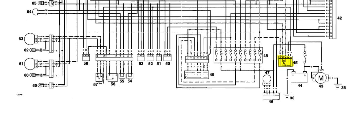

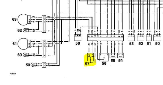

A regarder de plus près, le composant 57 est le commutateur code/phare il semblerait que le relais soit le composant 45. Bon cela n'enlève rien au principe, il faut localiser le relais des phares et alimenter le circuit de commande a l'aide d'un inter. Je me pencherai bientôt dans les entrailles de la bête pour une tentative de localisation. Normalement, les relais sont centralisés ?

Salut, il n'y a pas de relais proprement dit pour les phares.
Ils sont branchés sur le relais de démarreur (45).
Le circuit est fait de telle sorte que si les ampoules sont grillées par exemple, le démarreur ne fonctionne plus.
Donc si tu mets un inter, tu ne pourras démarrer QUE si les phares sont allumés.
ctf
68
ctf
  Posté : 09-11-2017 07:43
Si on décrypte le schéma électrique, il semblerait qu'avec le module 45 l'alimentation des phares soit coupée lorsque le temps que l'on actionne le démarreur.
Rebychris
100
Rebychris
  Posté : 09-11-2017 08:51
oui c'est exactement ce qu'il se passe.
Quand on actionne le démarreur les phares sont coupés.

Citation : Lionel
là
http://www.worldoftriumph.com/triumph_motorcycle_parts_locator?block_01=&block_02=100064744-0-2&block_03=3130
  Posté : 09-11-2017 12:30
Pas sur !!!
Le modèle avec ce fameux interrupteur était destiné à un pays particulier.
