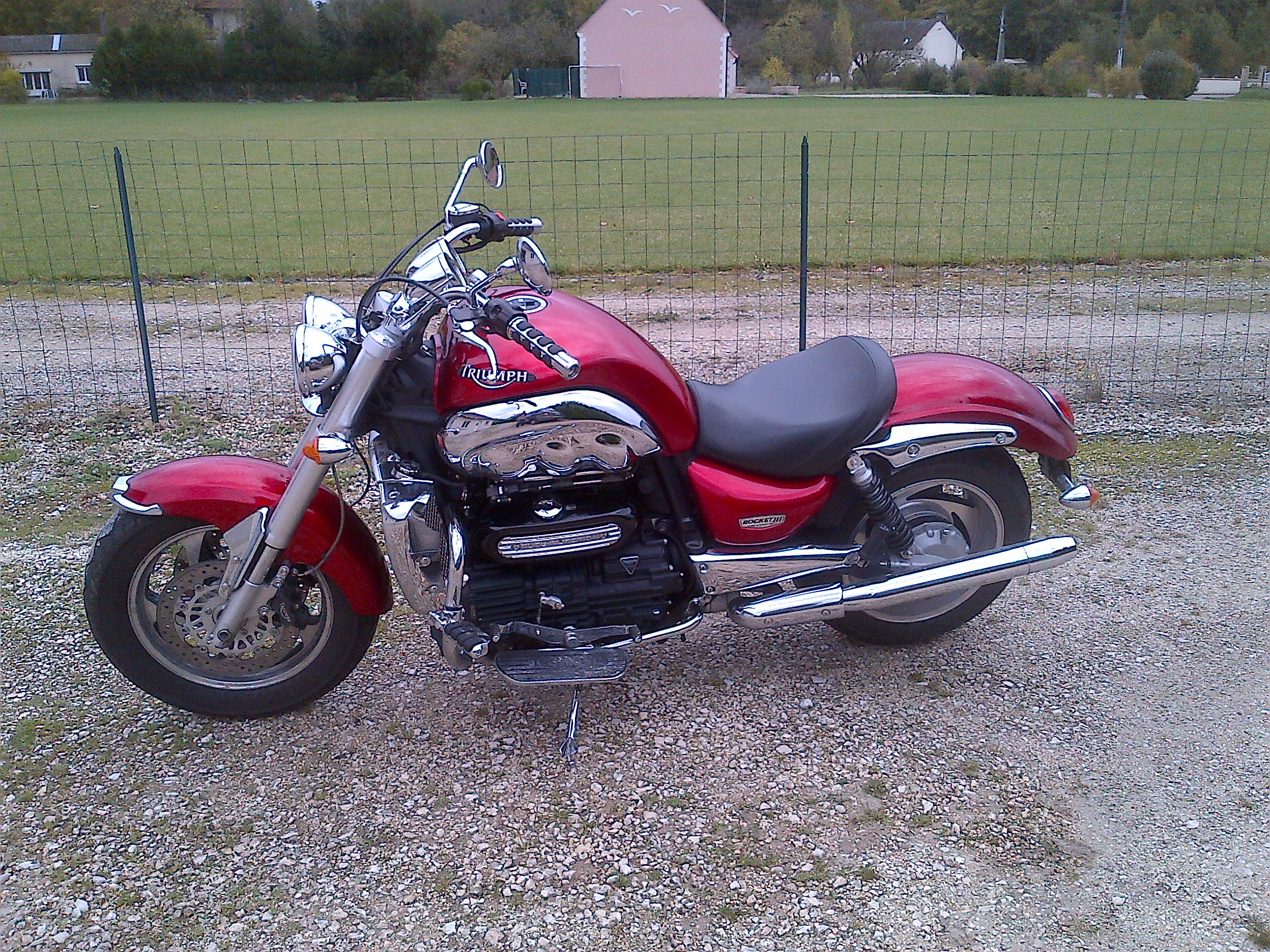

Bonjour,
Après avoir regardé les tutos, j'ai bien vu celui du changement des plaquettes avant mais rien pour l'arrière. A première vue, celles-ci semblent pouvoir se retirer sans démonter l'étrier. Je me trompe ?

Hello,pas besoin de démonter l'étrier.Tout simple.
  Posté : 30-10-2017 20:55
Rien de plus simple, vraiment!
2 clavettes a retirer, la tige de maintient que tu retires vers l'intérieur de la jante, et tu enlèves les 2 plaquettes.
Tu repousses les pistons et mets les nouvelles plaquettes.
Tu remets la tige , les 2 clavettes et roule ma poule.
