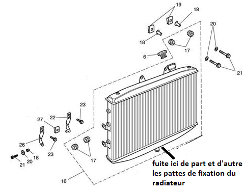

depuis quelques temps ma belle à de légères fuites
elle vient de fêter ses 10 ans pour 80000 km
alors le truc c'est que la fuite a lieu à froid après 2 jours de repos
sous le coté gauche il y a quelques gouttes par terre
le niveau ne baisse pas
j'ai du mal à voir l'origine de la fuite
j'ai démonté le tour du radiateur et il y a une trace au milieu voir sur le schéma
je ne voie pas de fuite aux différentes durites ni sur le nid d'abeille du radiateur !
quelqu'un peu me dire si je peux mettre un produit pour colmater la fuite
et quel type de produit
merci pour vos conseils
Jean
  Posté : 21-05-2017 20:56
Oui tu peux
  Posté : 22-05-2017 18:11
Merci olivier
Tu connais un produit mieux qu un autre?
J.
  Posté : 22-05-2017 20:10
Non tu peux mettre un stop fuite standard.
Après il y a aussi des gars spécialisés dans les réparations de radiateurs mais essaie déjà la solution la moins onéreuse.

Voilà
Après 10 jours
Plus de fuites pour le moment
Demain grosse balade dans les Ardennes
Givet chimay bouillon
on véranda bien
J ai donc ajouté 80 ml d anti fuite pourles 3.2l de liquide de refroidissement
J ai pris chez norauto un traitement moteur froid
Laissé tourner 1/4 d heure et voilà tout
Je croise les doigts
J.

  Posté : 13-09-2020 20:34
J'ai réparé une micro fuite sur mon radiateur en injectant un produit "Métal5" acheté chez Norauto. A première vue ça à l'air d'avoir marché après quelques kilomètres. Je pense remplacer la totalité du liquide pour éviter de laisser le produit dedans, est ce utile?
  Posté : 13-09-2020 20:53
Normalement non , inutile de vidanger . Attention les micro-fuites
proviennent souvent du bouchon de radiateur . Mais il faut garder en tête
qu'une grande tâche par terre ne représente que quelques cm3 de liquide sur les
3 litres et plus de fluide : donc ne pas s'affoler !
