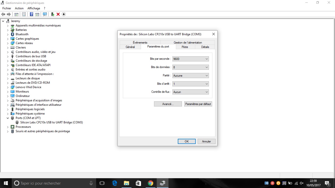

Bonjour a tous,
je galère a me connecter à la bête avec Tune ECU et mon interface OBD Scan...
est ce une question de pilote ? de paramétrage de l'interface ? interface incompatible ?
Bref, j'ai besoin de vos lumières !

A priori ton câble n'a pas un chipset FTDI mais Silicon Lab, donc c'est pas gagné...
As tu essayé de paramétrer TuneEcu sur le port COM3 et non en USB?
  Posté : 11-05-2017 18:12
Cela ne fonctionnera pas!
Achete un cable à chipset FTDI et installe exclusivement un driver FTDI
http://www.tuneecu.com/TuneECU_Fr/links.html

  Posté : 11-05-2017 20:39

Oui, je suis paramétré en serie avec le port COM 3.

Je suis donc bon pour acheter un nouveau câble
J'avais acheter ce cable pour ma Giulietta en pensant qu'il était multi-application...
Merci pour le lien.

  Posté : 15-05-2017 22:43
hihihihihi
c'est fait !
J'ai recu l'interface avec la puce FTDI. Forcement, la connection a tout de suite fonctionnée !
la moto est maintenant en MAP 20227 avec les papillons auxiliaires ouvert à 100% sur tous les rapports !
