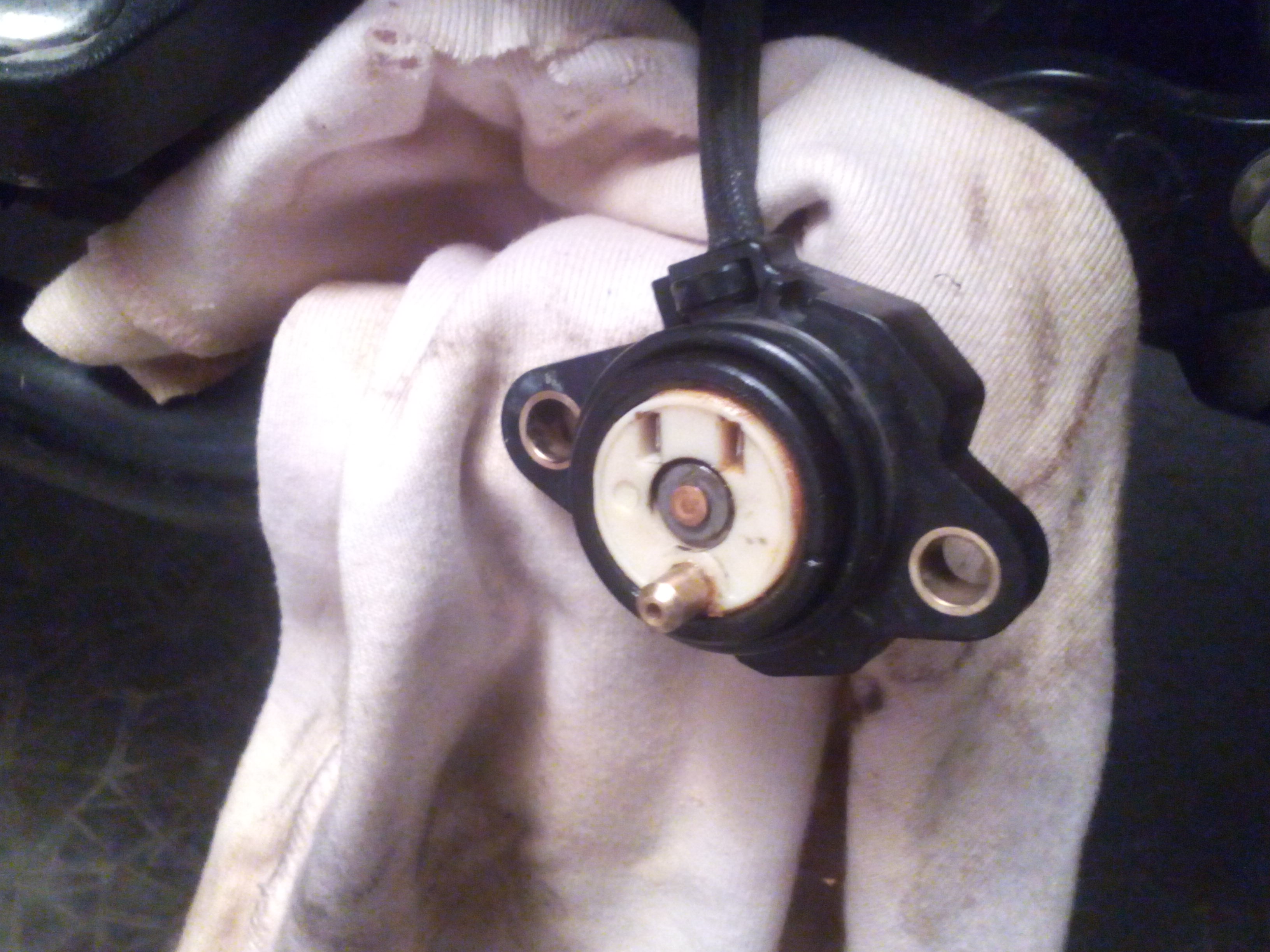

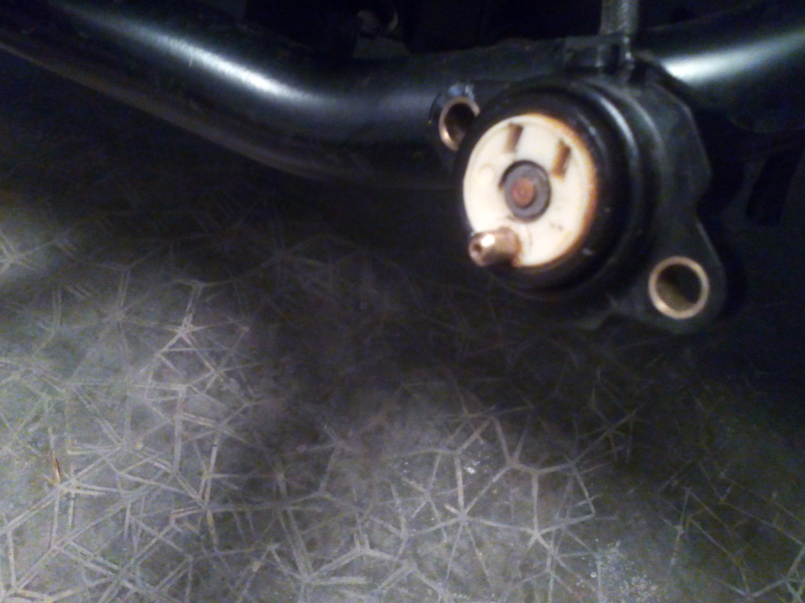

  Posté : 17-02-2017 23:30
Grrrrrrr....
pas le même capteur..
Pas de doigt+ressort, un disque tournant dans le capteur avec un ergot qui s'emboite dans le logement au bout de l'arbre de selecteur ou se trouverait le ressort+doigt..;
Disque matiere genre teflon avec 2 "clips" que l'on voit par l'arriere qui doivent tenir l'aimant derriere ce disque.
Son axe est en laiton(?) avec une bague genre caoutchouc qui s'est usée, donc le disque ne tourne pas rond...
le disque est tenu par une rondelle tole metal sur laquelle l'axe est serti, pas de démontage possible.
Obligé de changer l'ensemble..

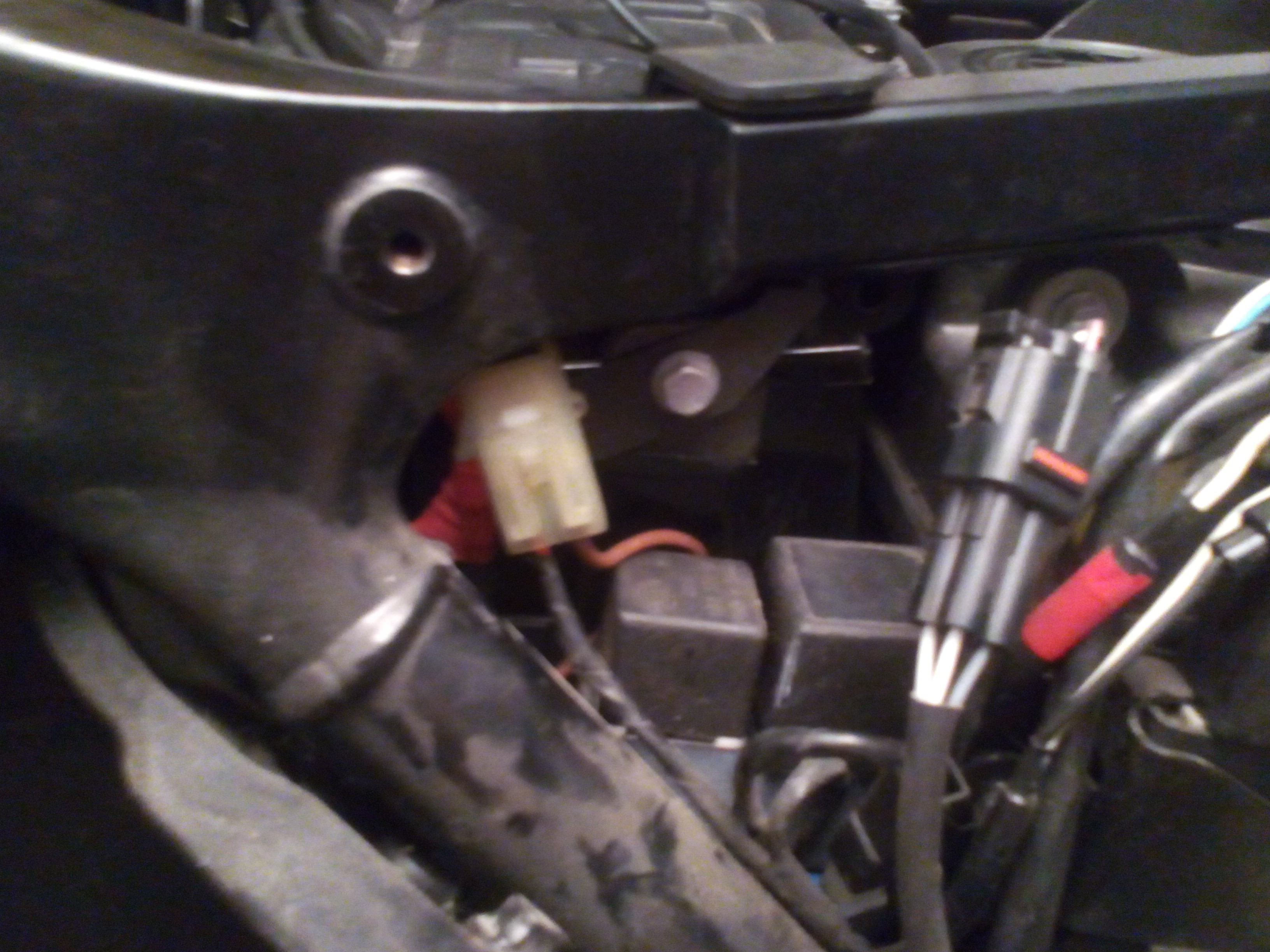

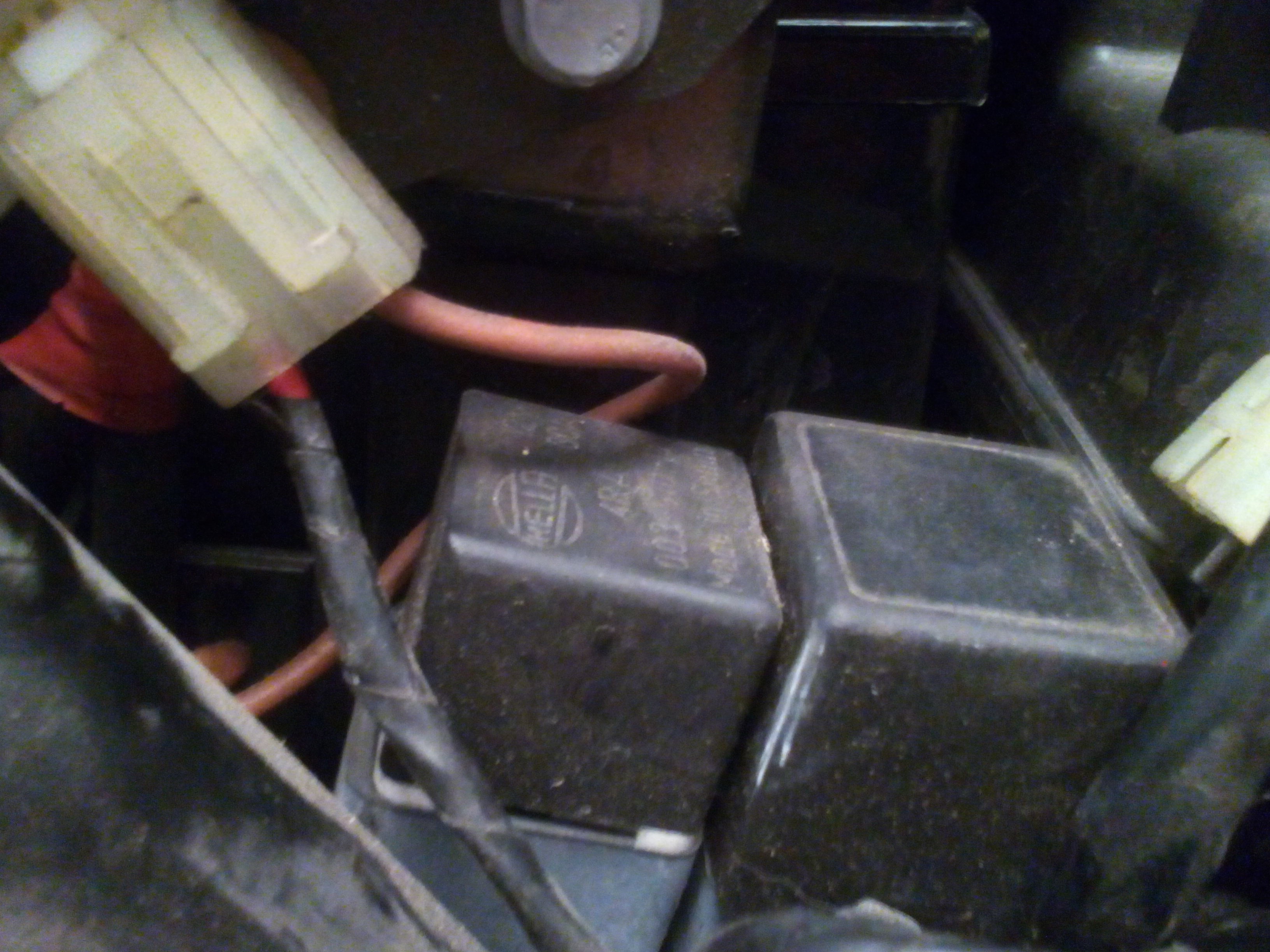

PS la centrale clignotant c'est bien la Hella coté droit, la plus en arriere? (y'a du led en préparation...)
Merci!!!
