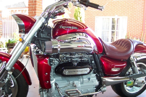

D'un autre côté, si tu regarde comment est conçu l'ensemble sous la selle, je ne suis pas sûr qu'il y ai une grosse différence de température entre l'air aspiré à l'arrière de la selle et l'air aspiré sous la selle.
Comme tu le dis, l'idéal serait une admission latérale comme sur celle ci :
  Posté : 16-08-2006 14:19
c'est exactement ce que je voyais .........tu sais ou on peut trouver ça ???????????

Pour la pluie, pas de soucis, ça ne rentre pas dans la boite et en plus il y a un trou d'évacuation prévu à cet effet dans la partie inférieure.
Concernant l'admission latérale, c'est une pièce unique et ça fait un an que je tanne le concepteur pour m'en faire une sans succès.
