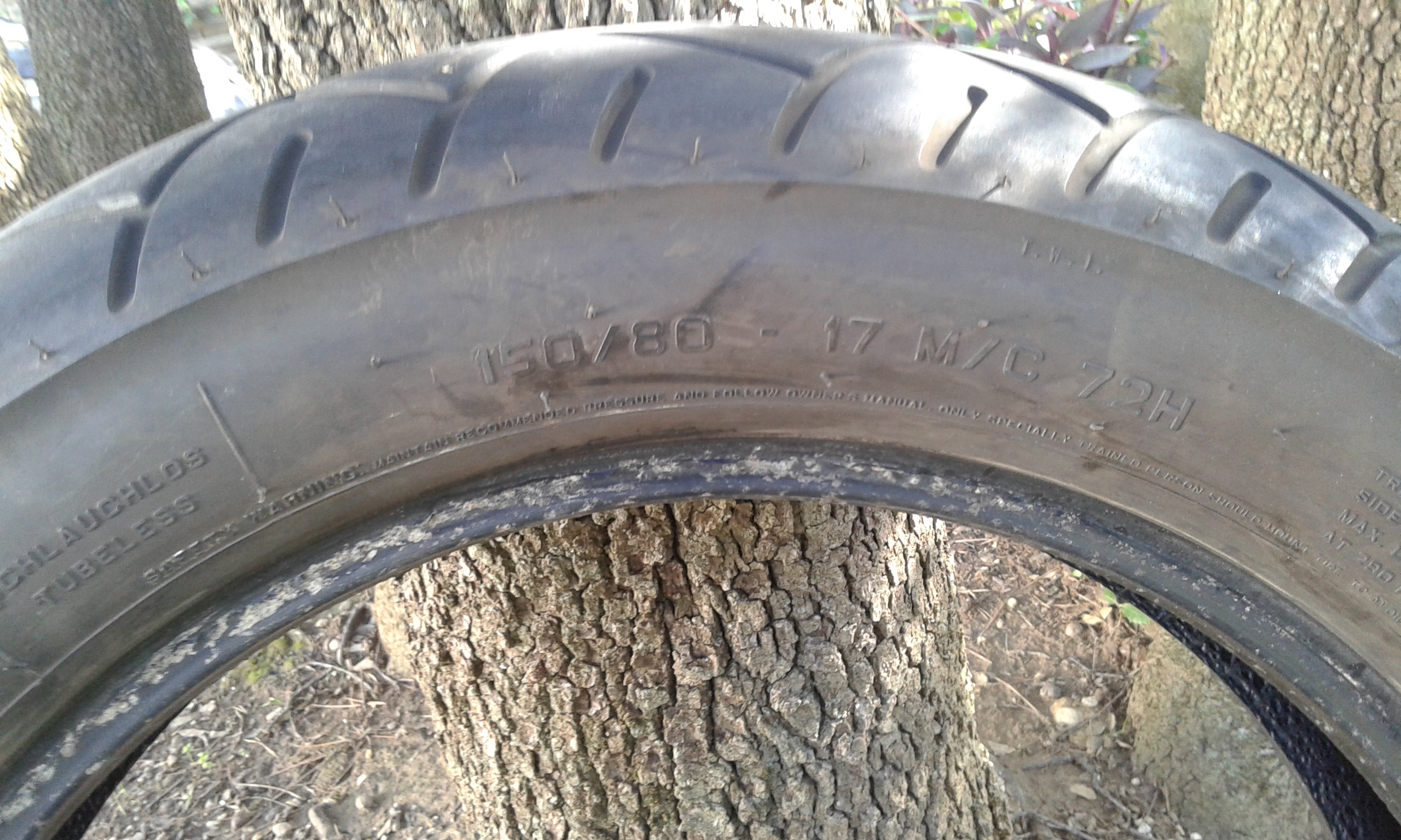

Bonjour à tous Rocketeur, je viens de m'apercevoir que mon pneu avant, un Metzeler Marathon, les dimensions sont 150/80 - 17, alors que mon arrière c'est 240/50 R 16 toujours en Metzeler ...
D'après mes recherches sur le net j'ai un diagonal à l'avant et un radial à l'arrière, il parait que c'est déconseillée d'associé les deux types de pneumatiques ???
Je me suis aperçu sur le site Cardy que les deux types de pneus coexistes à l'avant: 150/80 - 17 et 150/80 R 17 avec une difference de prix supérieure pour le radial.
Les spécialistes peuvent me confirmer qu'il n'y a pas d'incidence sur la sécurité et la tenue de route, j'avoue me rendre compte de rien sur la conduite de ma machine ...

Je suis passé chez Triumph, en effet mauvaise monte, aller on va changer tout ça pour un bon RADIAL à l'avant mais toujours chez Metzeler, faut pas rigoler avec les pneus !!!

J'ai rendez-vous chez Triumph la semaine prochaine, je vous donnerai mes impression, mais j'ai toujours trouvé ma direction plongeante en courbe (il parait que c'est le maousse pneu avant) et instable à haute vitesse (+ de 130km/h) par rapport à mon autre bécane (XV 1700 warrior). Peut-être que d'autre Rocketeur ont la même monte diagonale à l'avant sans le savoir (le pneu est extérieurement identique). 150/80 R 17 et non pas 150/80 - 17 (le petit trait d'union).
Le ME880 marathon diagonal est prévue pour certaines monte Harley-Davidson (vérifié sur le site Metzeler), sur la Rocket III c'est radial only ...

Pneu avant remplacé chez Triumph Nimes. J'ai récupéré mon vieux pneu, le marathon diagonal reconnaissable à ses flancs lisses, son indice de charge et de vitesse de 72H (au lieu de 72V).

Eh oui en effet c'est beaucoup, vraiment beaucoup mieux, la direction est neutre, moins plongeante dans les courbes, la conduite est plus vive dans le sinueux et quelques pointes à plus de 140 km/h, très stables "un rail", plus confortable sur les chocs aussi, que du plaisir sur la R III.
Bref, toujours monter du radial à l'avant, c'est normal puisque c'est d'origine et de bien meilleure qualité que les diagonaux d'un autre age.
