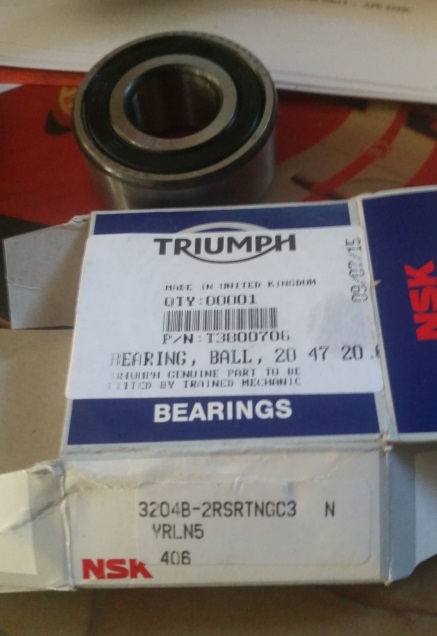

il y celui là, mais il y a une petite différence l’épaisseur + 0,6 et la ref.C 3 ?**
https://www.123roulement.com/roulement-3204-C3-NSK.php
ange
** Après recherche et vérification le "gros" roulement arrière est donné par Tronf pour 20/47/20.6 , ça serait donc mon pieds à coulisse qui serre trop fort !!!!

Bjour,
Finalement au vu de la différence de prix (quelques €) pour le "gros" roulement arriere j'ai commandé chez Trumph voila la boite avec les références, pour les joints spy et les circlips chez 123 roulement c'est beaucoup mois cher !

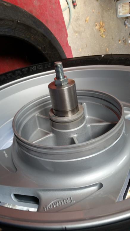

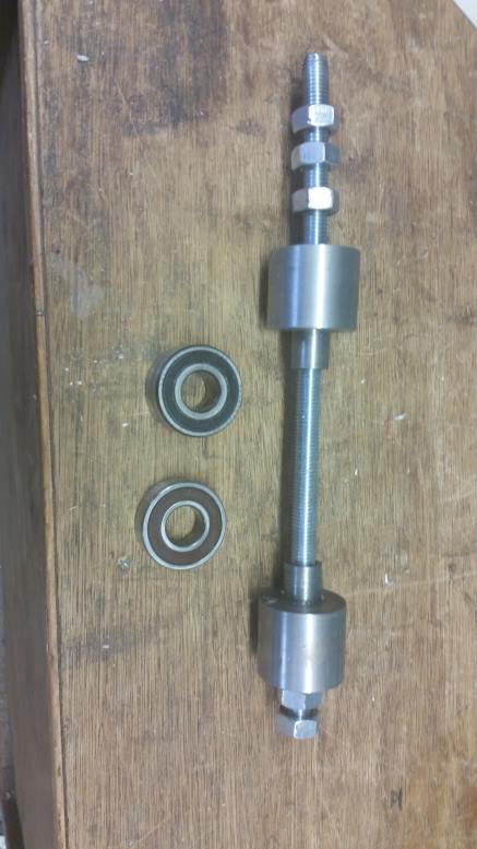

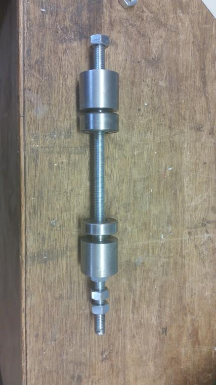

  Posté : 07-08-2016 20:28
J'en ai bavé pour les extraire sans outils juste au marteau !
Du coup pour les remonter n'ayant pas de presse j'ai fait faire 2 manchons
et ça marche nickel les voila ils seront dispo chez Jenaimarre quand à l'occasion je passerai chez lui
Une mise en garde faire attention aux entretoises, et pour l’arrière en 1 er le mettre petit roulement ensuite seulement monter le plus large, l'entretoise étant extrêmement précise en longueur elle empêcherait le 1er roulement d'aller en buté et impossible de mettre le clip !
