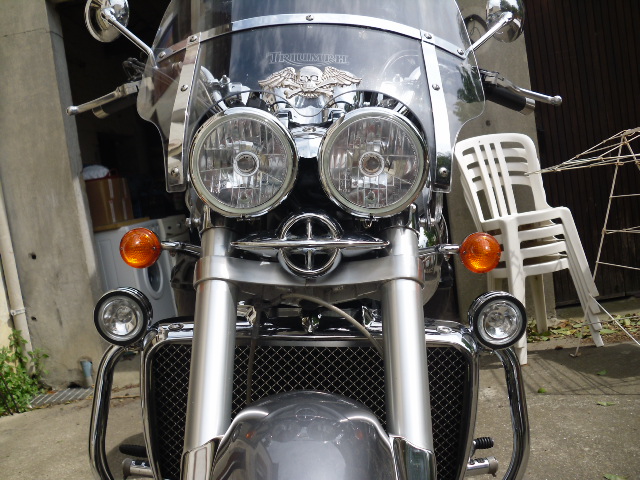

Bonjour a tous , voila on m'a offert des longues portés que j'ai monté sur mes pares carters , je me demandais si je pouvais les brancher directement dans le phare sur le fil du plein phare (bleue et blanc ) en branchant coté droit sur phare droit et gauche avec gauche ? Ça craint pas ? Ça va pas trop pomper de jus sur ces fils en même temps ?
Merci de m’éclairer !!!

Il faut savoir quel est la consommation électrique de tes additionnels !
Ils sont à Led ou halogènes ?
Par principe , je mets toujours un relais et une commande séparée pour les phares
additionnels . Après chacun est maître à bord ....

Ce sont des halogènes 55w , je pense que je vais faire comme tu dit commande séparée avec relais,il y a une connexion sous le réservoir qui est prévue pour la jauge a essence je doit pouvoir prendre le + la ?

Oui ou sur n'importe quelle prise additionnelle non utilisée pour l'instant et dans le futur .
