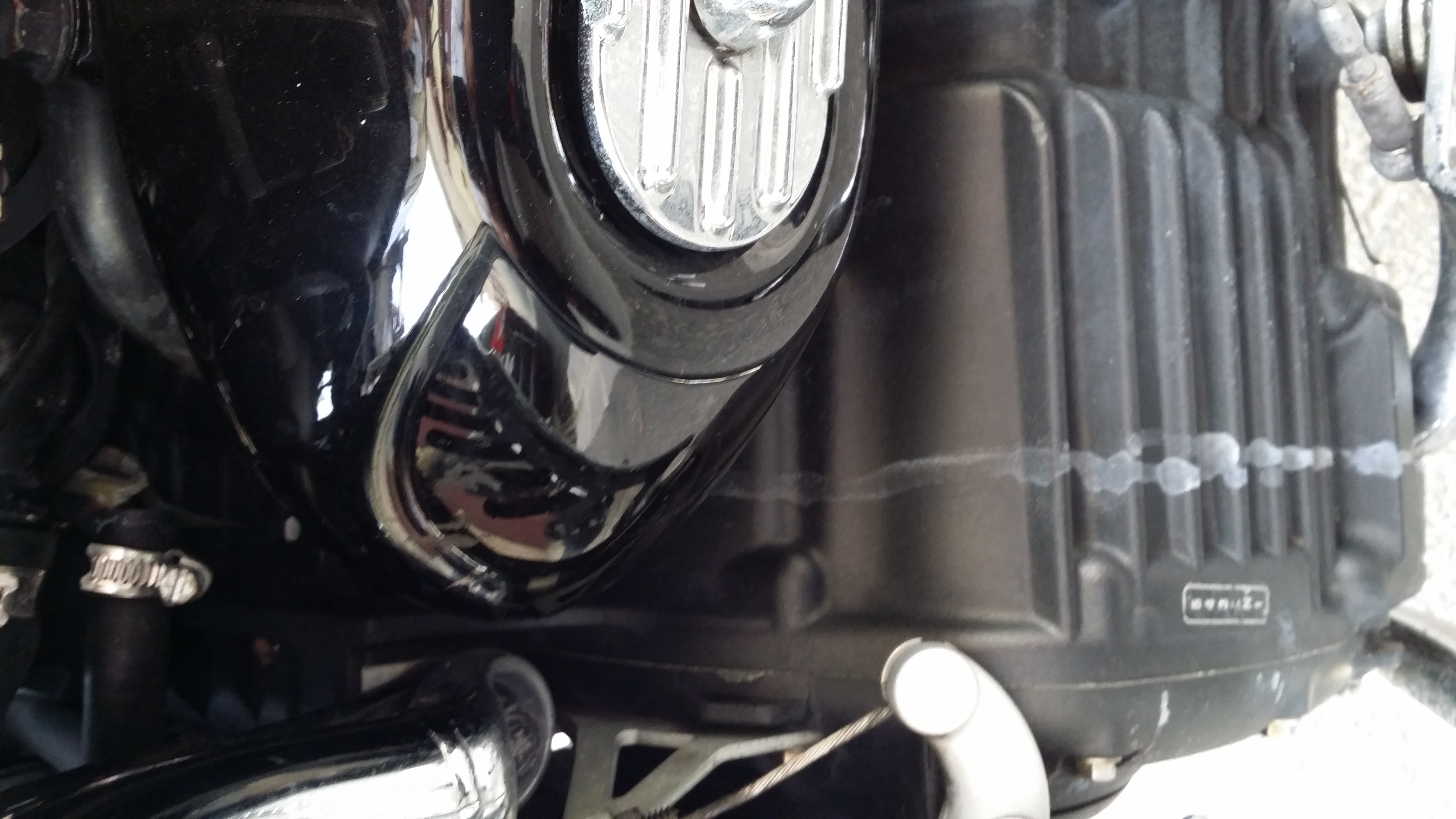

Bonjour à vous
Un petit soucis

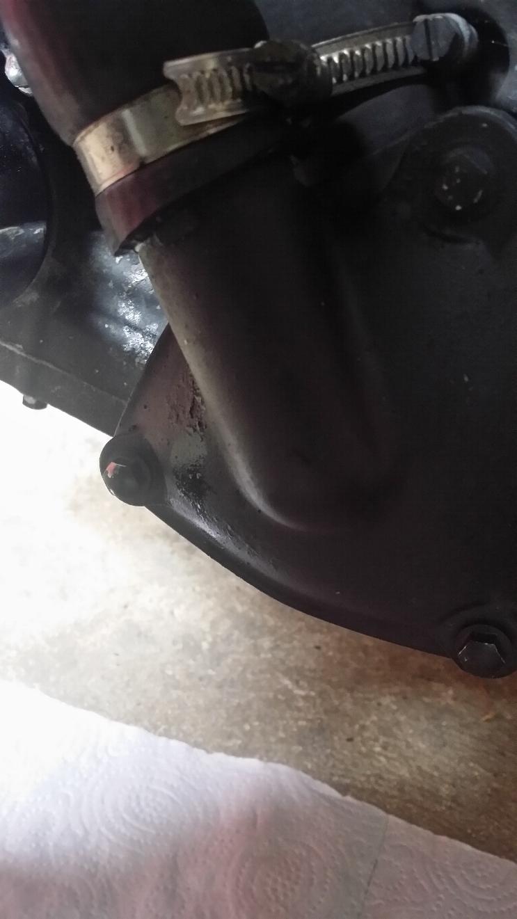

J ai remarqué une trace sur le bloc côté gauche
C est du liquide de refroidissement
Mais je ne voie pas qu'elle en est la cause
Rien sur les durites
Le bouchon de radiateur est neuf
Le liquide a été changé lors de la dernière révision
Si vous avez une idée car tjs pas de concession sur reims il me faut aller sur amiens
Ma chignole est de sept 2006 elle est en full mais n a aucune modif pas de bruit chauffe ou autre pblm
Voir les deux photos
Merci pour vous idées et conseil
J

  Posté : 02-05-2016 20:08
Même probleme sur ma grise a l’époque : soudures de radiateur défectueuses
Démontage , confier a un pro pour contrôle et réparation , remontage ....à l’époque pris en charge par triumph hors garantie
Mais ça , c'etait en 2010
  Posté : 03-05-2016 18:53
Quelque fois un coup de chauffe important ( genre manif) fait dégueuler un peu de
liquide de refroidissement . Mais au vu de tes photos , si elle a craché c'est
vraiment une faible quantité !
Il faut nettoyer pour voir si cela se renouvelle et vérifier fréquemment pour détecter
le début de la fuite si fuite il y a .

C'est pas nouveau ton problème, il me semble que tu l'avait déjà à la printa en alsace; Si c'est ton radiateur qui est félé, démonte les caches radiateur et roule, tu verra mieux d'ou provient la fuite
  Posté : 04-05-2016 11:52
Rien de grave, commence par donner un petit coup de tournevis aux colliers, mais à priori vu la photo cela proviendrait de la vis de purge au dessus du calorstat qui a forcement été ouverte lors de la dernière vidange de LF.
  Posté : 04-05-2016 14:52

J ai mis un coup de tourne vis sur les colliers pour l intant ras
Le vis de purge?
J ai pas bien regardé

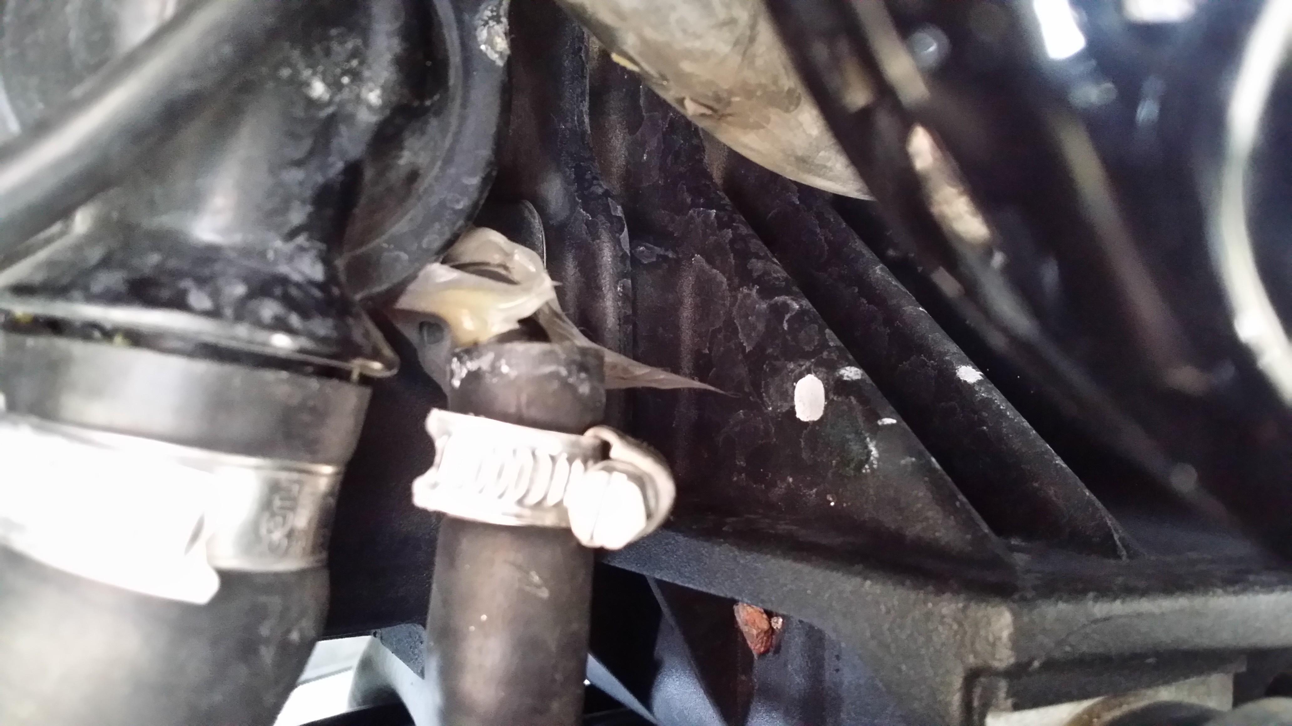

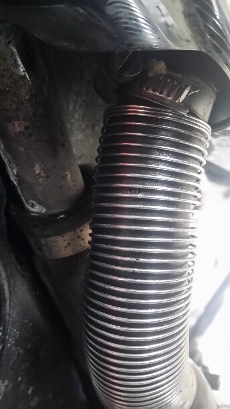

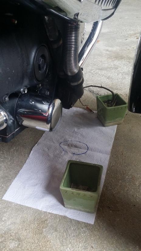

  Posté : 12-05-2016 12:12
BONJOUR
j'ai passé quelques heures à démonter et remonter les écopes du radiateur (pas facile sans casser les vis)
tout nétoyé, tous séché...
mais ce matin encore quelques gouttes mais pas au même endroit
ici sous le bas moteur, la pompe à eau
j'ai regardé, rien sur le radiateur, rien en haut ni sur les ailettes
seul endroit humide la grosse durite doublée d'un ressort
j'ai l'impression que cela provient du collier haut à la sortie du radiateur
j'ai appelé triumph amiens, il me parle d'une petite durite moteur radiateur que je ne voie pas. une fuite à la CO....
Olivier me parlait de la vis de purge
je ne la voie pas quelqu'un peut me dire ou elle se trouve?
voci quelques photos
merci pour vos conseils
Jean

Tu as 2 vis de vidange , une sur la pompe à eau et une autre sur le bloc moteur ( les 2 vis 1 de la page 12.7 )
Tu as aussi intérêt à vérifier les durits 1 et 2 de la page 12.8 . Au remontage je fais toujours 1 ou 2 tours
de scotch américain à l'endroit du serrage des serflex avant de mettre celui-ci cela évite de la blesser
en cas de serrage trop musclé .

  Posté : 12-05-2016 14:50
Merci kill pour ta réponse
La fuite vient d un point au dessus de la pompe à eau
J ai repris les coliers de serrages on va voir
