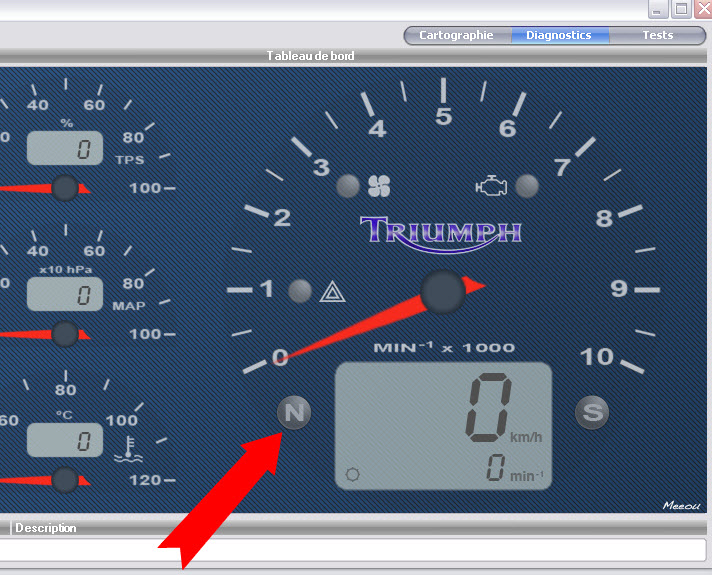

  Posté : 31-05-2016 09:30
Enfin reçu mon capteur !!
Monté facilement à la place de l'ancien, effacé le code d'erreur capteur de vitesse.... et rien !!
Toujours pas de voyant point mort...
J'essaierai de rouler un peut pour voir si ça revient tout seul mais si quelqu'un sait pourquoi ça m'aiderai....
  Posté : 31-05-2016 11:13
Salut, as tu vérifié avec TuneEcu si le voyant N (point mort)s'éclaire ou non (sur le logiciel) ?
  Posté : 31-05-2016 16:04
Ha non. Je vais voir....
  Posté : 02-06-2016 22:01
Pas de voyant vert et toujours erreur p0705...
Pourtant au test compteur tout va bien...
Et me suis aperçu aussi que de temps en temps mes phares s eteignaient brievement.
Mais pas les veilleuses.
Je sais pas si ça a un rapport...
  Posté : 03-06-2016 08:10
Tu veux dire que le voyant s'éclaire ou s'éteint sur TuneEcu quand tu passes au point mort, mais pas sur le compte tour ?
Déjà, je vérifierai le faisceau et tous les connecteurs, surtout que tu dis que les phares se coupent...
Si tu as la doc technique, tu dois pouvoir faire les contrôles entre le capteur et l'ECU.
